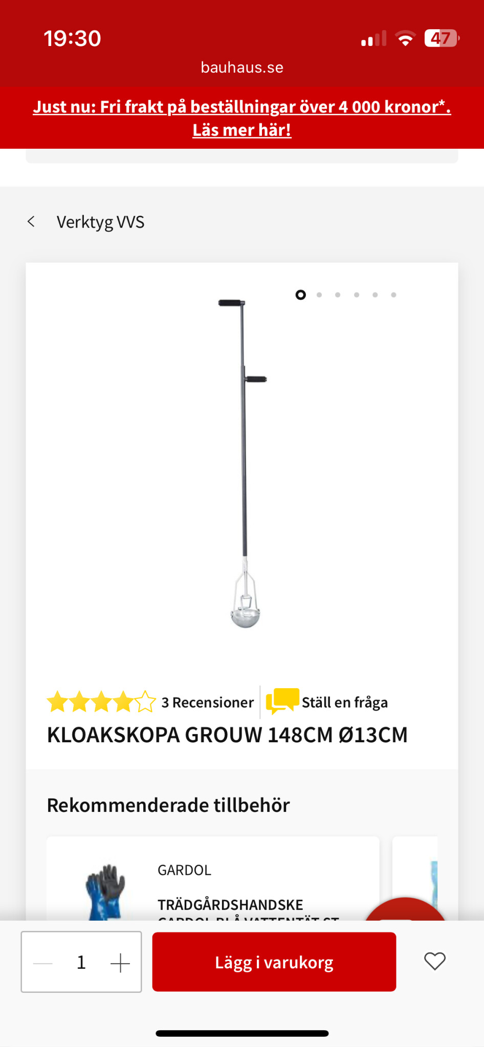

Det är ju inga jättemängder som kommer ned, men med tiden byggs det ju på. Tanken är ju inte att pumpen ska gå hela tiden, bara användas en till två gånger per år.J jonaserik skrev:
Det skulle absolut vara ett alternativ...men inte lika kul som en pump. Sen tror jag att det blir svårt att se sedimenten om man inte pumpar ut vattnet först, och då behöver jag både pump och kloakskopa.T Taxture skrev:
Tycker ju att det borde finnas pumpar som klarar lite sand och smågrus. 🤔

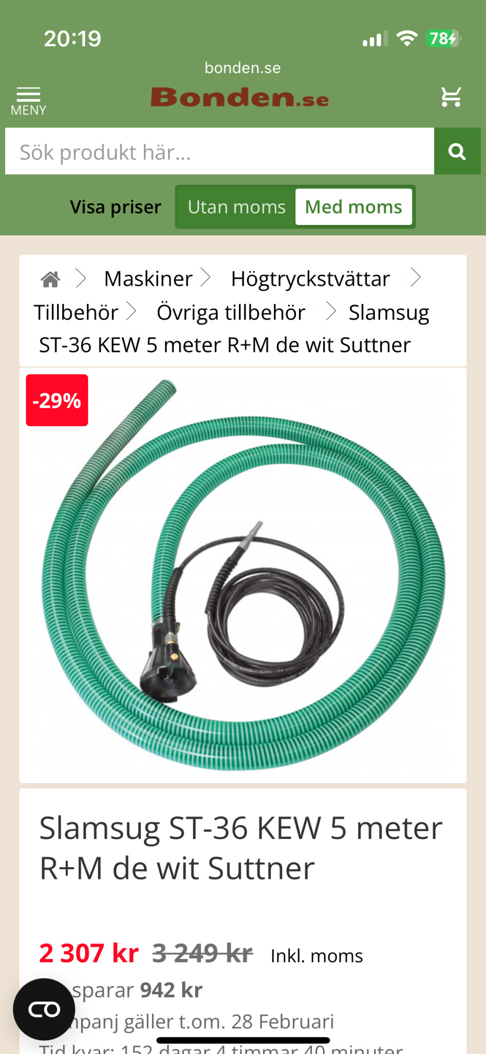

Kanske en ejektorsug då?
https://www.bonden.se/ovriga-tillbe...CiYOlrrn6RQXQGwWKL_fbNOodMktCKiAaAiNpEALw_wcB
Men då behöver du ju en högtryckstvätt också 😉
Genialiskt! Ibland undrar man hur ens hjärna fungerar...en så enkel lösning borde ju vara det första man får upp i skallen. 😃 Jag har faktiskt en gammal grov/våt-dammsugare från Jula stående på vinden, kanske undermedvetet sparad för exakt just denna uppgift! 💪D Dilato skrev:
