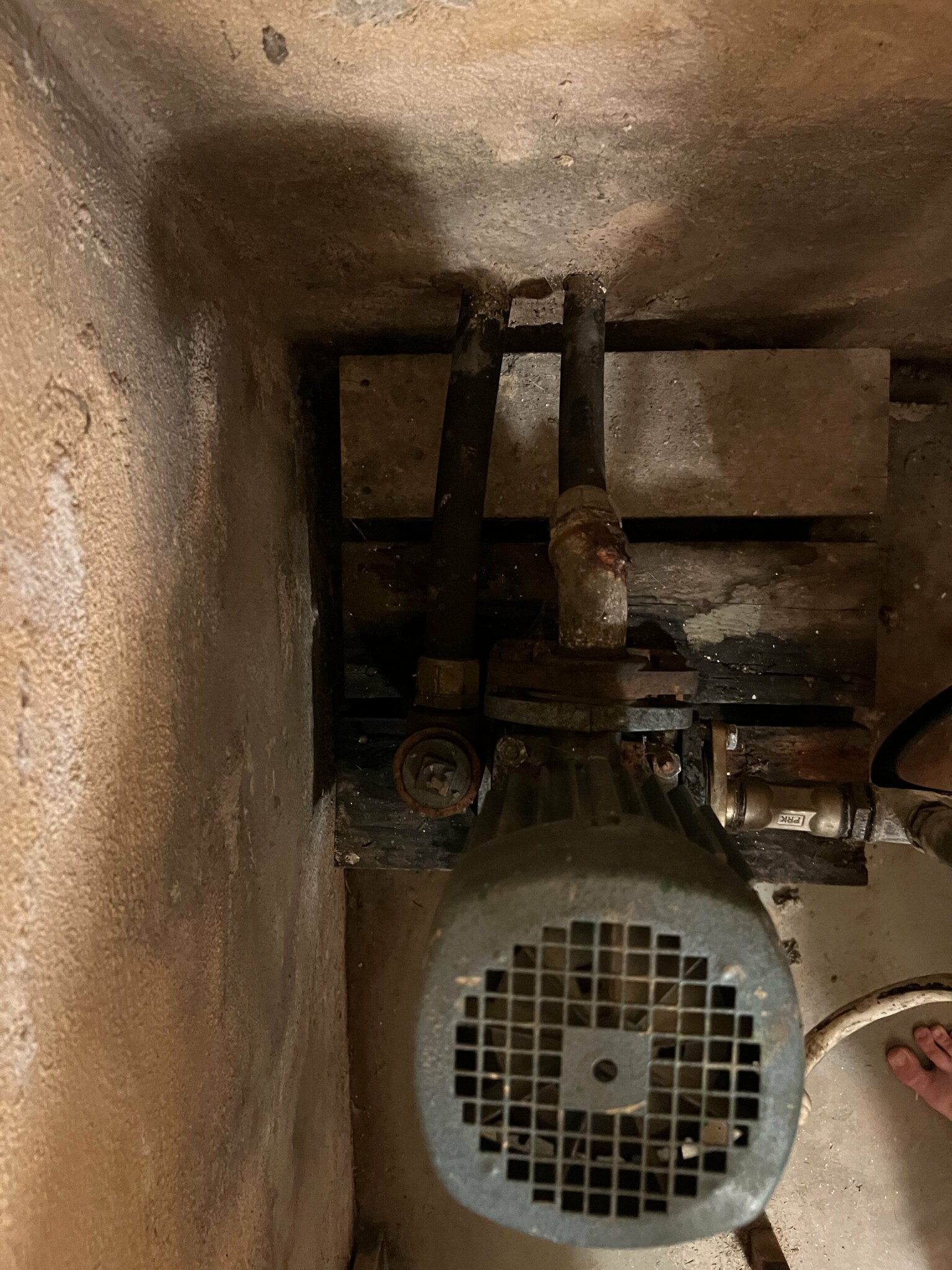

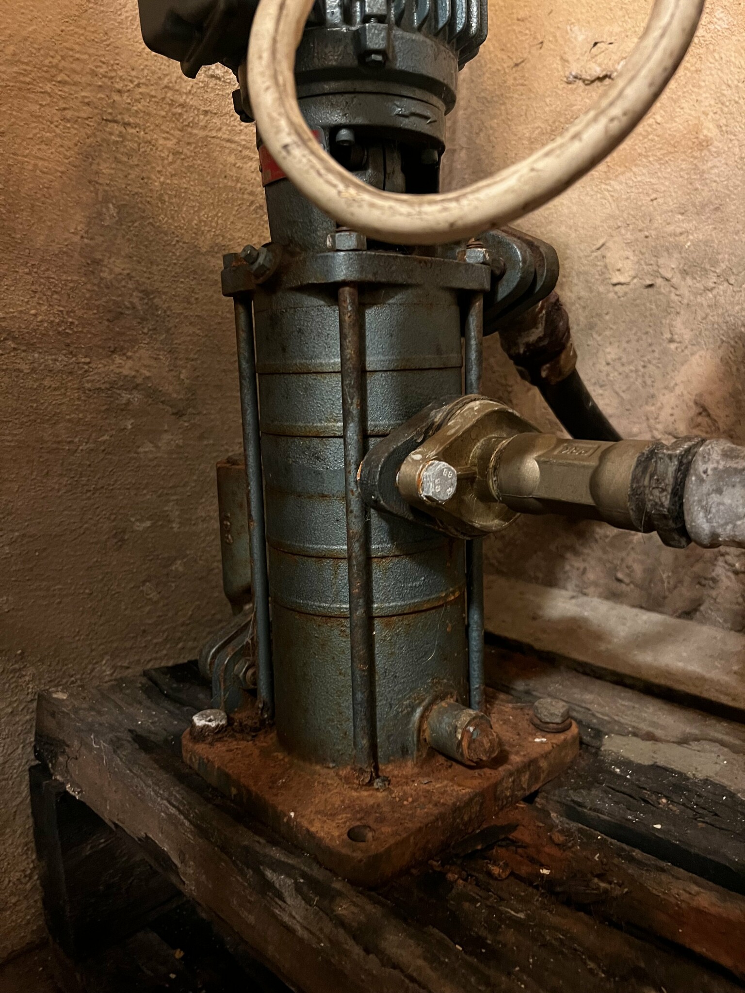

Säkringarna till ringpumpen som försörjer oss med dricksvatten gick nyss, alla tre samtidigt. 3x10A porslinssäkringar.
Pumpen tar vatten från vår brunn med okänt djup och byggteknik, väldigt god tillrinning.

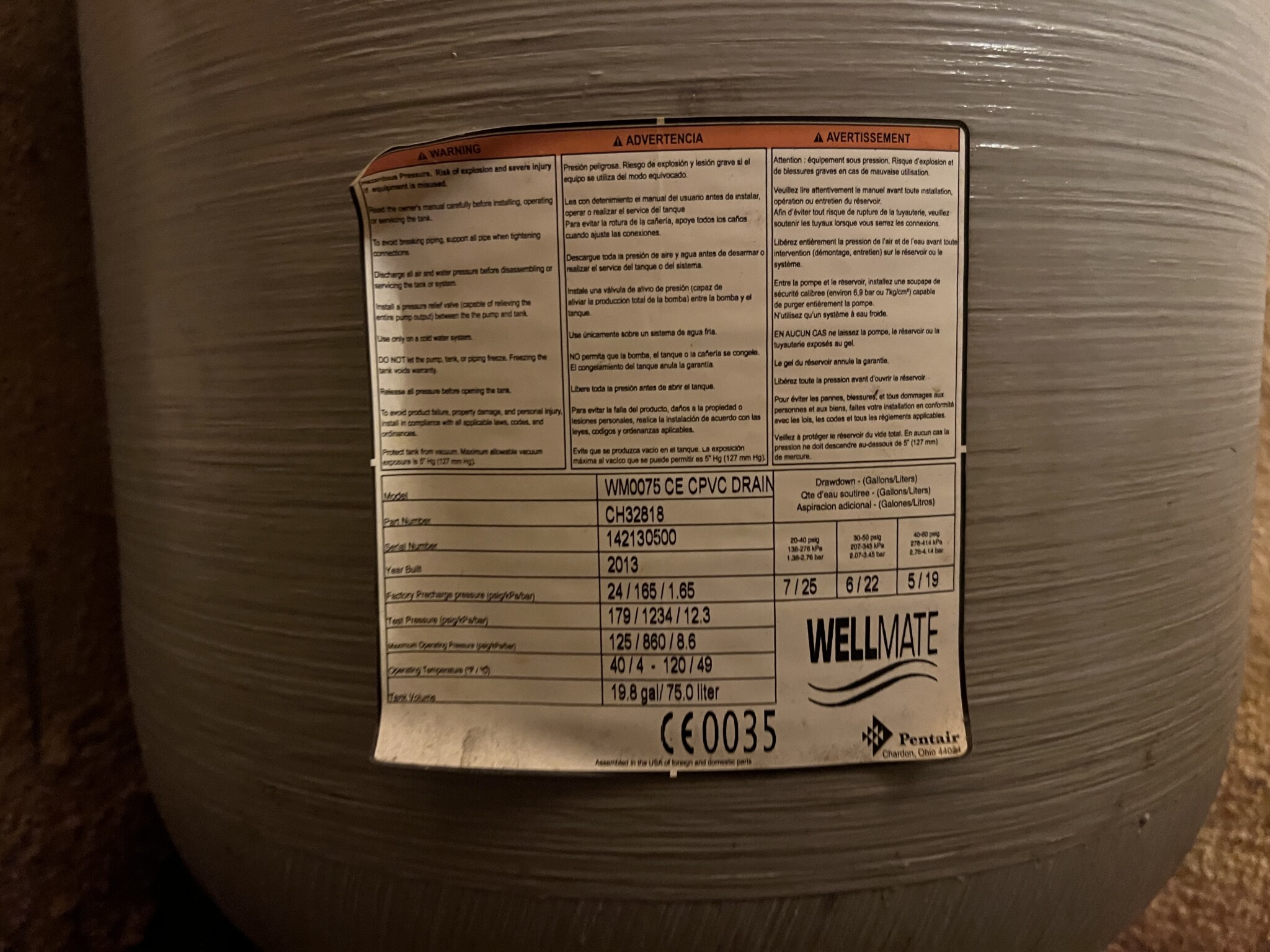

Vattentrycket buffras i en Wellmate 75 liters hydrofor i glasfiber.
Jag tolkar det som att pumpmotorn kanske är på väg att kasta in handduken. Eller att säkringarna är trötta.
Vad ska man ersätta den med?
Tidigare har jag sökt info i ämnet och landat i följande resultat.
* Ny ringpump - dyrt och gammal teknik?
* Ny jetpump - billigt men begränsad sugförmåga?
* Ny pump i brunn - dyrt men man slipper hydrofor då pumpen håller trycket automatiskt.
Har jag fattat rätt?
Jag slänger in lite bilder på skiten och hoppas att någon som kan pumpar och vatten är hjälpt av dessa…

Det är en ejektorpump.
Börja med att ta reda på varför säkringarna for. Lite udda att alla tre ger upp samtidigt?

Första steget måste vara att ta reda på varför säkringarna löste. Asynkronmotorer är visserligen inte outslitliga. Men det låter extremt udda att motorn skulle gå sönder på ett sådant vis att alla säkringar löser samtidigt.
Om du har en borrad brunn kan du inte använda en jetpump just eftersom den inte kan suga så högt.
Om det verkligen skulle vara motorn som är trasig så går det att byta motor och behålla pumpen. Det blir billigare än att köpa en helt ny pump. Ringpumpar håller länge. Och din ser inte farligt rostig ut.
Det finns system med pumpar som inte behöver hydrofor eller hydropress. Jag har bara sett det en gång och då var det en jetpump. Normalt har man hydropress eller hydrofor även till djupbrunnspump. Att byta till en djupbrunnspump lär vara dyrare än att fortsätta med ringpump. Men en modernare lösning som tar mindre plats inomhus och förbrukar mindre el.

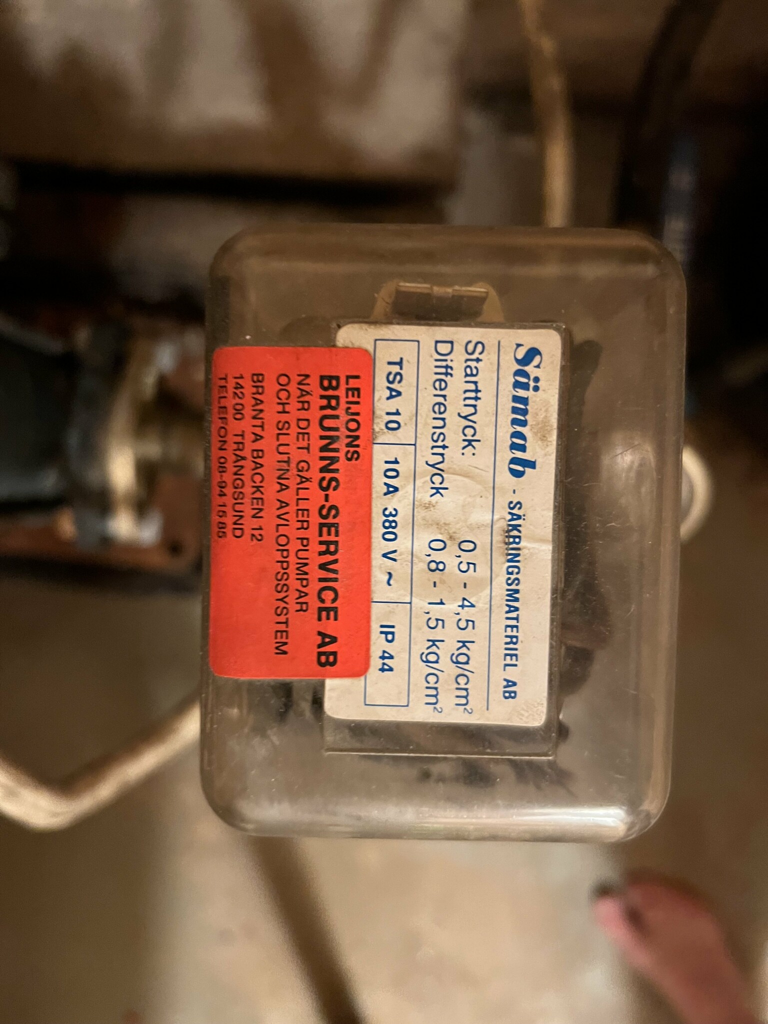

Har du inget motorskydd före tryckströmbrytaren?
Du har en liten ejektorpump, inte ringpump. Byt ut den mot en dränkpump. Hydrofor eller hydropress måste Du ändå ha.pjgb skrev:

Vet du hur gammal den är? Jag hade en sen 1986 som gav upp för två år sen och kollade upp vad en renoverad utbytespump skulle kosta. Men det var ingen ekonomi i det, så sätt en sänkpump. Ring en bra brunnsborrare så byter dom pump.
Ursäkta off topic. Men vad är skillnaden? Jag har fått lära mig att det är en ringpump som ofta oegentligt kallas för ejektorpump eftersom den används tillsammans med en ejektorpump som sitter nere i brunnen.Christer G.V. skrev:
Ålder helt okänd tyvärr. Förmodligen minst 20-30 år, kanske äldre.B Birger Jarl skrev:
Om man ska vara sån är det ju som du säger en pump på bilden som driver ejektorn nere i brunnen. Men pumpen är en konventionell flerstegad centrifugalpump med tryckuttag på två ställen. Och inte inte det som lite också fel kommit kallas ringpump dvs ursprungligt från vattenringpumpar vanliga förr som hydroforpumpar.A Avemo skrev:
Man får vara lite mjuk och följsam inte hänga upp sig på orden när det ändå går att förstå frågan och sammanhangen. Det är ju ytterst sällan något skulle funka om man är för strikt och fyrkantig i kommunikationen.

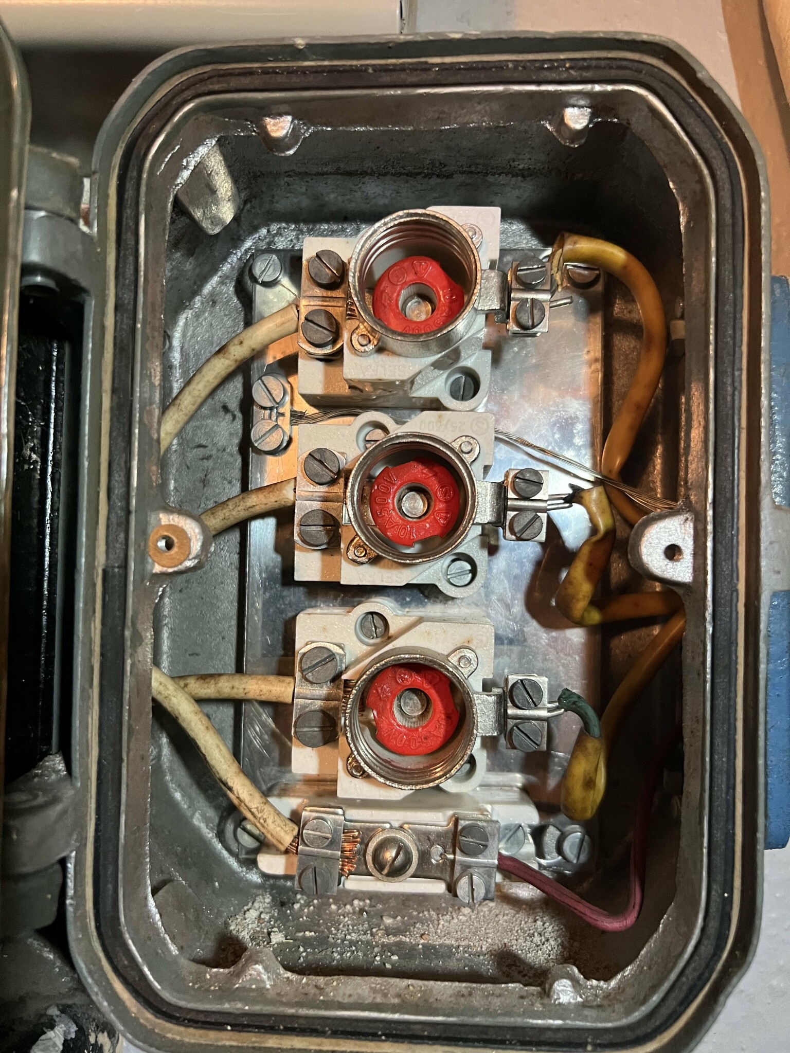

Ikväll stack två av tre säkringar igen. Dags att undersöka lite.
Började med säkringslådan för pumpen.
Som glad amatör ser jag inget knas.
Ingen varmgång, inget bränt, dubbel isolering på utgående faser som visserligen ser torra ut.

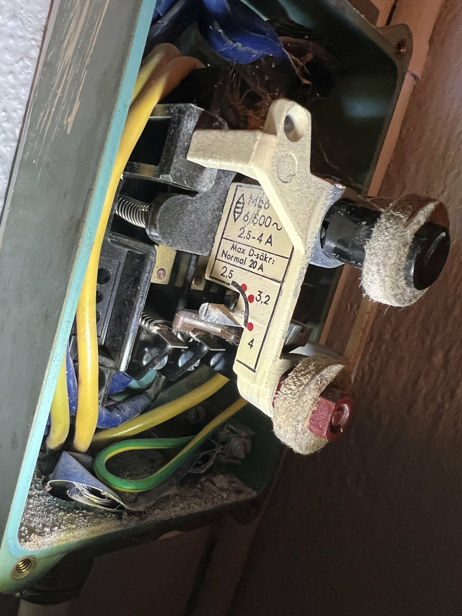

Vidare till motorskyddet. Kapslingen har ett oplomberat hål för förskruvning och det verkar lokalbefolkningen ha dragit nytta av.

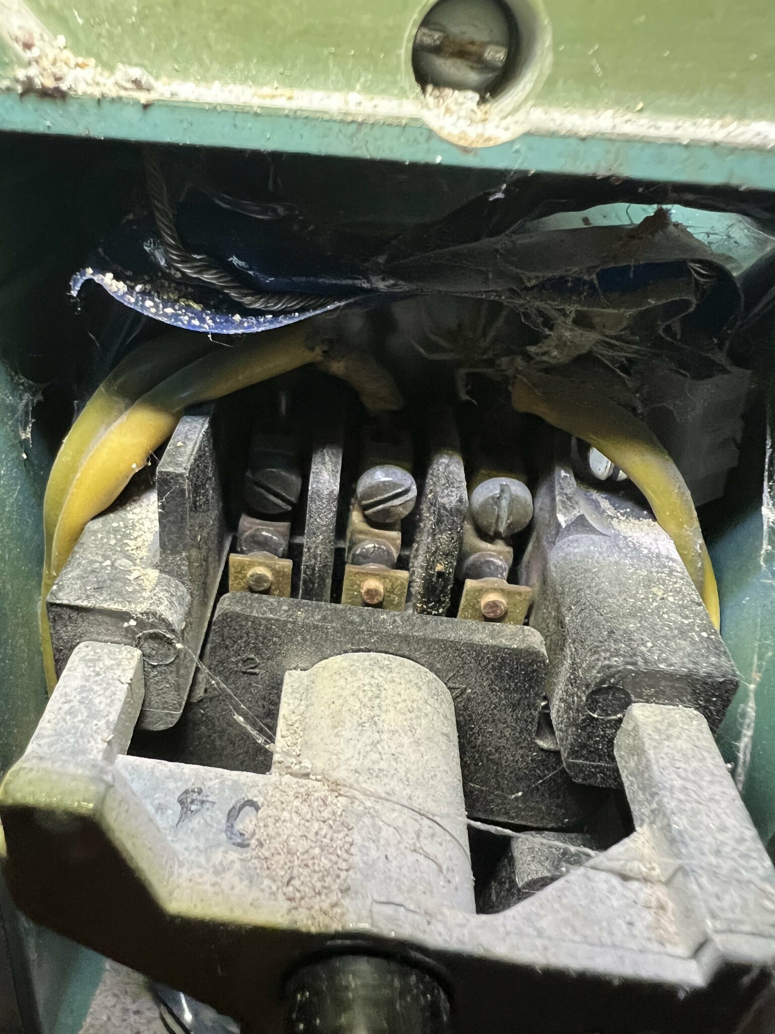

Kontaktytorna ser lite sotiga ut och här kanske vi har en del av lösningen.
Hur är den inställd då?

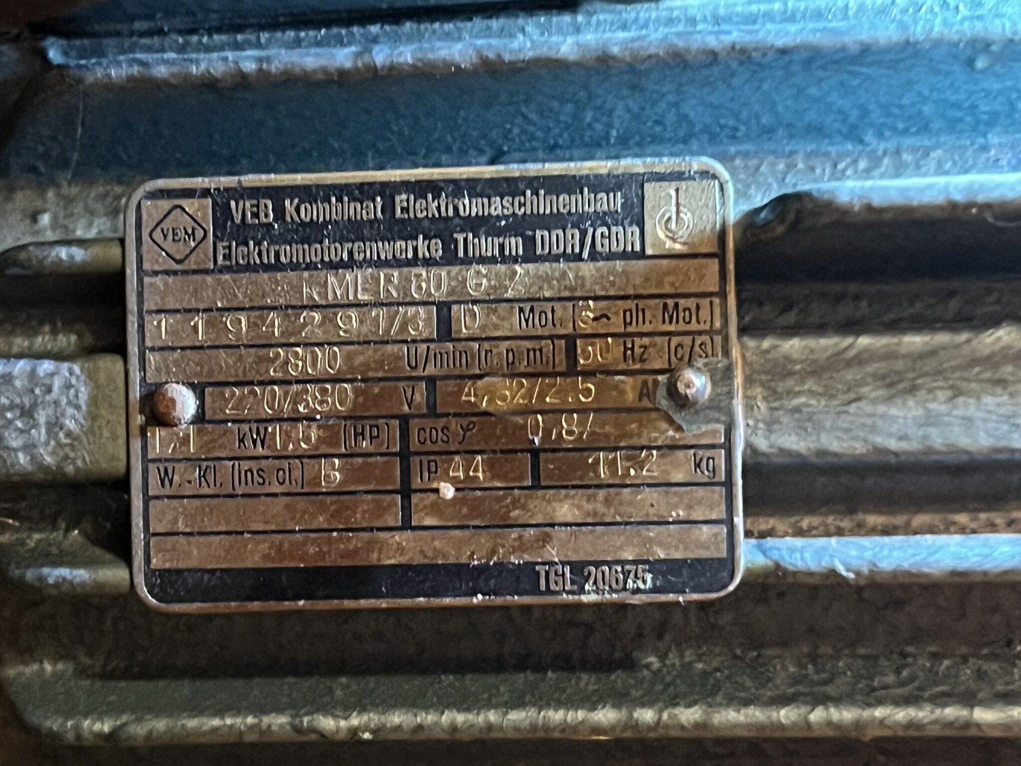

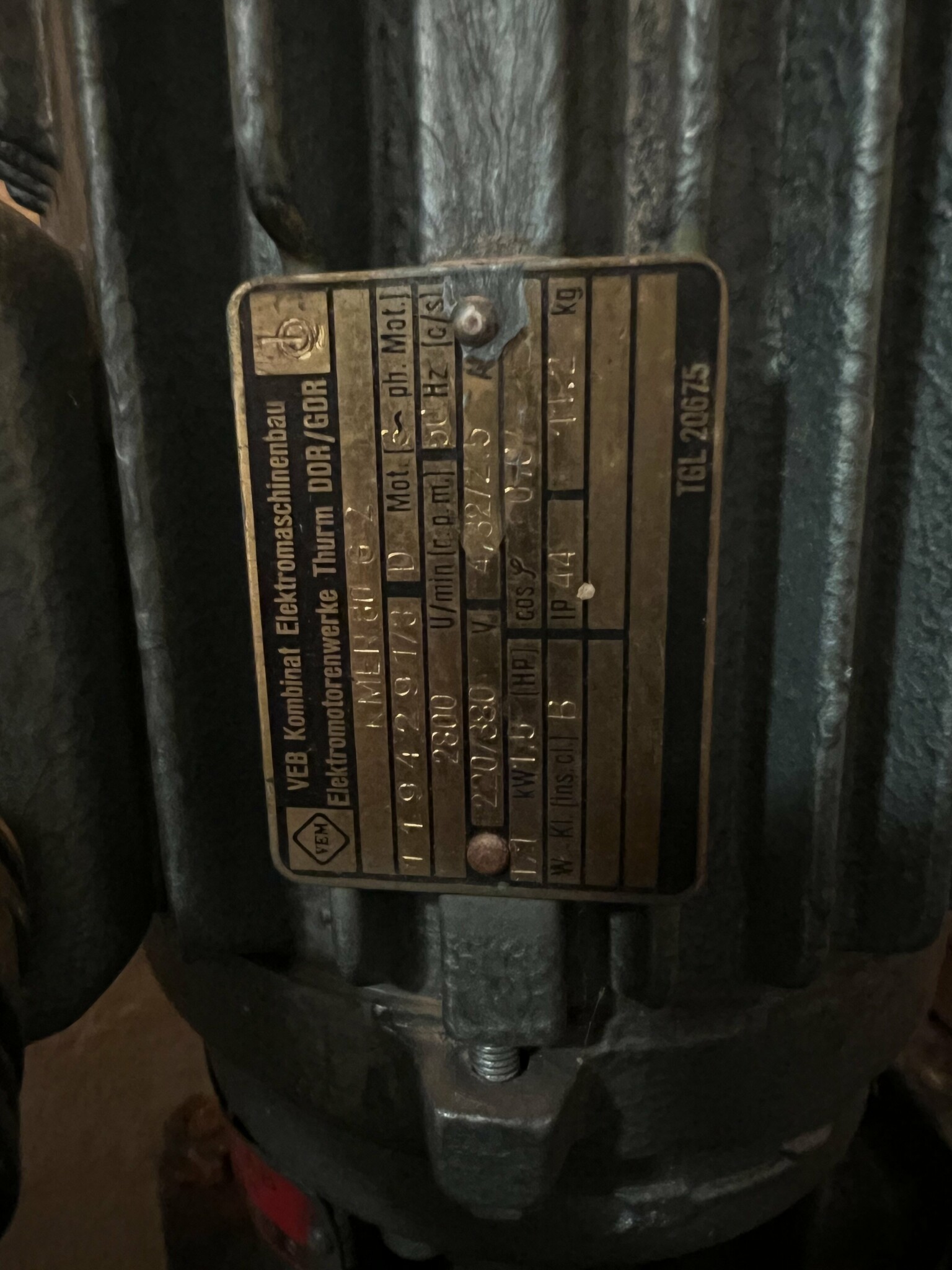

Hmmm. Stog det inte 2,5 A på motorns märkskylt?
Jag skruvade ner motorskyddet till röda pricken närmast 2,5 A och satte ihop. Nu får vi se om det rullar på utan att säkringarna går.
Om motorskyddet löser ut nu istället för säkringarna så ska jag titta på tryckvakten och dess kontaktor, eller kanske bara byta ut både motorskydd, tryckvakt, och kablaget (för det lär ju falla i smul).

Efter justeringen av motorskyddet, så att det matchar typskylten, har ingen säkring gått.

Pemslangarna går ut genom källarväggen nedgrävda, till ett ”manhål” i plast, tillräckligt stort för att kliva ner i 2-3 pers när man är förbi öppningen.
Golvet 1 meter ner är fast jord/sand, och båda slangarna går rakt ner.
Vill ogärna rycka i slangarna om jag slipper pga diskbråck.
Det som talar emot att brunnen är grävd är att berggrunden ligger max 2-3 meter ner enligt SGU, och vi har berg i dagen på tomten. Det kanske räcker att säga det för att utesluta grävd brunn..?
