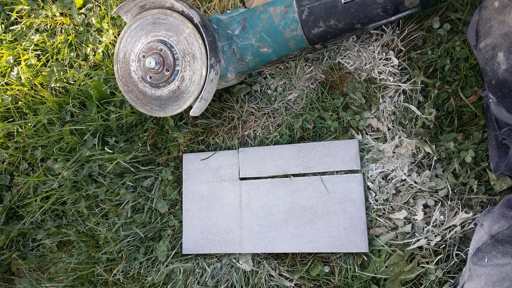

Har också Biltemas variant. Använt den för att kapa klinker 45*45 cm till en toalett. Kanske sammanlagt 5 kvm men rätt mycket kapningar. Visst, det är långt ifrån toppkvalitet men den fick jobbet gjort.
- Man får mäta noga när man justerar anhållet så det veklingen blir korrekt i båda ändar då det sitter lite rackligt. Går rätt snabbt med vinkelhake.
- Man måste kapa i lagom takt. Annars orkar inte maskinen med.
- Det skvätter mycket och blir mycket kakelspån/smet. Med andra ord vill man hålla till utomhus under årets hyfsat varma månader. Rätt ofta får man fylla på vatten.
- Det blir en anings flisor vid kapningarna. Men ska titta bra nära för att se det.
Tror kanske att jag bytte till en ny diamantklinga från bt en gång.

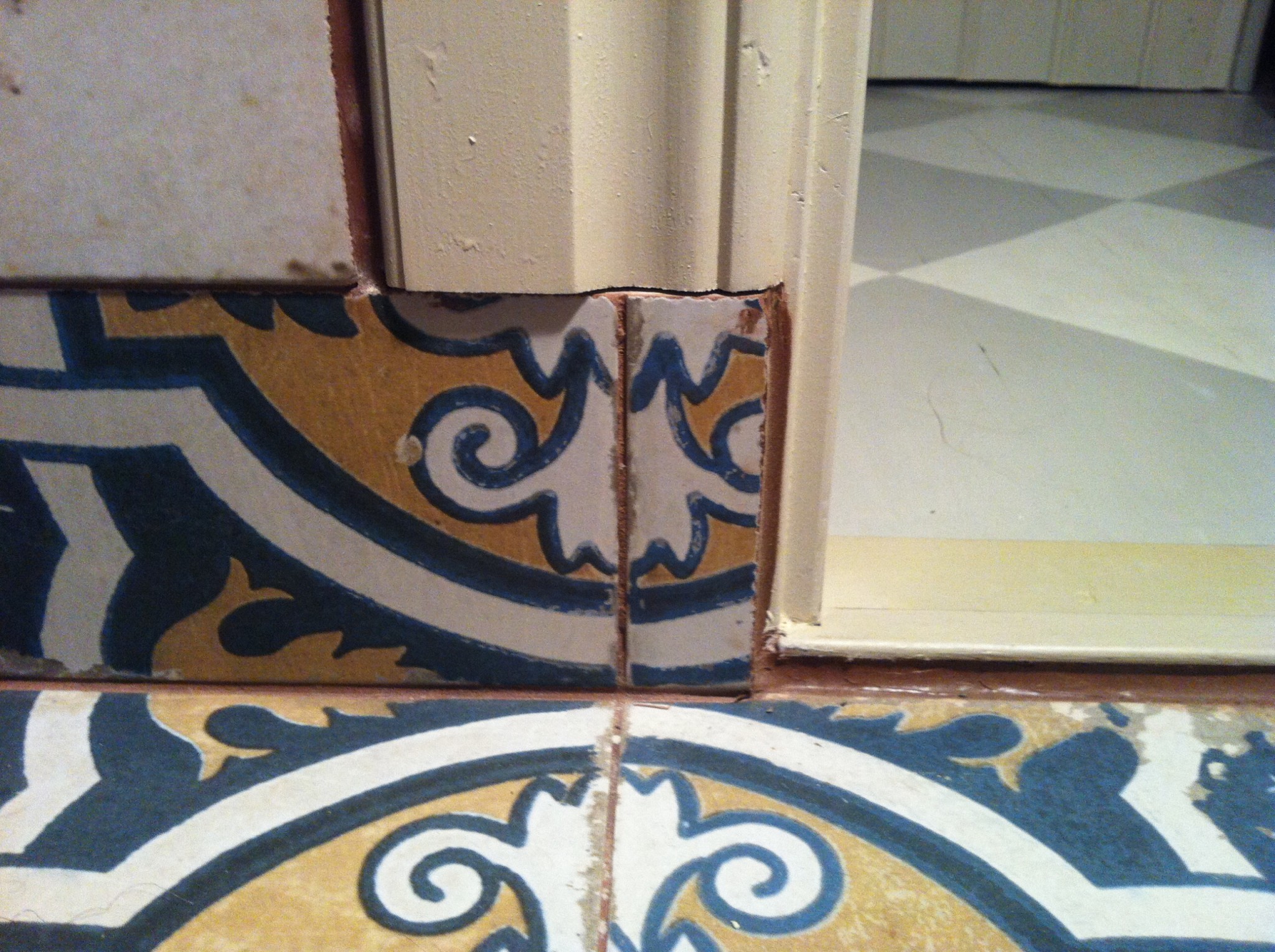

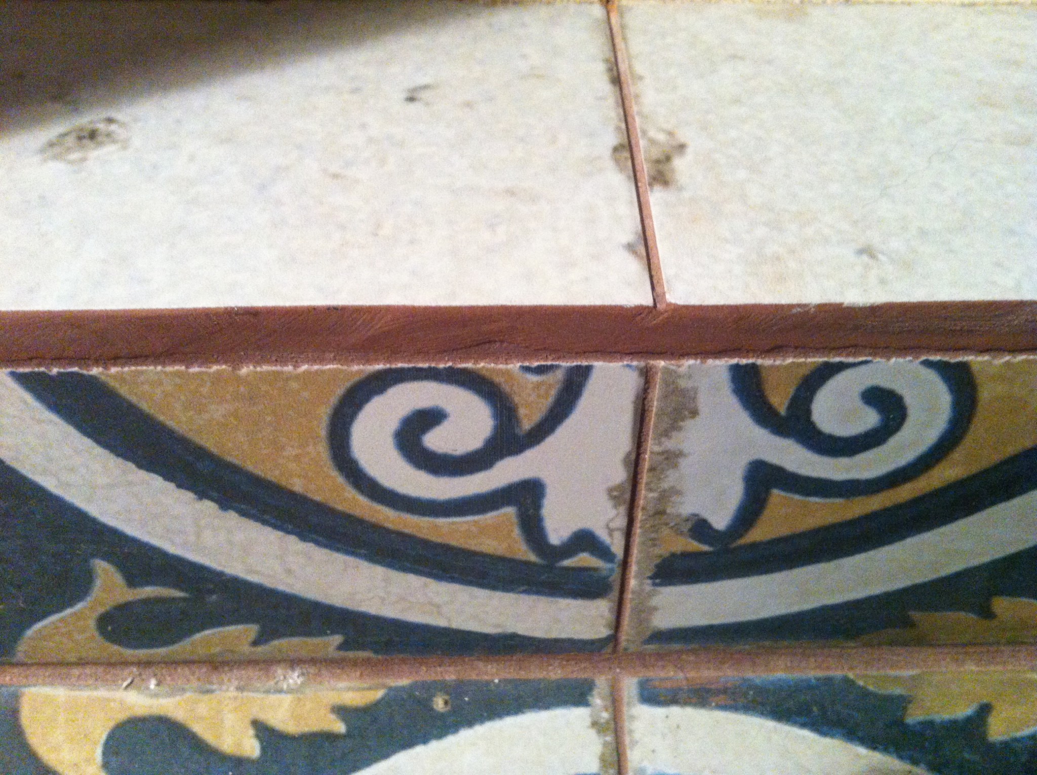

Lite exempel på hur det kan bli med biltemavarianten:
Både kanten upptill på den mönstrade klinkersen och det synliga snittet är gjort med bt-kapen.
Kanten upptill och till höger på den mönstrade också kapade med btkapen.
För pengarna var jag ändå rätt nöjd med den.
Det passar kanske den stilen bra men de plattor jag har lär det inte bli särskilt fint. Enligt en kompis som jobbat mycket med diamantskivor säger att om det blir mycket flisigt så är det antingen att skivan är sliten eller att man trycker för hårt.Macarus skrev:
