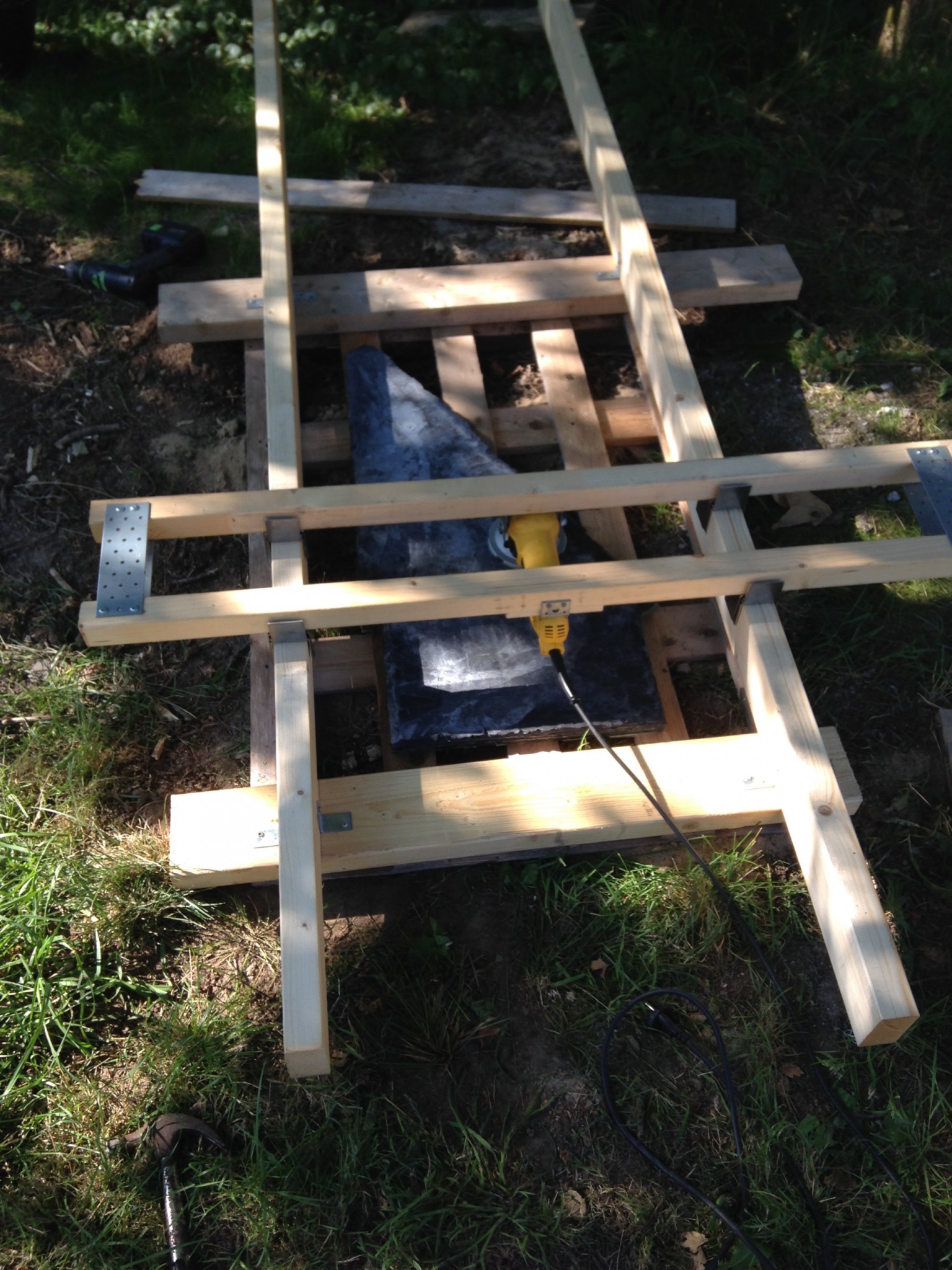

Du kan kanske bygga en jig till vinkelslipen och få väldigt raka snitt utan att behöva lägga ut många kronor.. Jag byggde en planfräs till min vinkelslip av några reglar och lite plåtvinklar för att kunna plana ut betongskivor, skivorna diffade då inte mer än bråkdelen av en millimeter...
Detta är ju inte vad du behöver men en jig lämplig för kapning av raka snitt bör vara ännu enklare då du bara behöver rörelse i en led...
Highflower det där ser mer ambitiöst ut än vad jag är villig till, det hade ju taget mig 1 dag att få ihop något sådant som verkligen var rakt, dessutom ingen plats inomhus till så stora grejer.
Vet inte om det blir någon sockel, det är i källaren ju men det kanske går.
Om du tänker dig att du inte har någon arbetsbänk och ska köra en en vinkelslip manuellt så kan man nog förstå att det där kommer bli ganska omständigt. Att såga 60 cm spik rakt för hand är inte alltid det lättaste, speciellt om man inte har en bra bänk. De gånger jag sågat parketgolv har det blivit allt annat än jämt.
