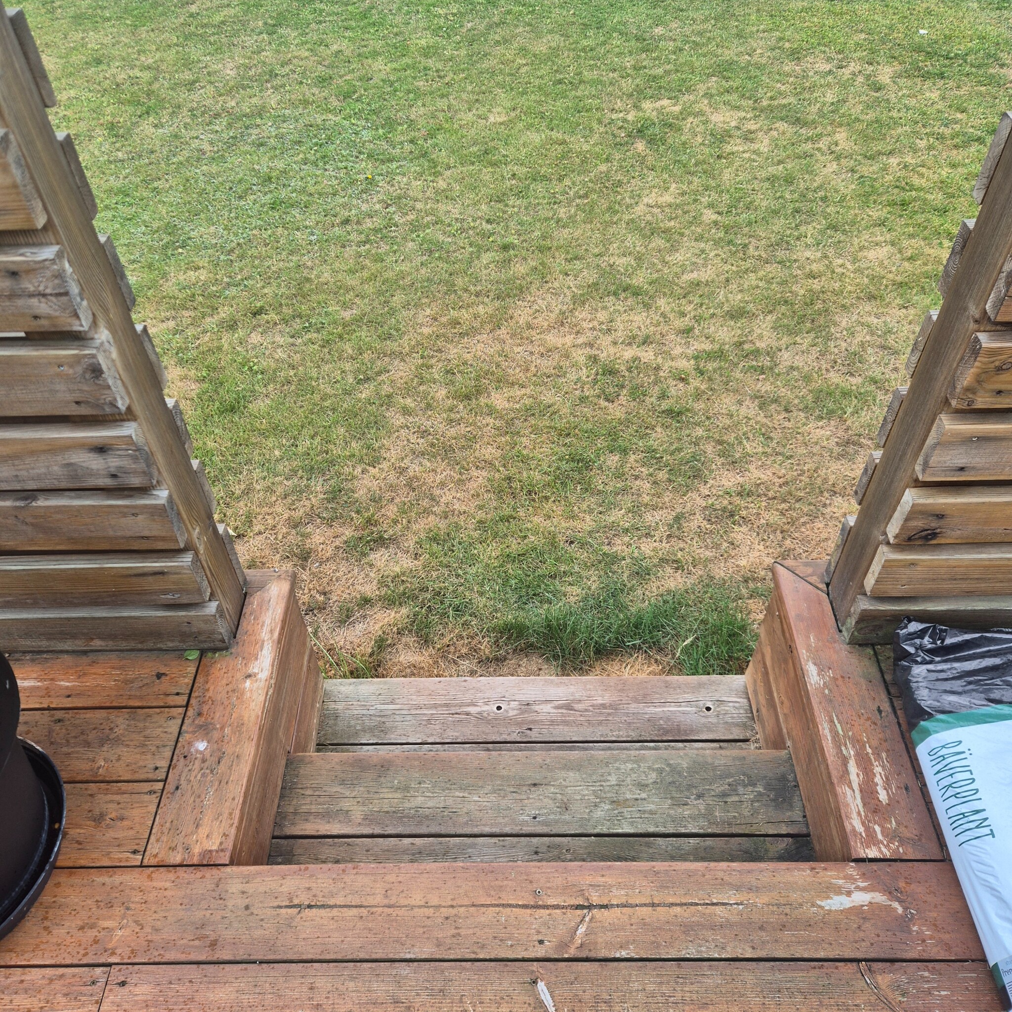

M Macadi #1 Medlem · 11 inlägg idag 11:26 Macadi Medlem 11 inlägg idag 11:26 #1 Vi behöver bygga en grind till trädäcket. På grund av hur man lagt trappan är det lite komplicerat. Någon som kan se en lösning? Inloggade ser högupplösta bilder Logga in Skapa konto Gratis och tar endast 30 sekunder
K Kurtivan #2 Medlem · Västernorrland · 4 362 inlägg idag 11:31 Kurtivan Medlem Västernorrland 4 362 inlägg idag 11:31 #2 Låt den gå inåt, fäst en plywood i ett gångjärn som du fäller ner över trapphålet när grinden är stängd. Sätter du lister på trapphålets sidor som plywoodskivan kan vila på så får du golvet slätt.

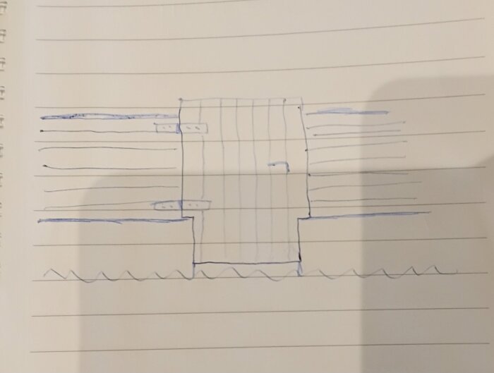

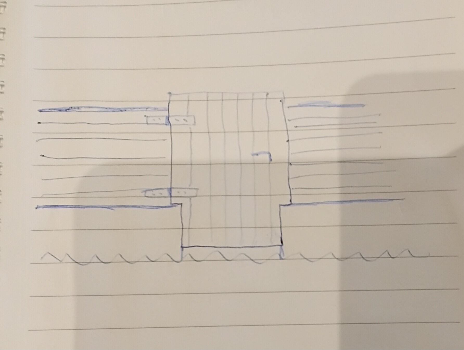

BengtH #3 Husägare · Åboland · 793 inlägg idag 14:05 BengtH Husägare Åboland 793 inlägg idag 14:05 #3 @Macadi Kanske missförstår frågan men kan man inte helt enkelt göra tex enl nedan, sett från gräsmattan? Inloggade ser högupplösta bilder Logga in Skapa konto Gratis och tar endast 30 sekunder Redigerat: idag 14:20
