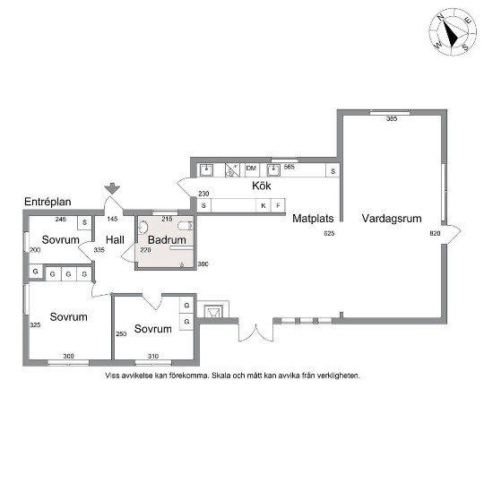

Vi har en stuga i Bohuslän som lider av att fd vattenläckor och fasad av tryckimpregnerat fasadvirke kommit i kontakt med varandra och bildat kloranisoler. Detta ger en kemisk lukt som sätter sig i textilier, framförallt konstfiber. Nu ska vi ta ett grepp och göra vad vi kan för att minska konsekvenserna. Vi ska byta fasad ända in till stommen på den äldre delen av huset som har tryckimpregnerad fasad.
I badrummet har vi ett frånluftdon med utgång genom vind och yttertak, som inte gör nån stor nytta. Nu funderar vi på att sätta frånluftsdon i alla sovrum samt i badrum och ha mekanisk frånluft från dessa fyra rum med ngn form av styrmöjlighet(mindre drag när vi inte är där och mer normalt drag när vi bor i huset). Alla rummen har redan Fresh tilluftsventiler.
Är det någon som kan ge oss lite tips och råd och gärna föreslå exempel på lösning. Se också bifogad bild på planlösning.

Det normala är att man suger ur luft från badrum och har tilluft i sovrummen. Logiken frisk luft till sovrum som flödar genom huset och sedan sugs ut där den är sunkigast.A Annen skrev:Hej på er alla kunniga människor

Jag hade satt ventiler i sovrummen och en EC fläkt som kan ställas in på vinden som suger ut från badrum och ut genom taket.
