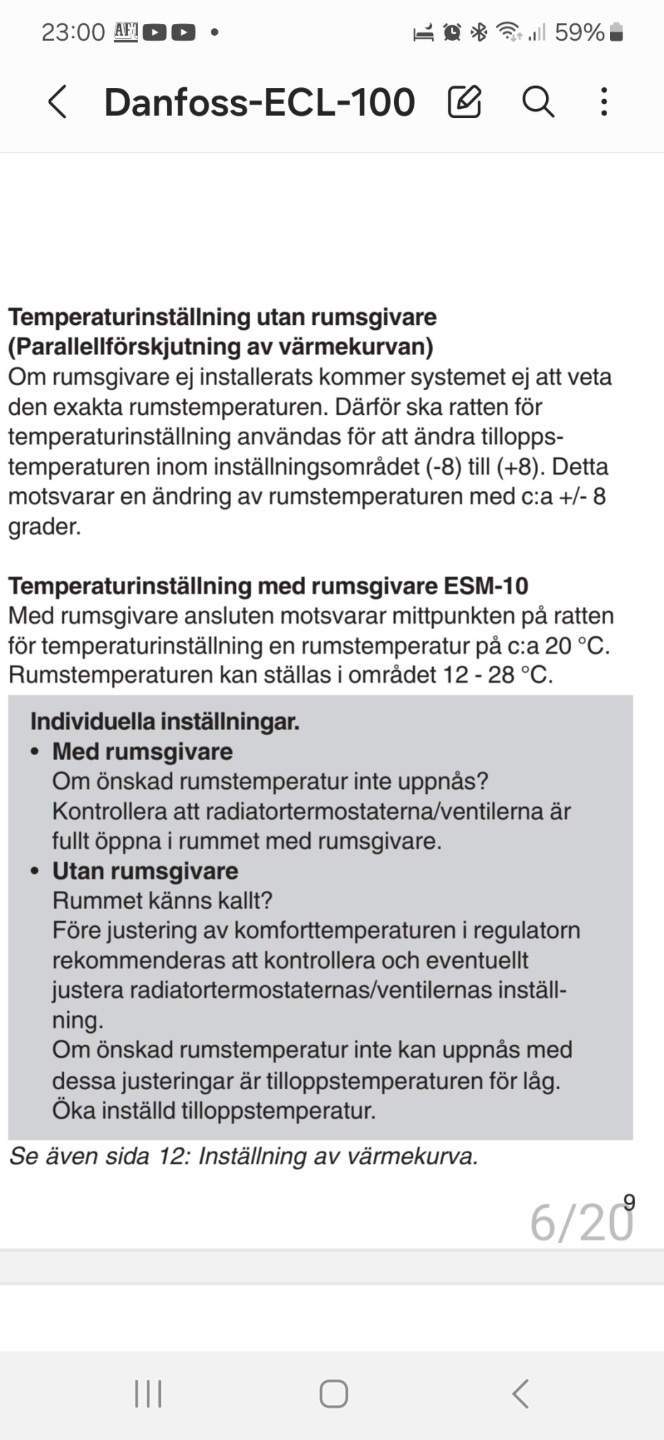

J jonaserik #16 Medlem · 25 750 inlägg 16 dec 2023 21:12 jonaserik Medlem 25 750 inlägg 16 dec 2023 21:12 #16 Jepp och det är vattentemperaturen som ändras med antal minus grader som går ut i huset, om den flyttas åt minussidan och max - 8 C går att ställa
Demmpa #17 Husägare · Kalmar · 26 025 inlägg 16 dec 2023 23:01 Demmpa Husägare Kalmar 26 025 inlägg 16 dec 2023 23:01 #17 Inloggade ser högupplösta bilder Logga in Skapa konto Gratis och tar endast 30 sekunder Danfoss-ECL-100.pdf
