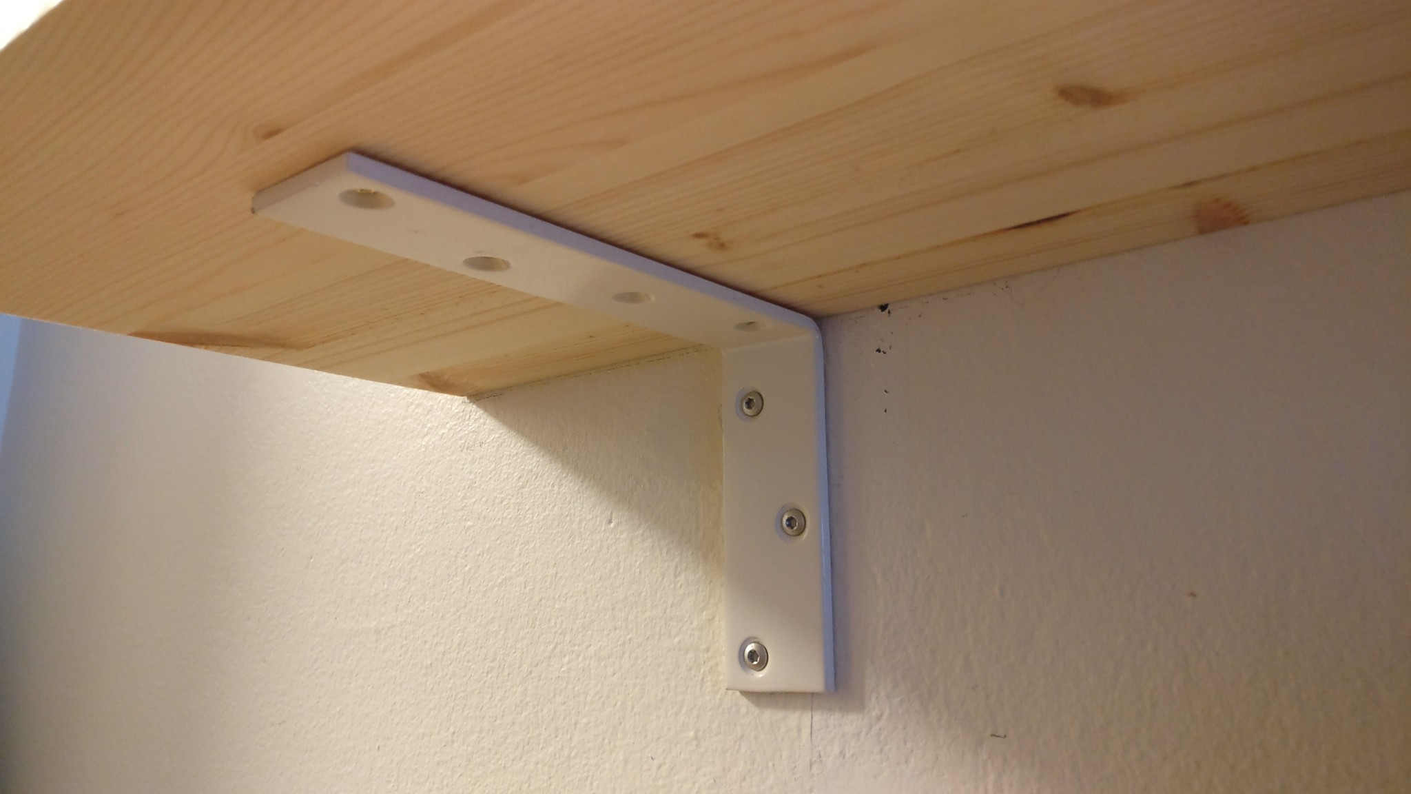

Jag bygger just nu en hylla i köket, men skulle behöva lite tips och hjälp. Jag skulle vilja försänka L-järnen som bär upp hyllan, (se bilder), så att jag får undersidan helt plan. (Tanken är att fästa en redahylla därunder).
Vad är bästa/enklaste sätt att göra det på? Med överhandfräs, eller finns det något annat sätt?

Överhandsfräs. Eller gersåg som du ställer kapdjupet, sen får du trimma lite med stämjärn om du vill ha en perfekt kant

Ja, en handöverfräs är ett bra alternativ, t.ex. genom att använda en mall...
...eller bara låta fräsen följa en rak bräda.
Det går också att göra det med handverktyg, t.ex. så här.

Stämjärn går ju också bra.

Får du något kvar att skruva i om du försänker in de där grova järnen i den tunna hyllan?

Tack alla för bra svar och tips! Just nu lutar det åt överhandfräs, vilket jag kan låna av en vän. Känns för svårt att få in djupet bra och jämt med stämjärn, speciellt för en nybörjare som mig.

Yes, hyllplanet är 18mm och järnet är ca 5mm.
