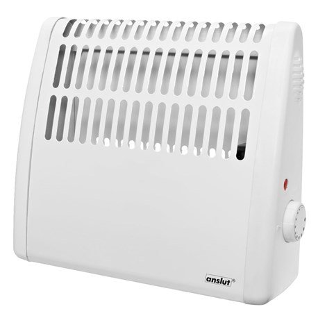

Igen: bara för att du isolerar väggar och tak så är det ingen garanti för att det blir frostfritt.
Sätt in ett litet element också, kanske en så kallad frostvakt, så blir det säkert bra!
Vit frostvakt eller litet element för inomhusbruk med temperaturvred på sidan.
http://www.jula.se/catalog/bygg-och-farg/inomhusklimat/uppvarmning/frostvakter/frostvakt-417013/
