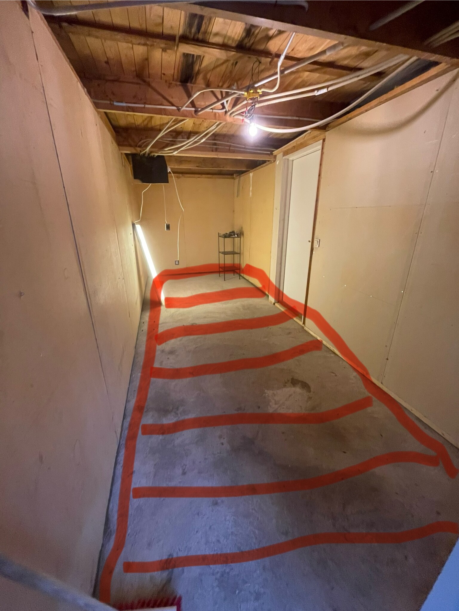

Ska göra om ett förråd till hemmakontor. Förrådet sitter i anslutning till huset.
Hur skulle ni göra med golvet, vill lägga laminatgolv? Vill ha så låg bygghöjd som möjligt då det är ganska lågt i takhöjd.
Är det bäst att regla upp? Eller skulle det funka att köra flytande golv?
Spontant känns det lättaste att köra flytande golv, men vet inte om detta är det bästa alternativet.
Eller är det bättre att köra uppreglat med lite space under isoleringen?
Eller någon annan lösning?
Förrådet är 6x2m, betonggolvet verkar inte vara ojämnt.

Är plattan isolerad?
Enklaste är väl att bara rulla ut en nålfiltsmatta, av typen man har på mässor. Därefter använder man tofflor. Vill du ha dit isolering så är det uppreglat golv och så mycket isolering du vill offra i höjdled. Jag skulle byggt med råspont snarare än spånskiva, mest för att det är enklare att hantera.

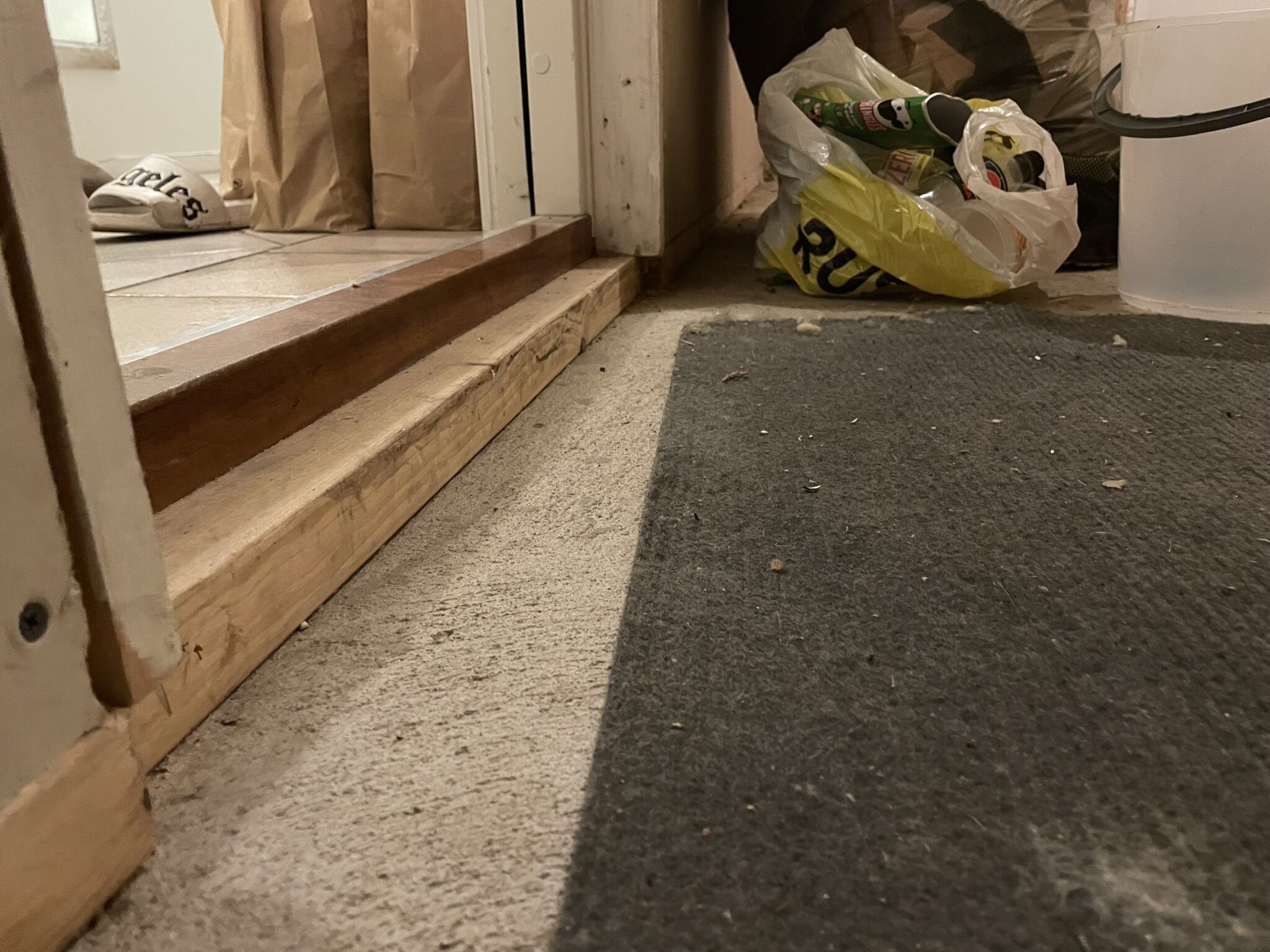

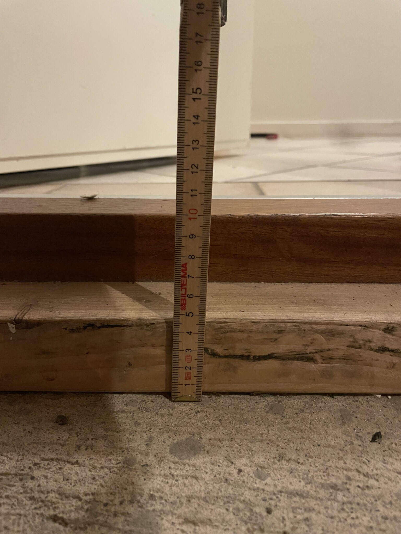

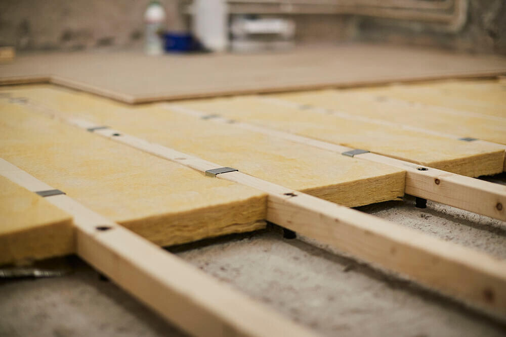

Du la ju upp en bild själv? På den bilden ser du glasull/stenull. Jag skulle valt det. Med fuktspärr under förstås. Om du nu ska regla upp golvet alltså. Om betongen är jämn så kan du ju alltid rulla ut underlagsfoam och lägga laminatgolv. Välj ett billigt. Får du problem så river du ut det och gör det bättre. Det ser inte ut att vara så mycket höjd vid tröskeln att du kan regla upp säg 70 mm men varje cm isolering gör skillnad. Är förrådet kallt eller varmt? När är huset byggt?

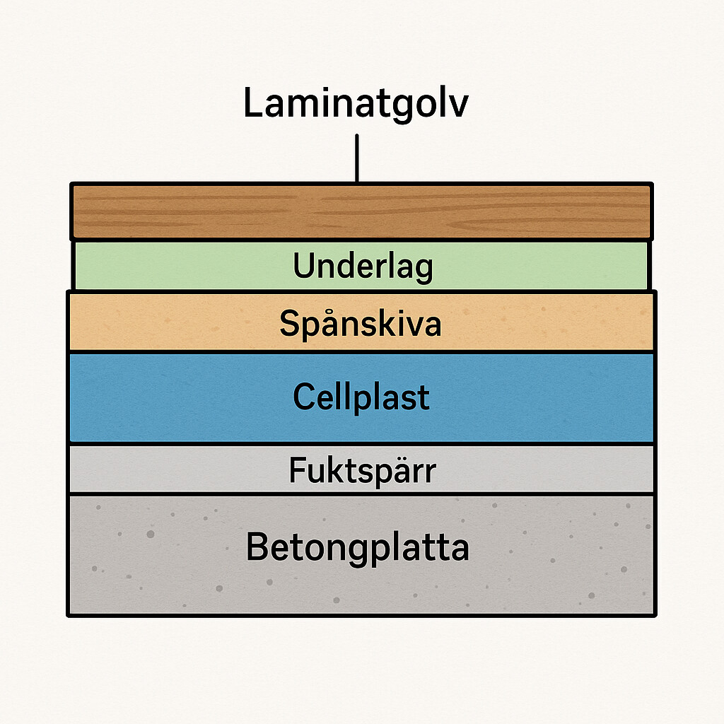

Tänkte mer på alternativ isolering vid flytande golv.tommib skrev:

Förrådet är kallt, så jag tror inte det skulle bli så bra utan någon slags isolering under golvet.
Huset är byggt 1974
Gissningsvis oisolerad platta då. Hur är väggarna isolerade?
Ett flytande golv på cellplast hade jag inte lagt men du gör som du vill i ditt hus. Där finns det inte, så vitt jag vet, alternativ till just cellplast.

Mitt eget hemmakontor, med liknande förutsättningar, har ett uppreglat golv (45 mm) med stenull i. Därefter råspont och just nålfilt.

Ja, det är ju inte så mycket att välja på för dig. Antingen reglar du upp golvet eller så lägger du ett flytande golv. Reglar du upp så måste du hantera tröskeln och det ser ut att vara rätt lågt som det är om vi antar en standard 210 mm hög dörröppning.
Alternativ till att isolera med cellplast vid flytande golv ser jag inga. Jag hade inte velat ha det i huset.

Om du har så där mycket plats så skulle jag rekommendera att du reglar upp. Även 45 mm isolering gör skillnad. Tunnaste råsponten är 17 mm. Med spånskiva kan du komma ner lägre men risken för svikt ökar och du bör regla tätare.
