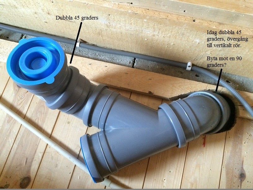

P PO_ #16 Medlem · Skåne · 116 inlägg 31 aug 2015 11:12 PO_ Medlem Skåne 116 inlägg 31 aug 2015 11:12 #16 Inloggade ser högupplösta bilder Logga in Skapa konto Gratis och tar endast 30 sekunder Tänkte om man kan ha en 90 enligt bild, för att korta ner konstruktionen? Edit: ÄNTLIGEN! Rätt på inlägget, bilden på rätt håll osv osv.

Krilleman #17 Husspekulant · D · 18 616 inlägg 31 aug 2015 12:13 Krilleman Husspekulant D 18 616 inlägg 31 aug 2015 12:13 #17 Ja det går fint! Och som du förstår (som inte jag gjorde förut) behöver du inte klosettböjen! Stick bara upp 110mm rör ovan golv till WC!

P PO_ #18 Medlem · Skåne · 116 inlägg 31 aug 2015 12:38 PO_ Medlem Skåne 116 inlägg 31 aug 2015 12:38 #18 Ok, då byter jag mot en 90 gradare där (enligt bild), så blir det kortare böj, så behåller jag resterande delar på bilden. Super tack krilleman, för alla svar, både i mina trådar och i andra trådar!
