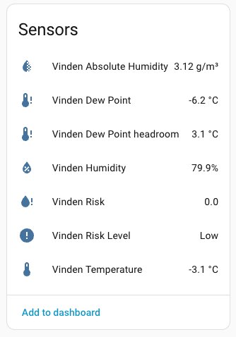

Har skapat en esphome configuration för detta. har en esp32 med dht22 sensor på. ger rätt nogranna värden för temperatur och rH
Den räknar ut:
https://github.com/stefanh12/HA/blob/main/vinden-temp.yaml
Den räknar ut:
- vattenånga i g/m3
- Daggpunkt
- Temperturskillnad mellan daggpunkt och nuvarande temperatur
- Risk för möggel vid 0-50 grader, 0-3
- Risk i text, low, medium, high och critical
