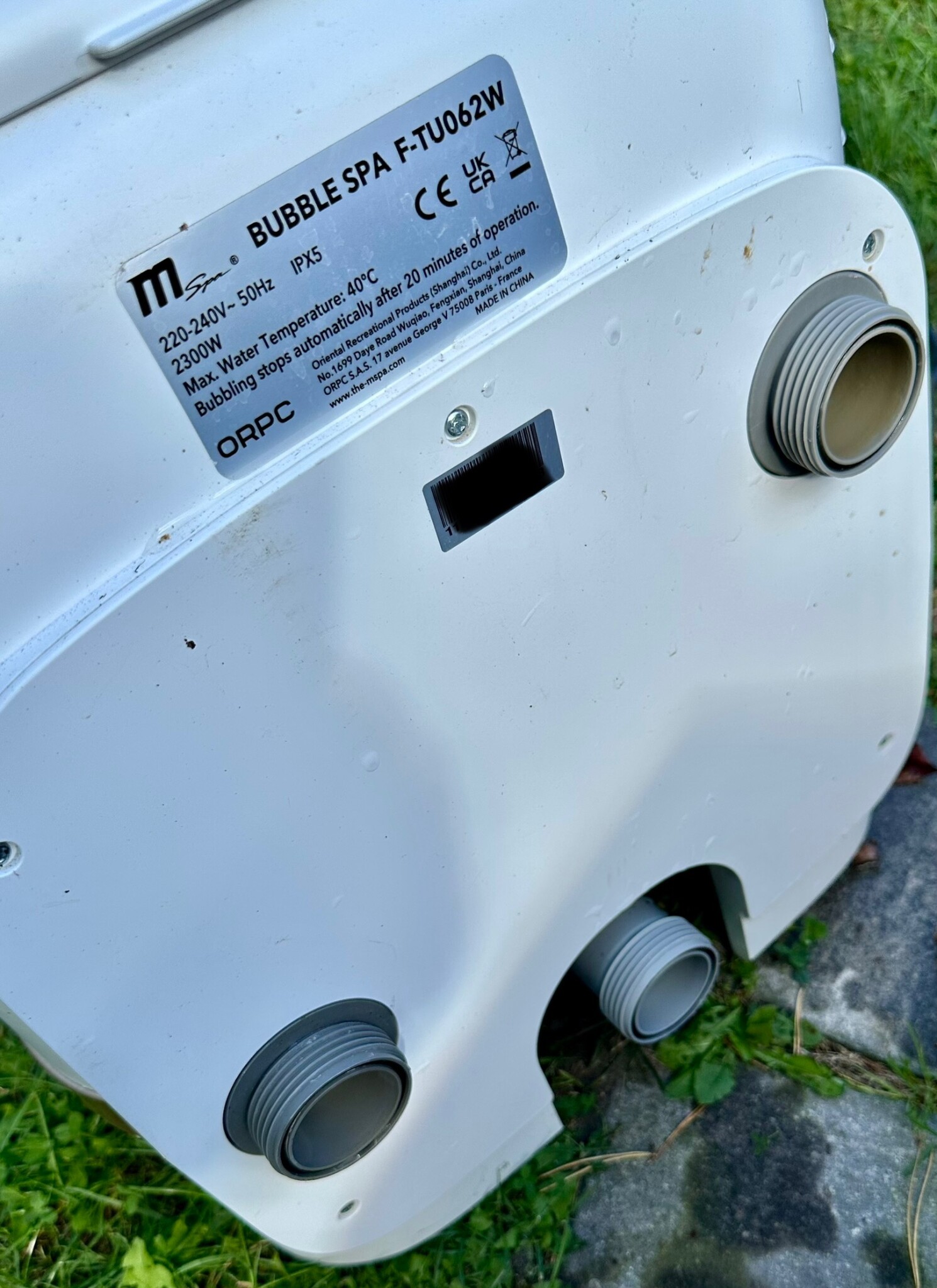

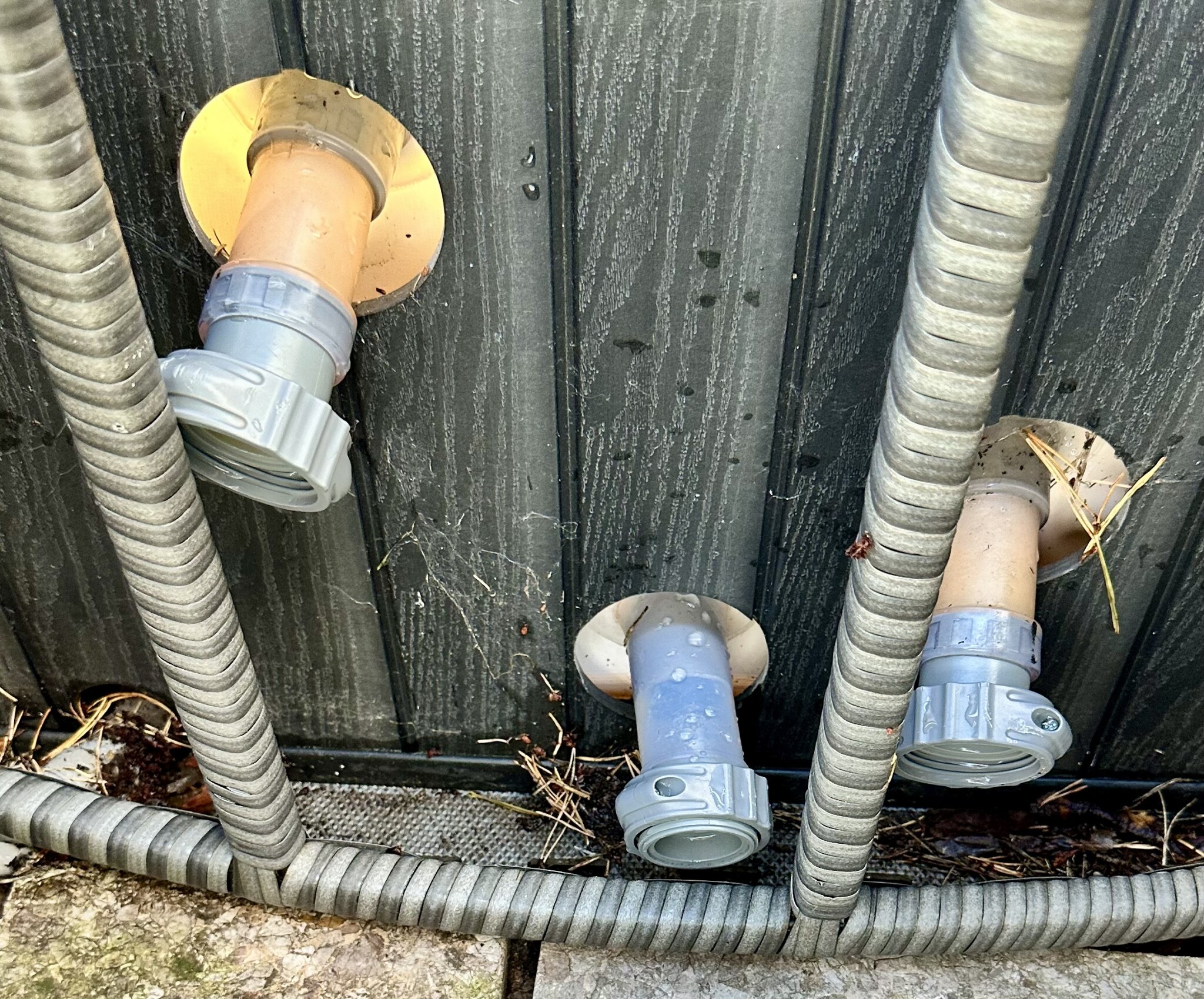

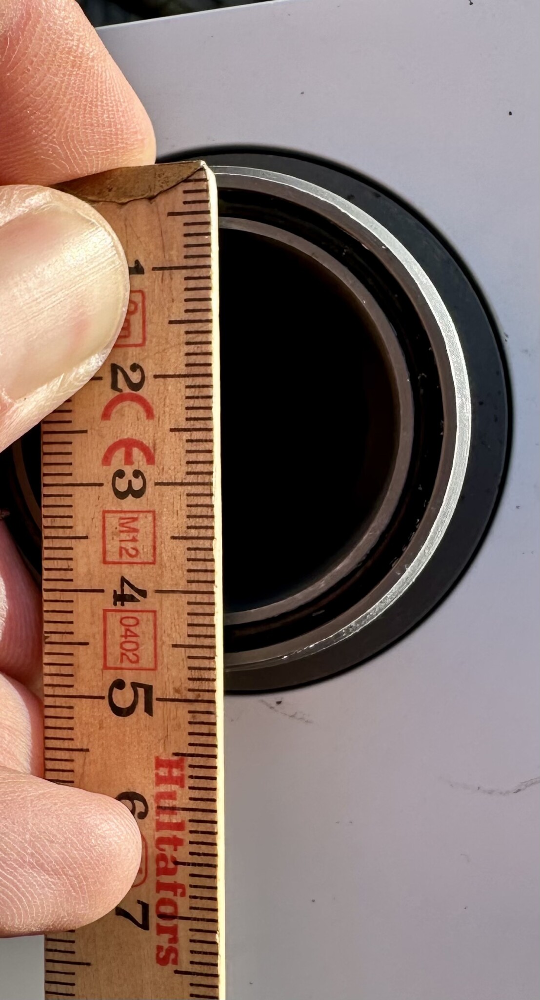

Behöver hitta en lösning för att förlänga slangen/sträckan mellan spabad och dess externa pumphus.
Enbart ca 10 cm ytterligare är det som gäller.
Kopplingar enligt nedan bifogade foton.
Spabads-åf har ingen lösning.
Att skära itu slangen/arna, trä in någon form av rostfritt rör och sedan dra åt med slangklämmor verkar vara det som står tillbuds – dock är det en väldigt kort sträcka/slangar man har att jobba med, så inte helt trygg i det alternativet.
Du skulle ju behöva några ~10 cm långa bussningar med samma gänga att ha mellan med. Helst något i plast, svarva till något av plastämnen-rör? Vad är det för gänga?

3d print låter lite läskigt med vattentryck men det finns ju rätt bra nu förtiden så det kanske skulle kunna funka men oavsett så måste det bli till en ordentlig ritning eller cad över vad du faktiskt behöver och bara det är kanske svårt nog, inte den enklaste tätningen heller.
Hittar man nått om man bildgooglar/Google lens kopplingarna?
Det är s.k unionkopplingar där och kanske det kan gå att använda unionkopplingar och bara ta dom delalar som behövs. Kan inte svara på om gängorna är i samma dim. Men troligtvis är det samma då dom monterats kanske i sverige. Köp några stycken på billiga varuhusen och se om det går att använda. Här syns dom. Går ju att lämna tillbaka.

Tack för tipsen och infon – då vet jag nu vad kopplingarna som jag söker heter, union. 👍J jonaserik skrev:Det är s.k unionkopplingar där och kanske det kan gå att använda unionkopplingar och bara ta dom delalar som behövs. Kan inte svara på om gängorna är i samma dim. Men troligtvis är det samma då dom monterats kanske i sverige. Köp några stycken på billiga varuhusen och se om det går att använda. Här syns dom. Går ju att lämna tillbaka.
[länk]
EDIT Kanske par med ett par ventiler att stänga av med, då blir dom lite längre
[länk]
Verkar vid googling då framförallt vara poolbutiker (logiskt) som erbjuder just unionkopplingar, ingen träff alls på Jula eller Jem&Fix och hos Hornbach finns 1 artikel, i onlinesortimentet.
Men utöver att jag behöver ha en lösning med en ”hane” (gängor) i ena änden och en ”hona” (”muff”) i den andra så behöver jag alltså uppnå en total förlängning på 10 cm. Tänker du då att man ska fästa hane resp hona på ett passande plaströr eller slang? (Limma/slangklämmor?)
Nu är det union där och om du köper ventiler med union, tar bort muttrarna och bara har ventilen, så kanske muttrarna på dom delar du har passar. Det är normalt 50 mm rör för poolpump, köp en och se om det går att gänga dit den. Det går ju att lämna tillbaka.S Spanarn10 skrev:Tack för tipsen och infon – då vet jag nu vad kopplingarna som jag söker heter, union. 👍
EDIT AJAJA för mig. Det är mutter på burken och gänga på röret mot, lite knepigare då.
