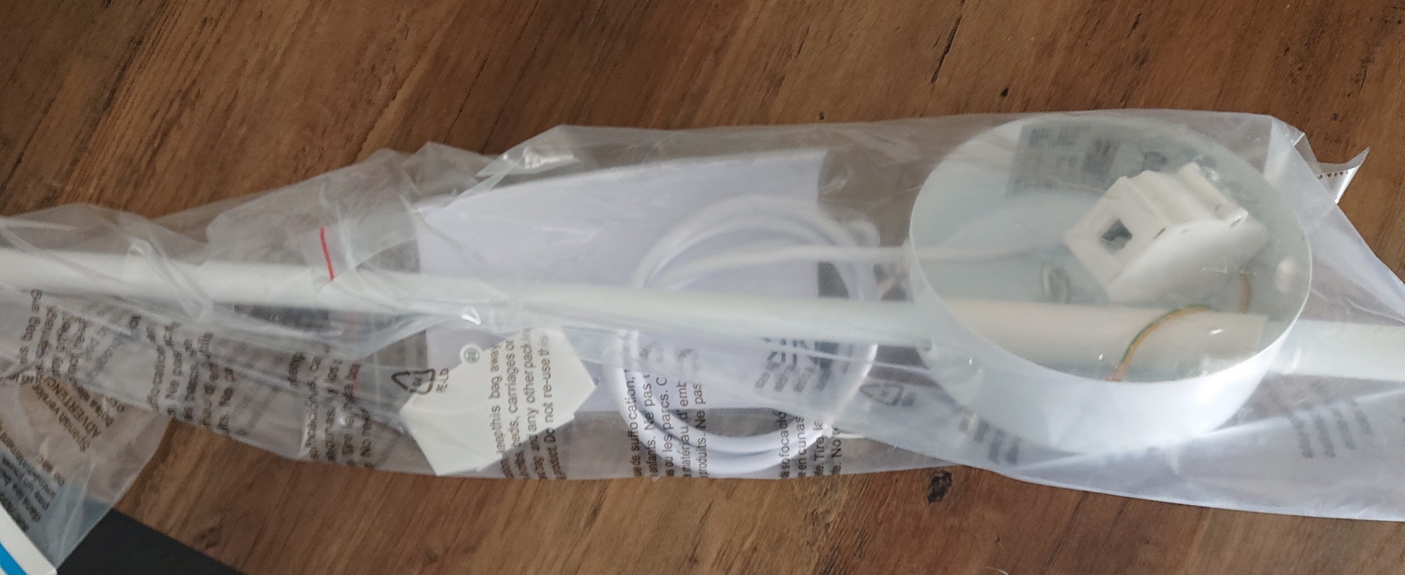

Hej allihopa!
Jag är ny är och har en liten fundering som jag hoppas att ni kan hjälpa mig att bringa lite klarhet i.
Det är så att jag har en införskaffat en förlängningsarm till taklampa som monteras direkt påkroken. I ena änden skall en stickpropp installeras via en kopplingsplint och på andra sidan kopplas lampan in via en plint.
Lampan jag vill använda mig är ojordad och dubbelisolerad men uttaget i taket är jordad, detta hade ju kunna lösts med en ojordad stickpropp.
Men saken är den att själva armen är gjord i metall så även skyddsjorad.
Är det enligt reglerna att använda sig av en jordad stickpropp och ansluta den till det jordade uttaget i taket och sedan koppla in den ojordade lampan på den andra sidan alltså bara fas och neutral då denna inte är jordad?
Jag likställer det med att sätta in en ojordad dubbelisolerad bordslampa i ett jordat uttag i väggen då själva armen egentligen blir en förlängningsladd
För går jag helt förbi jorden och sätter en ojordad stickpropp så finns det risk att själva armen kan bli strömförande?

Det var ett lite udda fall. Jag har aldrig hört talas om en sådan "ledning" i form av denna "arm" som behöver skyddsjordas. Det kan vara läge för en bild på hur den ser ut. Om denna arm är en färdig produkt så ska det ju framgå av installationsanvisningen hur den ska "kopplas in".
Men om man nu ser denna arm som en förlängningskabel så visst är det helt ok att koppla in en dubbelisolerad armatur i bortre änden.

Hej tack för svar! Här kommer en bild på produkten. Jag har inte velat bryta förpackning inför en eventuell returBo.Siltberg skrev:

Ok, armen i sig behöver ingen skyddsjord. Men man har tydligen tagit höjd för att kunna sätta armen över en dosa i taket där det förekommer enkelisolerad FK. Men du säger att det ska sitta en stickpropp på matande sida? Jag hittar ingen information om denna arm, markslöjd har den inte på sin hemsida. Så det beror lite på hur det ser ut i ditt fall. Du ska inte skyddsjorda den i onödan utan endast om enkelisolerade ledare kan komma i kontakt med höljet.
Okej! Tyckte det va lite knepigt. Precis, jag kommer sätta en stickpropp som jag sätter i det befintliga jordade uttaget i taket. Så ingen kontakt med enkelisolerade kablar kommer förekomma.Bo.Siltberg skrev:
