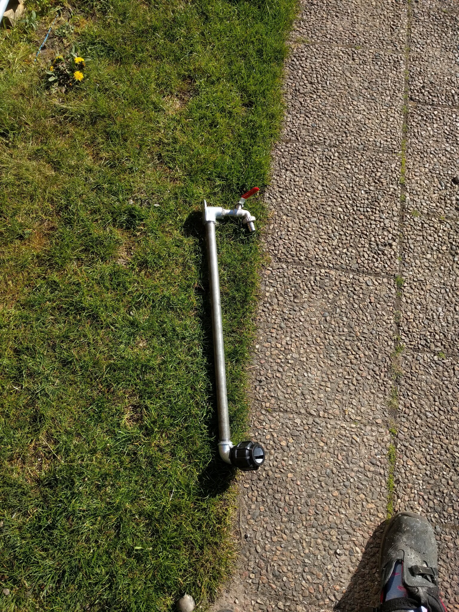

Jag byggde egna utkastare,
Metalrör med T-koppling och ventil, placerat på gräs bredvid en gångväg.
En T-koppling och ventil fäst på en stång i marken, omgiven av grönska, med en gul slang som sticker upp bredvid ventilen.
Men man kan också dra upp slangen och avsluta i ett ventilfäste.
Metallisk T-koppling för rörsystem visar röranslutningar och ventilfäste med gängad ände, användbart för markinstallation.

Ingen aning. Därför jag söker råd. Detta ser kanon ut, mer eller mindre exakt detta jag tänkt göra vid utkast nummer 3.
Ser ut som du har dräneringsrör också. Är det något jag bör lägga till?

Jag har T-kopplingar i marken.
Det gula röret är för el ifall vi skulle montera ett uttag i närheten.

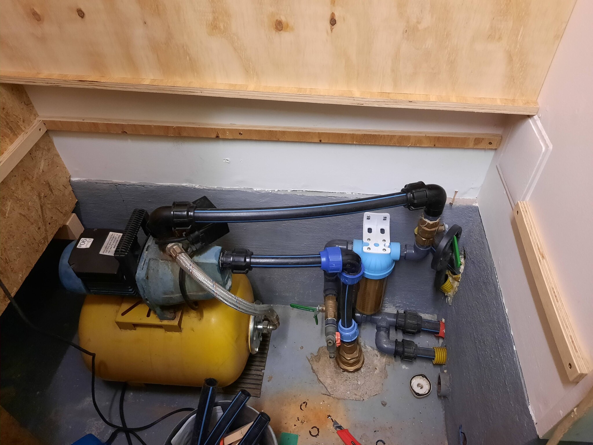

Jag har egen brunn till trädgårdsvattnet, så där är en utkastare bredvid pumpen. Där kan jag stänga av på lämpligt ställe och sedan kopplar jag in luften på utkastaren med en vattenslang med gardenakoppling i ena änden och en tryckluftskoppling i andra.
  • Vattenpump och röranslutningar i en brunnsinstallation med kopplingar för vattenslang och tryckluft.
