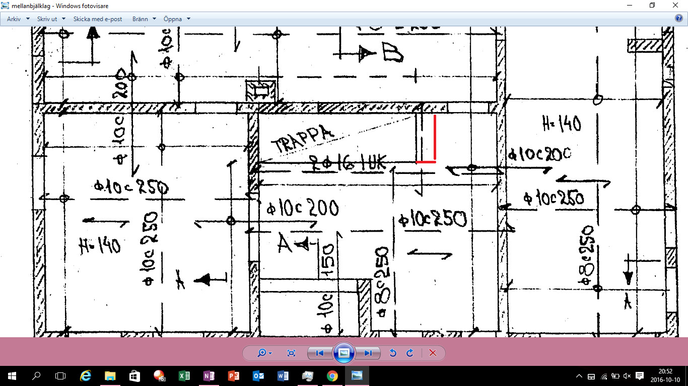

jag behöver hjälp med att tyda en armeringsritning och om nån kan säga ifall det är möjligt att förlänga det befintliga trapphålet utan att sätta in en bärande pelare. Trapphålet är idag 277cm långt och vi vill förlänga det till 300cm för att slippa slå huvudet när man går uppför trappen.
Har även kontaktat en konstruktör men såvitt jag tolkar ritningen så bör man genom att lägga in ny underkantsarmering kunna ta upp 25cm ytterligare.

Som det ser ut kommer du kapa de enda järnen som finns i plattans underkant vid trapphålets kant. Denna armering fungerar som plattans upplag vid hålkanten. Ett sätt kan vara att förstärka plattans underkant med kolfiber. Bör tilläggas att jag inte ser hela ritningen. Är plattan kontinuerlig över alla väggar samt att det finns överkantsarmering över samtliga så kan du ha turen att ditt aktuella område inte behöver någon armering i underkant. Men jag rekommenderar dig starkt att en konstruktör kollar på detta, då slipper du ansvaret.
