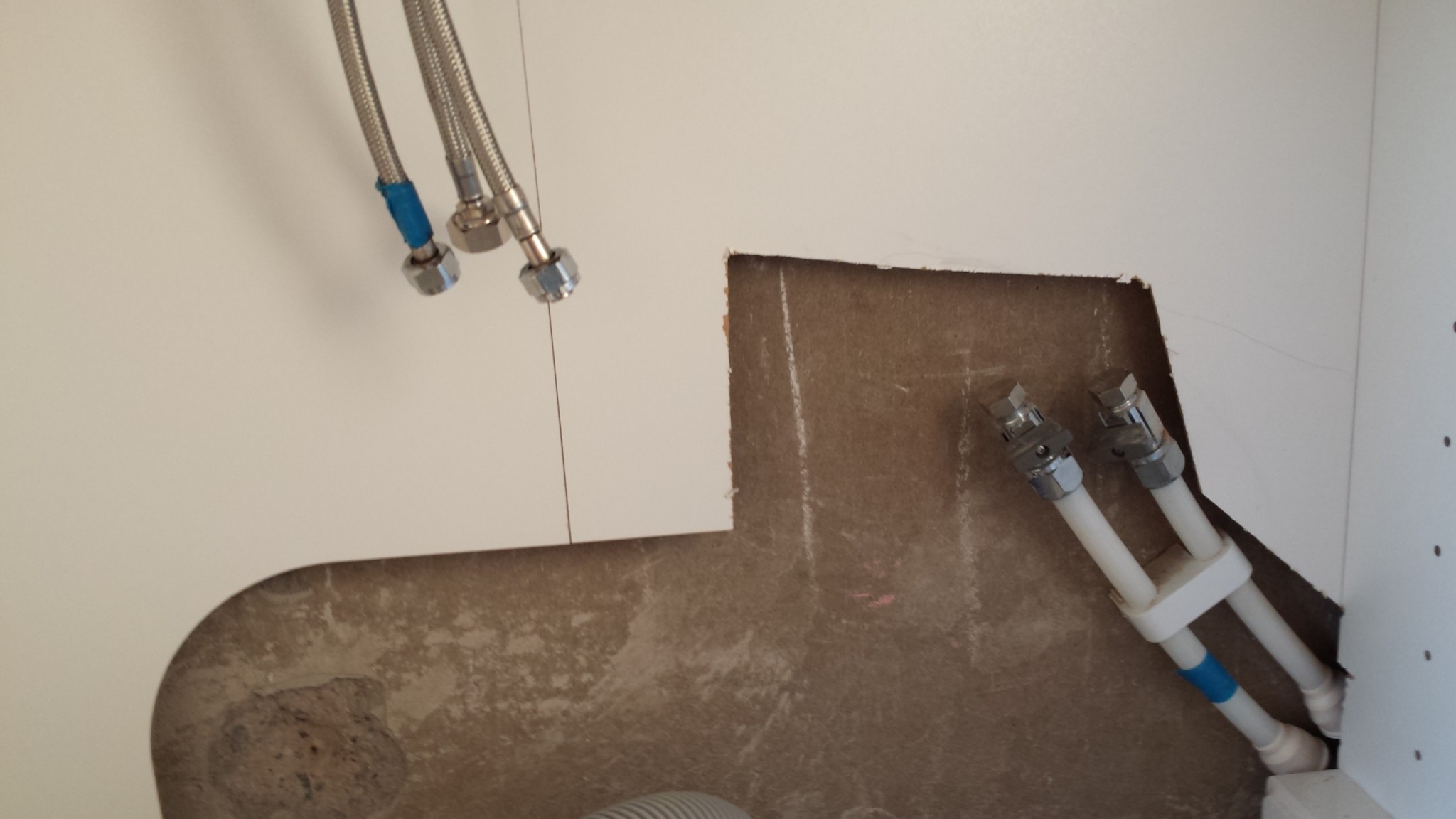

Jag försöker pussla ihop rören till blandaren efter att jag har byggt om köket och blandare har hamnat ca 20-30 cm ifrån de fasta rören. Är helt novis på detta men såhär har jag i alla fall gått tillväga.

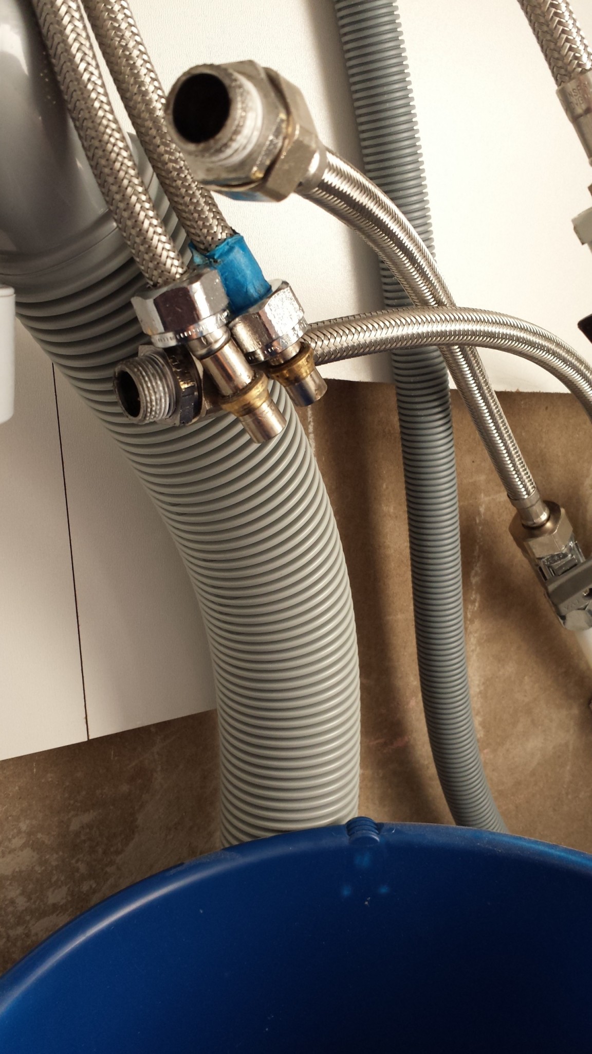

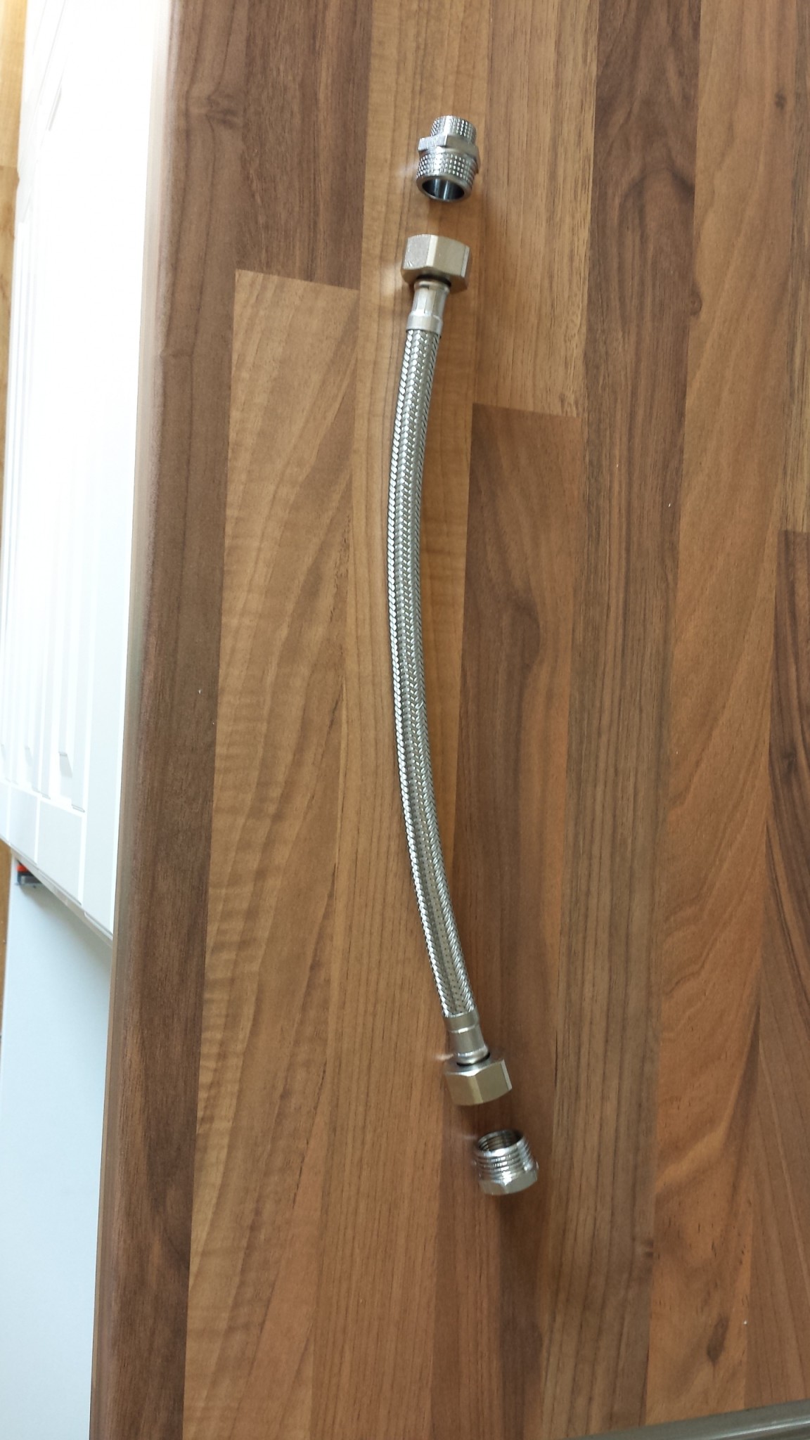

Jag satte en bussning i de fasta, sedan en 300 mm flätad pex-slang med 1/2" lekande mutter i båda ändar. På den kopplade jag en 1/2" - 3/8" nippel. Dessvärre verkar blandaren tidigare ha varit ihopkopplat med de fasta rören med någon klämringskoppling(?) vilket gör att det inte bara går att koppla ihop rören från blandaren med nippeln.
Något förslag på hur jag ska lösa det så som det ser ut nu? Eller är det bara att göra om från början med andra kopplingar/slangar?
Tacksam för svar för jag blir inte riktigt klok på det här :)
