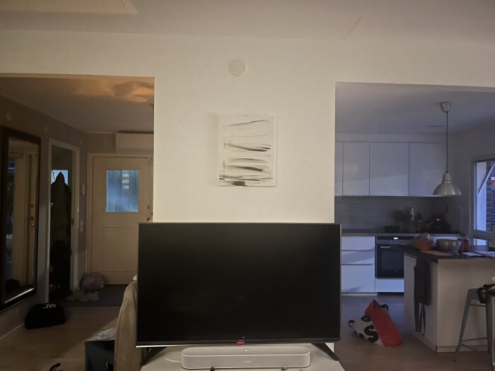

Hej jag är totalt obändig och ingen som kan hjälpa mig . skulle behöva råd ... Jag vill förlänga en innervägg med 10 cm på varje sida , enklaste möjligaste sätt.
  • En modern inomhusmiljö med en vit vägg under en TV, ett kök till höger och en dörr till vänster.
skruva fast dubbla 45 X reglar (X = väggtjocklek minus 26-28mm isch ) på bef vägg. Gipsa på reglar. Sedan tex klipp till och montera självhäftande spackelhörn på gips.
Spackla, slipa, måla.
