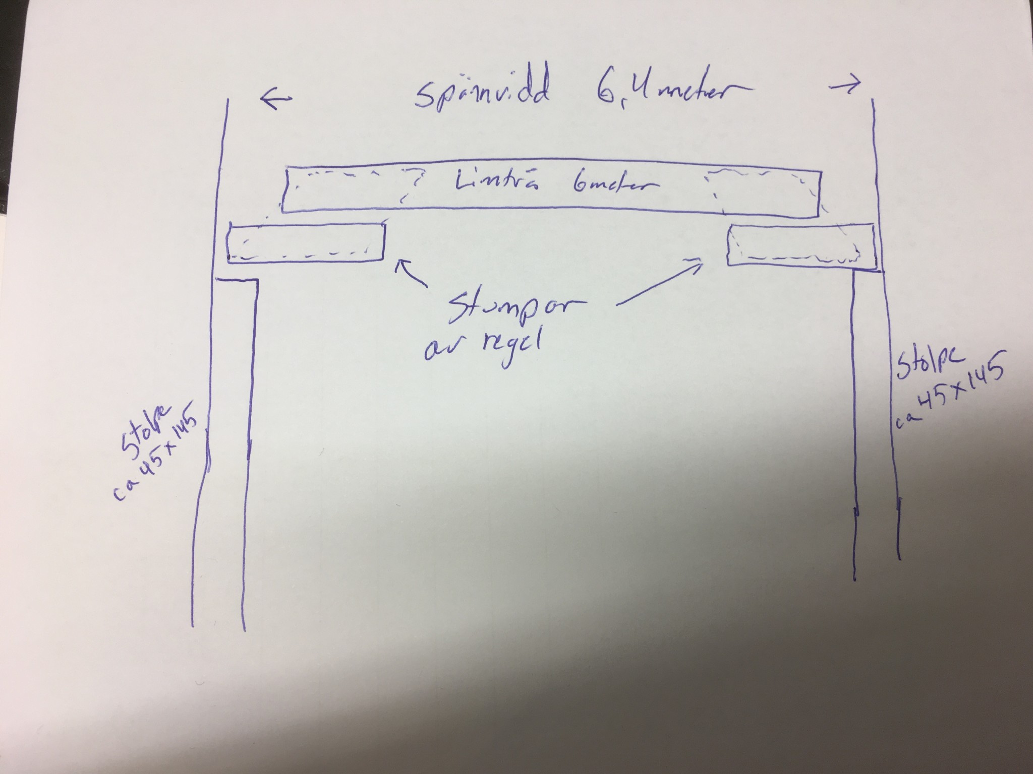

Kommer troligen behöva lägga en limträbalk i taknocken. ca 90x400
gavel till gavel är 6,4 meter.
limträ är "prisvärt" upp till 6 meter
jag funderar då lite...
den ska ligga på stolpar med tänkt dimension 90x145 (2st 45x145)
då saknas det ca 5cm på varje sida för att limträet ska nå stolpen.
kör jag istället 90x195 (2st 45x195) som stolpar räcker limträbalken alldeles precis till kanten av stolpen.
vet att man kan specialbeställa längre limträ.
men vad tror ni om att lägga en bit regel under limträet och på så vis förlänga det med 20 cm i varje ände?
och sedan spika ihop med plywood på varje sida likt skissen jag gjort.
eftersom förlängningen blir alldeles vid upplaget så bör påfrestningen bli rätt liten känns det som

jo visst blir påfrestningen som störst där... men det blir i min tanke ungefär som att försöka pressa ihop virket där belastningen blir stor.

jag har ju ett alternativ till här i en annan tråd... och det är att gå till skogs och hugga en gran som är 6,4 meter lång.
så sparar jag typ 5000:- per balk...
men det verkar vara svårt med hållfasthetsberäkningar på stockar... trots att de använts till stora byggnadsverk i tusentals år.
har inte slottet spännvidd på ca 15 meter med stockar?
