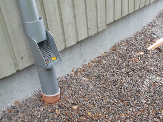

Jag lyfter denna urgamla tråd med ett svar på hur jag gjorde och hur det har gått.
(En medlem PM'ade mig och frågade, men jag tycker det är större värde att svara publikt)
Men jodå, jag petade ner dagvattenrören rätt grunt, minst sagt, på bilden ser man t.o.m röret litegrann, marknivån här ska så småningom höjas lite så röret kommer åtminstone 5 cm under grus/jord.
Sen går rören ihop och sen till en "stenkista" i marken, som består av en nedgrävd 1m3 IBC-behållare med öppen kran i botten med drygt 1m3 stor sten runt om. Här ligger inte röret heller djupt, bara drygt 2 dm mark över hjässan.
Jag har i alla fall inte upptäckt några problem under de två första vintrarna.

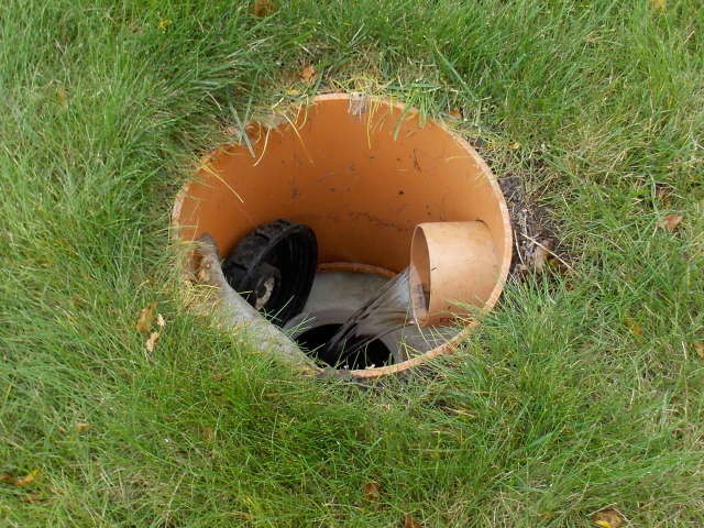

Är det lämpligt att koppla dränering och dagvatten (stuprör) till samma stenkista (orange plastbrunn). När det ösregnar, kan inte regnvattnet backa upp från brunnen då så att man råkar vattna husgrunden?? Eller är det alltid någon backventil så att brunnen svämmar över istället??
Nja, det beror på.Sir Duke skrev:Återupplivar tråden lite
Om det öht är hyfsat fall ifrån huset ner till stenkistan, så den ligger lägre än dräneringen så svämmar det väl över där innan det rinner tillbaka till dräneringen.
Men annars vette tusan om man vågar låta de systemen gå ihop.
Själv har jag två olika ställen som dagvatten och dränvatten tar vägen.
Dränvatten har bara en liten brunn utav en bit 200mm avloppsrör, kanske en kapacitet på säg 10-20 liter. Jag har aldrig skymtat en droppe vatten där.
Min dagvattenkista som består dels av en 1000lit IBC-tank + 1-2 kubik stenkista har däremot lite kapacitet, och skulle det fyllas helt så skulle det svämma upp över locket och ut på gräsmattan.
edit:
Och jag kan ju passa på och nämna att jag än så länge inte märkt av några problem med typ isproppar eller så i mina dagvattenrör.
Det var ju en fråga som diskuterades tidigare i tråden.
OK hmm nu har byggarna redan kopplat. De säger att det rinner ju ner i gruset först genom borrade hål i botten på plastbrunnen. (Man får inte koppla vidare till kommunala nätet) Så det tar ett tag innan det stiger så pass att det når dräneringsrören. Men om det spöregnar flera dagar...
Jag har ett dagvattenrör som frusit flera gånger, och det är ett 110-rör. Ligger väldigt ytligt pga berg. Händer på våren när solen smälter snön på taket men marken fortfarande är frusen. Har nu dragit i en värmekabel....
Trevligt att du uppdaterade oss på din lösning. Jag hade tänkt gräva ner PVC-rören till dagvattnet i samma ränna som dräneringsslangarna (under dränslangen?) och funderade på om detta skulle bli för grunt, men det verkar ju inte vara något problem då..
