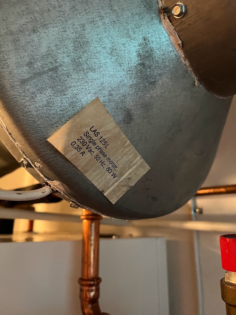

Hej på er!
Vi har en radonfläkt/sug installerad i pannrummet i källaren, denna installerades någon gång mellan 94 och 97.
Efter installationen gjorde man en korttidsmätning och fick då tillbaka radonvärden på 120-130, idag när jag mäter upp ligger snittet på runt 200 i samma rum trots att fläkten snurrar 24/7. Jag vet att värden kan variera beroende på årstid och att det kan bli högre med tiden p.g.a. otätheter i betongplatta osv.
Tror aldrig att det gjorts någon service eller underhåll på denna fläkt och tänkte höra mig för här på forumet om det är någon som har erfarenhet av dessa typer av fläktar som kanske kan ge mig lite tips på hur man kan se över denna och ev få ner värdena.
Mvh S

Dem byter ut allt, behåller hålet i betongplattan. Förklaringen jag fick var att den befintliga "sugen" inte är en sug, det är en fläkt. Dagens radonsugar har mycket smalare rör och är mycket mer effektiva. Det är egentligen bara en vanlig kanalfläkt man kopplat på ett alldeles för stort rör så undertrycket man vill åt blir inte mycket undertryck alls egentligen.
I det arbetet ingick resor, förbrukningsmaterial ink nya rör och tätning till anslutning osv. Sugen + materialet kostar nästan 30tkr om jag skulle köpa hem det själv idag.
Hur höga värden har ni?
Ulltand
Det ska suga från under plattan och det ska vara ett ca undertryck på 2 -3 mm för att inte det inte ska dra in kyla under plattan från utsidan eller markradon om det finns. Så att byta allt är ett försäljningargument. De finns redan rör och annat. att säga att en fläkt är bara för blås är skisnack, alla fläktar är får sug och blås, ingen skillnad om det inte är en vacumsug. Byta fläkten om ni tror det hjälper, kan ni göra själva. det som kan hända med rör genom platta är att en del massor sätter igen sig under och vid hålet. Det finns föroreningar i markluften som kalk och annat och det blir som en kaka och täpper till suget. Så upp med röret, gräv ur nere och på sidorna i hålet. Gärna lite djupare om det går.

Om ni gasar på fläkten för fullt, så kan det bli att den inte får ett flöde till sig, det är ju ganska tätt under en platta. Då kommer fläkten att stalla som det kallas. Bara gå i tomme och börja snurra med väldug hög hastighet och för oväsen. En fläkt måste ha möjlighet att få tag i luft och får den inte det så blir det inget sug heller. Många som monterar det med radon sätter en trafo för olika hastigheter, det går att ha en nästan vilken fläkt som helst och styra den med en motordimmer till rätt fart
Så det nästa ni ska göra är att mäta undertycket som är ca 2 meter före fläkten. Det är det som visar vad som åker ut från underjorden. På trycksidan ut kan inget mätas om det.
