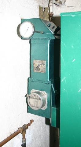

Så här löste jag det på min panna. Svetsade ett nytt rörkrör i samband med pannbyte. Sedan satte jag spjället överst, närmast skorstenen, och självdrags-spjället underst, närmast pannan.
Jag har fått en del "sk..t" för att göra så men jag brydde mig inte om det och det har visat sig att det var rätt tänkt.
När jag stänger spjället när jag eldat klart så kommer inte självdraget att kyla ner pannan. Kraftiga vindpustar öppnar inte dragregulatorns spjäll heller. Skorstenen kyls inte ner lika mycket.
Jag eldar med havre och automatiken skall stänga-öppna spjället med en motor, det är inte monterat på bilden än.
