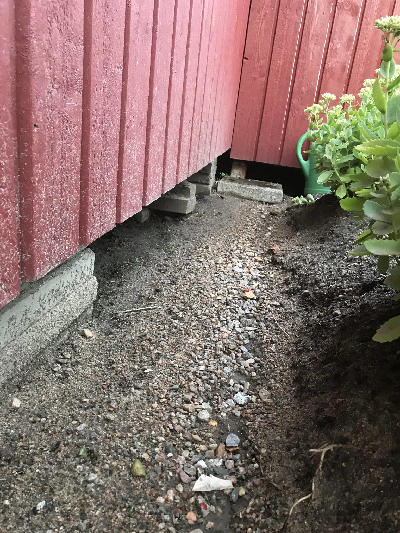

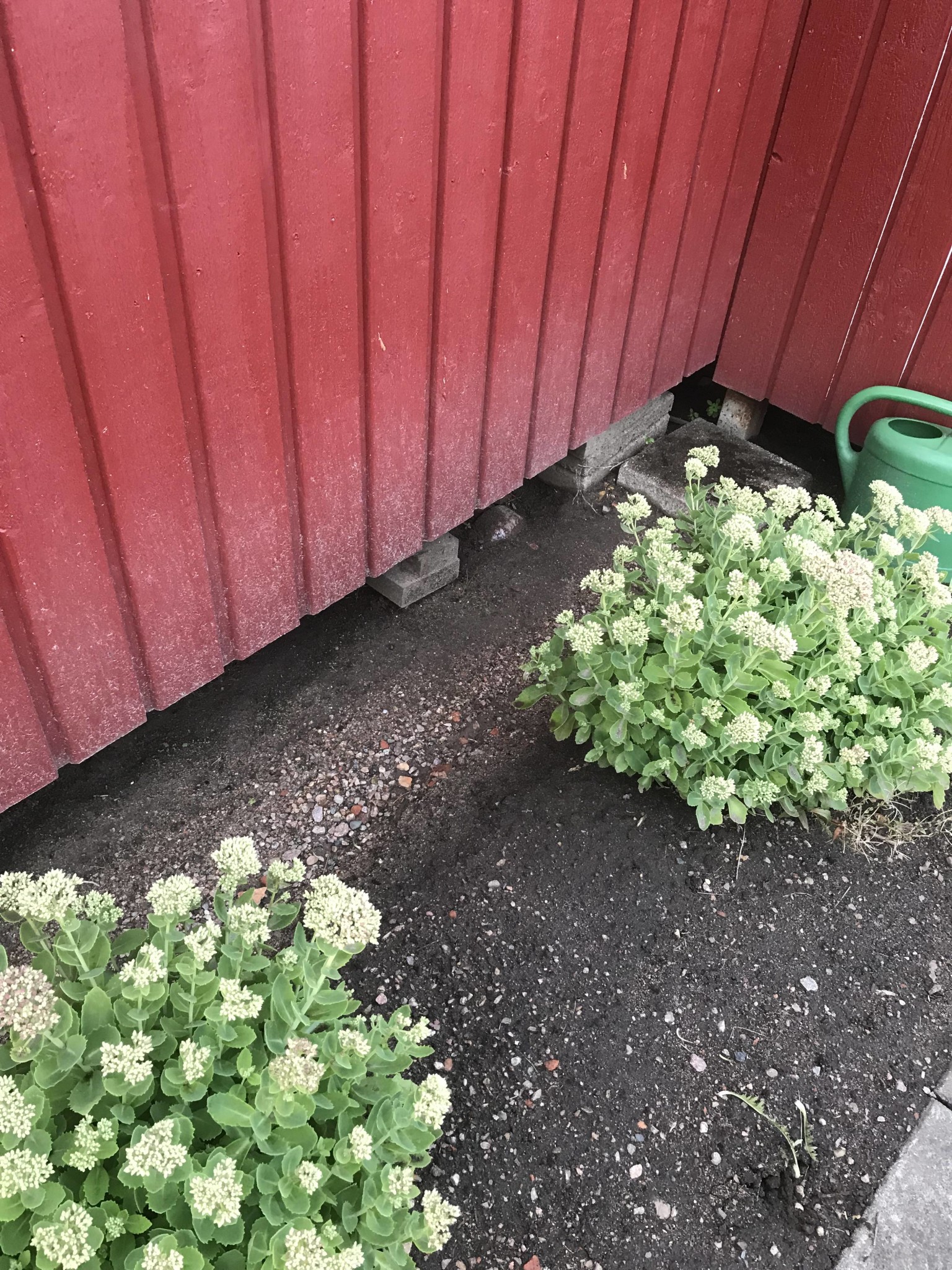

hej har köpt en kolonistuga, golvet i ena delen är dåligt o ska bytas, detta pga som jag misstänker är att vatten samlas där (se bilder) har ni nägon bra lösning på att ”täppa” igen så vatten inte rinner in under? Ska man fylla upp med jord eller kan man sätta något typ som förhindrar att det rinner rakt under? Det är lixomen svacka neråt... (se bilder)
Det är en kolonistuga, så helst så billigt som möjligt
Du ska absolut INTE täppa igen!

Att golvet är dåligt kan mycket väl bero på att det är gjort av en gammal dörr elelr något sådant. Det ser luftigt och bra ut och väl uppallat på stenar, så det bör inte bero på blötan i sig.
Dock kan det ju, beroende på hur det ser ut i övrigt, ha sköljt bort jord eller grus så att plattorna sjunkit här och där. Isåfall behöver du förbättra grunden. Tex palla upp bredvid nuvarande stöd, gräva ur, gjuta och sedan återställa stenarna stugan vilar på. Krångligt pga det begränsade utrymmet, men inte särskilt svårt och inte dyrt om du gör det själv.
