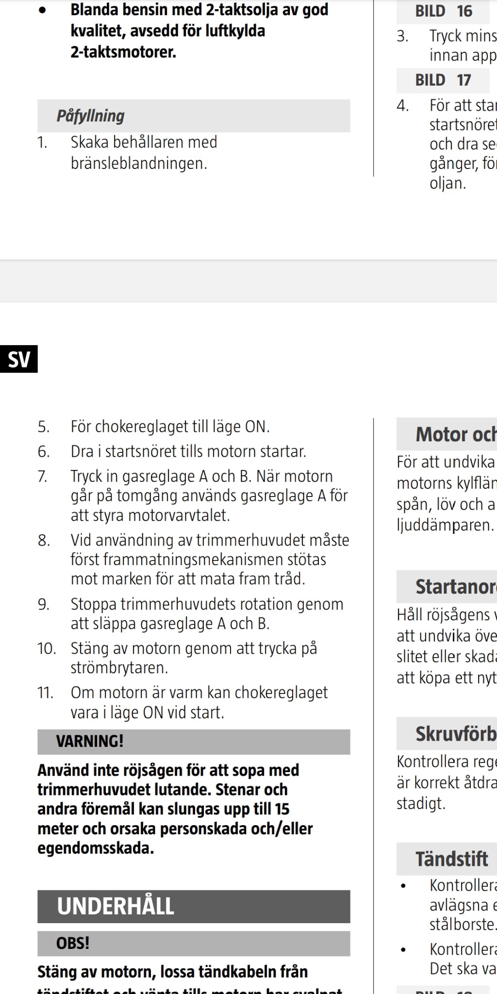

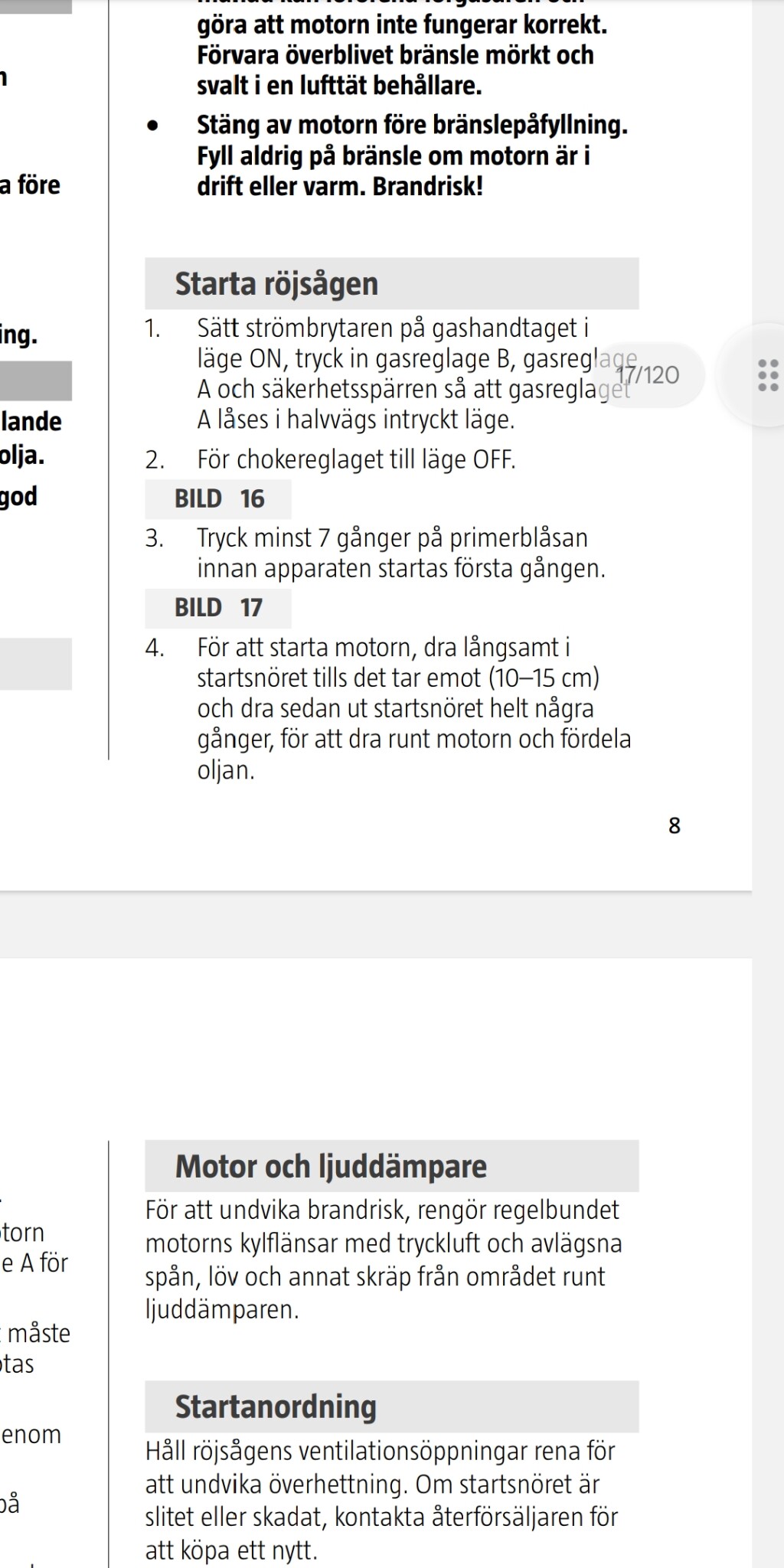

Det kom ändå en regnskur så jag avvaktade och då när den var kall så gick det ju bra 🥴S stugfar skrev:Irriterande. Din tolkning är rätt: Bilden i övre läget visar att chokespjället är stängt, dvs choke på och du kväver motorn på luft så den får förhållandevis mera bränsle, en fetare bränsle-luft-mix. Choke = strypa, kväva. Du stryper lufttillförseln så att motorn får mera bränsle.
(Nedre bilden visar alltså chokespjället i öppet läge: choke av)
Choken är ju en riskabel konstruktion eftersom motorn kan få för mycket bränsle och därmed inte klarar av att antända allt. Det är dock en bonus som nödavstängingsmetod.
Men jag kollade i bruksanvisningen sen och den säger att man ska använda maskinen med choke på. Nu har jag väldigt lite kunskap om och erfarenhet av motorer men visst är det så att choke normalt bara används vid start om motorn är lite tjurig? Så var det i.a.f. på moppetiden för sådär 35 år sedan.
Skitsamma, den går ju bra att starta kall i.a.f.
Det låter helt otroligt...varför i hela friden skulle man köra en motor med chokespjället stängt. Som du säger, choken används vid kallstart. Förgasaren ska ju vara optimerad för att leverera en perfekt bränsle-luft-mix till en uppvärmd motorn.B Bästerortarn skrev:

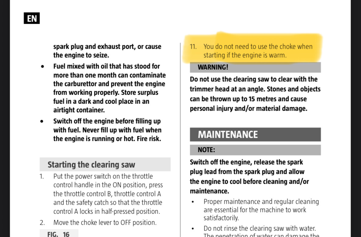

Haha, fan vilket jävla nybörjar misstag av Jula att inte korrläsa innan publicering. Och kanske av mig som inte läser det engelska avsnittet, speciellt m.t.p. frågetecknen 🤦E erkka skrev:
Haha ja jag har ju alltid lärt mig att choke används på kall motor… så när jag läste det i manualen tänkte jag att det kan ju inte stämma…. Så för skojs skull kollade jag engelska texten.B Bästerortarn skrev:
Faktum är att detta har jag sett på flertal ställen 😀 men som vanligt ska man väl inte läsa manualen….

B Bästerortarn skrev:Alltså, jag blir tokig. Det är inga större problem att starta min Meec kall men nu när jag ska starta den igen så ......
Spelar liksom ingen roll vad jag gör med choken. Förövrigt fattar jag inte riktigt symbolerna vid choken, kan dom inte bara skriva On/Off. Dom ser ut ungefär såhär:
I-I (spaken i övre läget)
IiI (spaken nedåt)
Betyder den övre choke på?skit i choken när den är varm.du bara surar tändstiften.dra 3-4ggr i snöret och tänder den inte då så sätter du den i choke läge och drar EN gång.sen bort med choken och dra tills den startar
