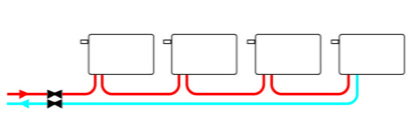

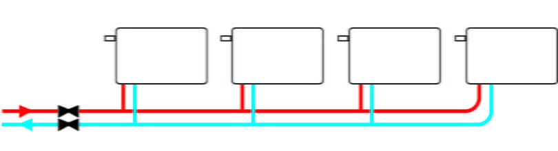

Termostaten stänger inte flödet i kretsen som elementet är kopplad till utan shuntar bara in elementet mer eller mindre beroende på inställningen. Därför måste elementet sitta där för att inte störa balansen i slingan med övriga element som sitter i samma krets. I vissa fall delar man kretsen med grannlägenhet på samma plan.
Vid ettrörsystem så måste radiatorn sitta på plats eller så måste man sätta en bygel för att slingan ska fortsätta att fungera.
Vid ettrörsystem så är det bara ett delflöde som kan gå upp genom radiatorn, resten går genom kopplet eller speciell förgrening.
Det totala flödet genom kretsen störd lika mycket/lite oberoende av radiatorn tas bort (och rören byglas vid ettrörsystem eller rören blindas vid tvårörssystem) eller om termostaten ställs på noll.
Schematisk illustration av ettrörsystem för radiatorer med flödesvägar och ventiler.
Ettrörsystem.
Schematisk illustration av ettrörsystem för radiatorer med delflöden och bygeln.
Tvårörssystem.
