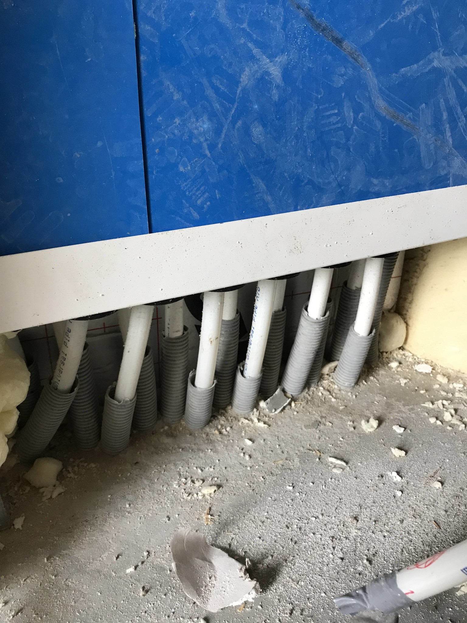

Tyvärr är detta helt fel monterat. Skyddsröret ska absolut upp i skåpet!

Det finns muffar för att skarva skyddsrör men jag har aldrig sett någon delad som man kan få på utan att trä i skyddsrören från respektive håll. Typ som finns till elrör. Men det kanske finns?
Ett (drygt) alternativ kan annars vara att koppla loss alla rör från fördelaren och ta bort genomföringarna i skåpet. Sen trä en muff över och föra ned den till det för korta skyddsröret. Till slut en kort bit skyddsrör som träs över röret och trycks i muffen, långt nog för att nå upp i skåpet. Sen ansluts rören igen. Muffen måste vara liten nog för att gå genom hålen i plåten.

Precis som @Bernieberg skriver så är ditt enda alternativ att lossa på genomföringen i skåpsbotten och trä på en 25mm skravmuff på respektive skyddsrör och dra dit en snutt skyddsrör, så det nya skyddsröret kommer upp i skåpet. Självklart måste du då även skära ner skåpsgenomföringarna så dom blir anpassade för skyddsrörets 25mm.
Drygt arbete då det är oerhört enkelt att göra rätt från början om man läser installationsanvisningen!
http://www.lksystems.se/sv/produkte...ngsdetaljer/ovrigt/lk-skarvmuff_77746937.aspx
Snabb googling på RSK med endast svenska träffar så är Rörfokus billigast på 28:- st.
https://rorfokus.se/tappvatten/tillbehor/lk-skarvmuff-25
Glidex är ett bra hjälpmedel här då det är svårt att trä på skarvmuffarna "torrt".

Är det en hantverkare som har gjort? Isåfall får ju de lösa felet.
Jo, det är en hantverkare eller vad det ska kallas. Detta är bara ett av många fel vår fd TE har åstadkommit innan vi hävde avtalet.

Är det golvvärme eller tappvatten?
Aha never mind. Det är katastrofalt fel
Kan man fylla upp och ”klä in” skyddsrören med tätskikt. Eftersom golvet ändå ska ha tätskikt. Inte så snyggt men funkar kanske?
Nja alltså själva grejen är ju att man via skåpet skall kunna se ifall det läcker, lek med tanken att du skruvar upp en tavla någonstans där ett vattenrör går, då följer vattnet skyddsröret och in i skåpet för att sedan mynna ut ur skvallerröret.
Så investera i sådana skarvmuffar som nämnts ovan, det är en billig peng för att kunna få det försäkrat senare.

Jo, jag förstår tanken. Skvallerröret kommer ju ut på samma golv. Det är klart att funktionen ska vara där.R Rörkrökaren skrev:Nja alltså själva grejen är ju att man via skåpet skall kunna se ifall det läcker, lek med tanken att du skruvar upp en tavla någonstans där ett vattenrör går, då följer vattnet skyddsröret och in i skåpet för att sedan mynna ut ur skvallerröret.

Hade du själv ställt till det kunde man överväga fullösningar för att slippa en massa extra arbete, men när du betalt proffs för att göra jobbet korrekt så får de ju fixa det. Allt annat vore åt skogen.
Att tätskikta ihop utrymmet med övriga rummet skulle bli svårt eller troligtvis omöjligt att få till på ett bra sätt med alla rör. Dessutom skulle det då bli rörgenomföringar i golvet som inte är tillåtna i våtrum enligt branschreglerna. Så det finns nog inga genvägar att få det bra...

Jo, men det är jag som ska göra detBernieberg skrev:
