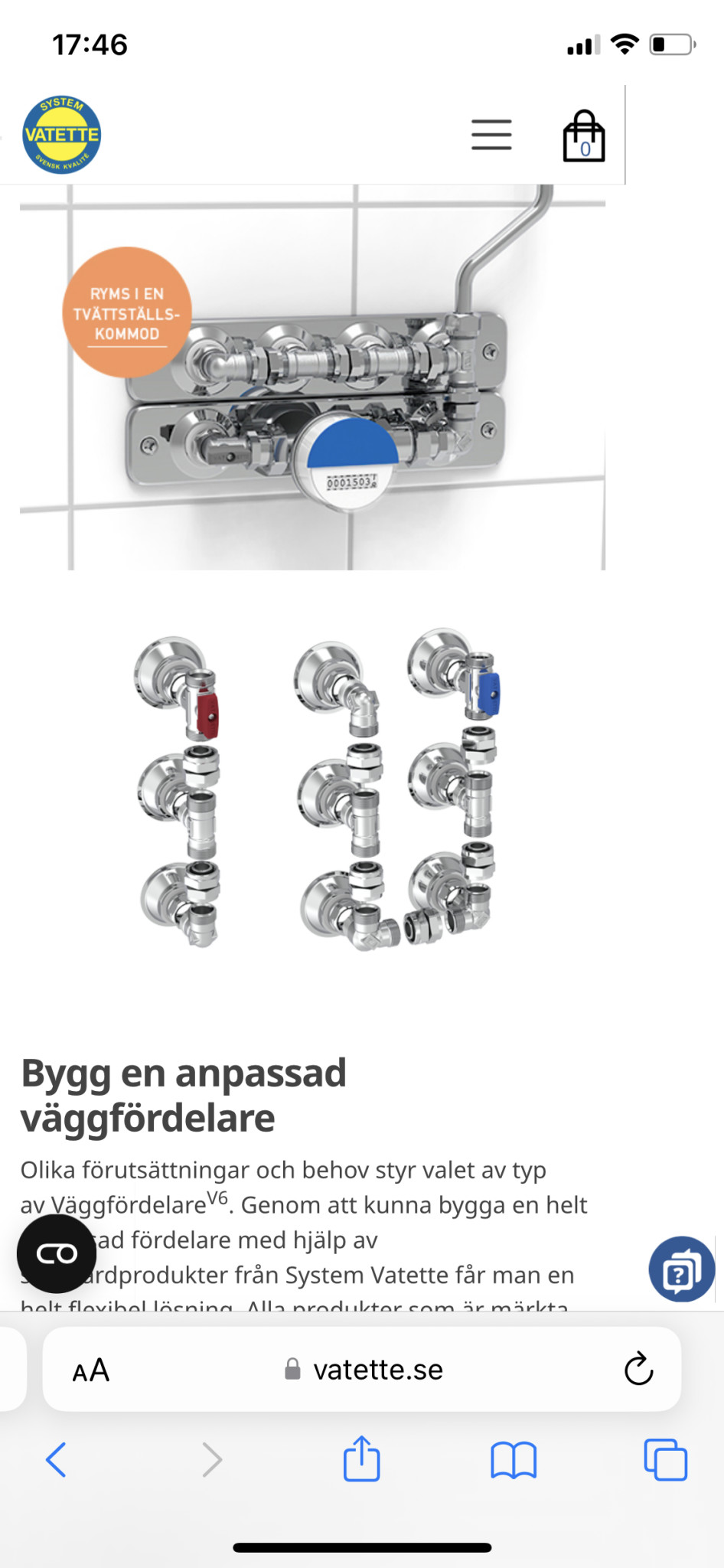

I Ida2022 #1 Medlem · 30 inlägg 1 nov 2022 17:23 Ida2022 Medlem 30 inlägg 1 nov 2022 17:23 #1 Måste man ha fördelardkåp till badrum? Är något annat alternativ att föredra? #badrum #fördelarskåp #rördragning

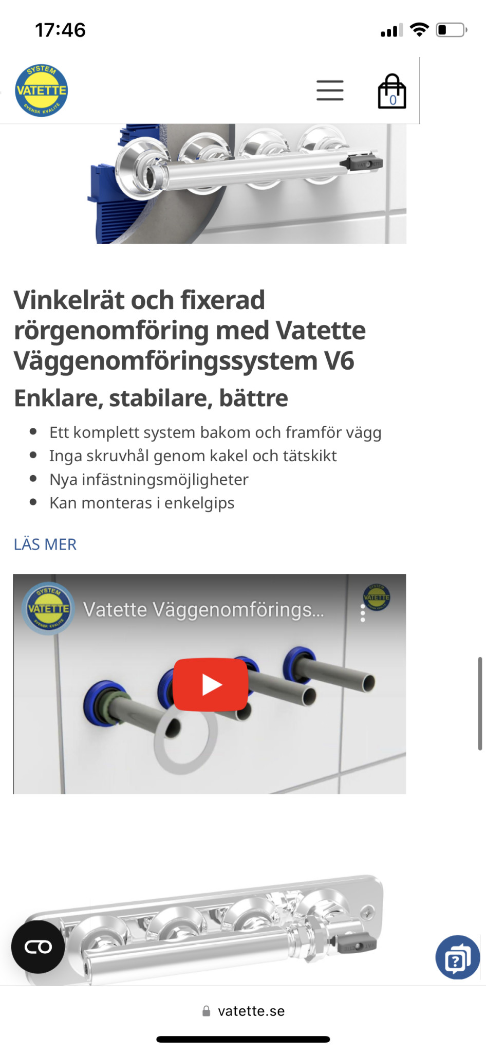

Demmpa #2 Husägare · Kalmar · 26 498 inlägg 1 nov 2022 17:48 Demmpa Husägare Kalmar 26 498 inlägg 1 nov 2022 17:48 #2 Nej, det behövs inget (infällt) fördelarskåp. Det går att fördela via synlig rördragning. Tex Inloggade ser högupplösta bilder Logga in Skapa konto Gratis och tar endast 30 sekunder Inloggade ser högupplösta bilder Logga in Skapa konto Gratis och tar endast 30 sekunder https://www.vatette.se/system-vatette/vaggfordelare-v6
