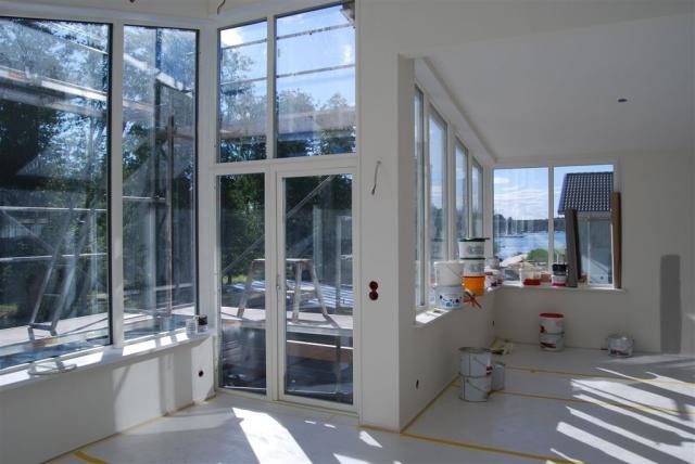

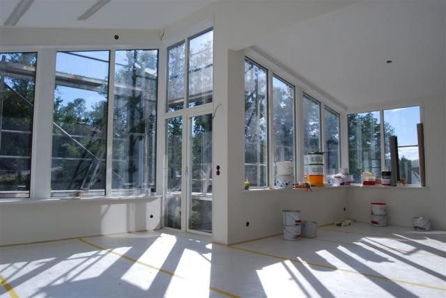

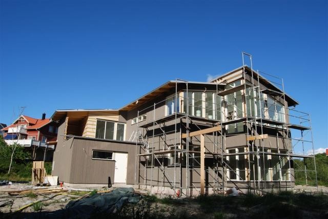

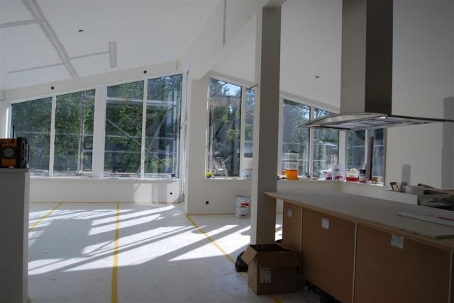

Jag har en övervåning som påverkas MYCKET av om det är sol eller ej (se bilder) Ett problem som ev behöver lösas med luftkondtionering dessutom.
Därför känns det också oundvikligt med termostater. Det är väldigt stor skillnad på övervåning och undervåning generellt (som jag märkte innan vi fick igång värmen).
En viktig punkt är ju självklart att få systemet att fungera så billigt som möjligt, men inte så pass att det blir omöjligt att få ett system som svarar snabbt och kompenserar för höjningar och sänkningar. Jag ska göra mitt bästa och man kanske får räkna med att det tar en längre period att få systemet att fungera optimalt.
