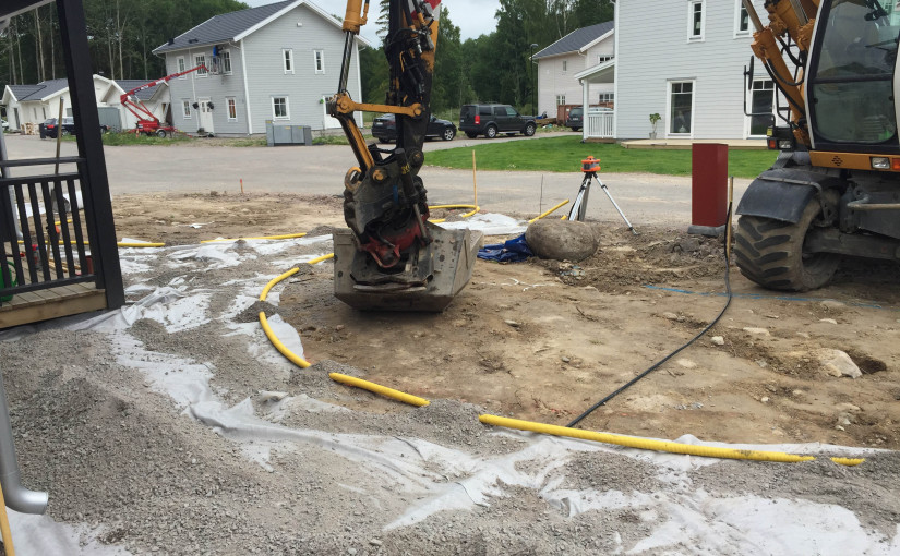

Finplaneringen startades med att markgång, garageuppfart, gräsyta och odlingsyta markerades ut med hjälp av sprayfärg. IMG_3977-1-825x510.jpg
För att få till symmetriskt runda ytor användes ett snöre som spändes fast i centrum på cirklarna för runda gångarna. Korrekta mått och radien på cirklarna kunde vi mäta ut med hjälp av den ritning vi skapat i Google sketchup.
Efter att ytorna blivit utmärkta rullades dragrör för el och vattenrör ned i backen. På detta lades sedan en fiberduk för att hålla isär bärlagret från jordytorna.
Som marksten har vi valt att lägga Bender fantasi antik, till garageuppfarten och den stora cirkeln kommer färgen gråmix att användas och till markgångar färgen grå. På sketchup bilden nedan kan få en uppfattning om hur det kommer se ut när det är klart. Ca 200 kvadratmeter sten har vi räknat med att det kommer gå åt.
För att få höjden på de färdiga gångytorna i marksten i nivå strax under husets panel höjdes gångarna där markstenen skulle läggas med ca 20cm runt om huset med ett fall på ett par grader ut mot tomtgränsen för att få ett naturligt fall för vattnet att rinna av.
Ett lager med 0-18 grus packades ovanpå fiberduken och ovanpå det packade gruset packades ett lager stenmjöl.
