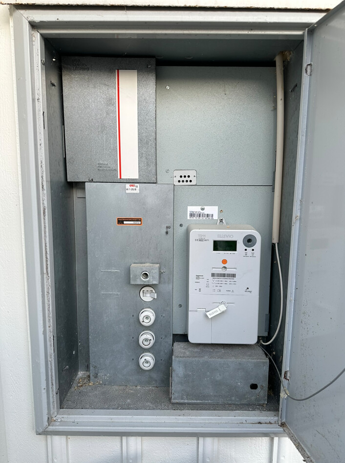

Funderar på att dra detta till mätarskåp istället för elcentral, finns det någon fördel eller nackdel med att dra till mätarskåp? Har lite mer begränsat med utrymme i elcentral.

Det är alltid bättre att koppla in sig så nära källan som möjligt, dvs mätarskåpet. Men det ska då finnas plats där. Vad jag förstår ska du gå ut med två kablar åt olika håll?

Jag tror det finns bra med plats i mätarskåpet, vet dock inte hur mycket utrymme som behövs?
Öppet mätarskåp med elmätare, ledningar och säkringar. Rymligt utrymme för kabeldragning.
Kablarna ska gå ut från mätarskåpet i samma riktning, så kan dra 2st 20mm slang brevid varandra. Tror jag enkelt kan dra längs med befintligt VP-rör.

Det är ett gammalt skåp. Det är tveksamt om utgående plint har plats för två nya kablar. Ska du dit med JFBer också så blir det lite meck men det går.

Okej, kan jag enkelt kolla om det finns plats utan något större ingrepp? Antar att det är någon lucka som ska bort?

Jag vet inte var utgående plint finns i detta skåp. På äldre varianter sitter den nere till vänster. Men den kåpan är väl plomberad hos dig? Och du ska inte röra denna huv då inkommande sitter där. Kolla i lådan uppe till vänster. Hela överdelen är fri att montera vad du vill.
