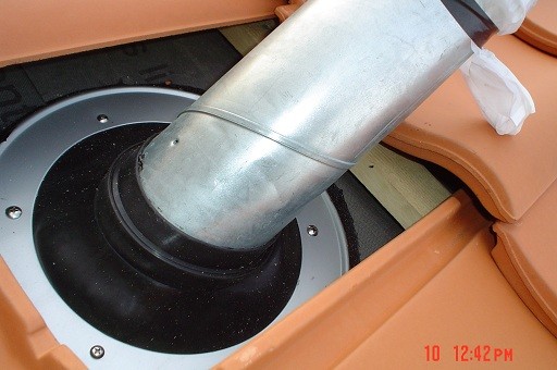

4a. Det finns färdiga tätningar för rören genom taket. På bilden ser du den typ jag använt och som är levererad av Monier. Röret går således vertkalt genom taket och gummikragen tar hand om vinkelfelet som då blir. Gummikragen limmades mot takduken sen förstärker plåtringen det hela.

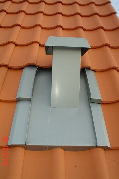

Sen får plåtis göra plåtbeslaget över röret som ansluter till pannorna. Här är en bild från andra sidan huset till ett lite större rör som tyvär inte gick att få precis mitt i en panna.
Eftersom jag redan hade råspont och skulle komplettera med en ventilationskanal (den översta bilden), så gjorde jag en pappmall som jag klippte till och provade på en bit rör, hålet kommer ju att behöva sågas ovalt. Borrade ett litet hål inifrån där jag tyckte mittpunkten skulle komma efter att jag siktat in mitt rör. La mallen på utsidan av takets råspont och ritade upp ursågningen. Provade med en rör bit att allt var bra efter att jag sågat hålet, därefter la jag duk och skar upp efter hålet, monterade slutligen rör och tätning.

Jag utgick ifrån att du har taklutning. Mitt tak är ca 45 grader och om man bara sågar ett exakt runt hål efter röret så kommer röret att peka 90 grader rakt ut från taket. För att det skall kunna peka vertikalt/lodrätt så kommer hålet att bli lite ovalt. Men om du har platt tak så naturligtvis blir hålet runt.
