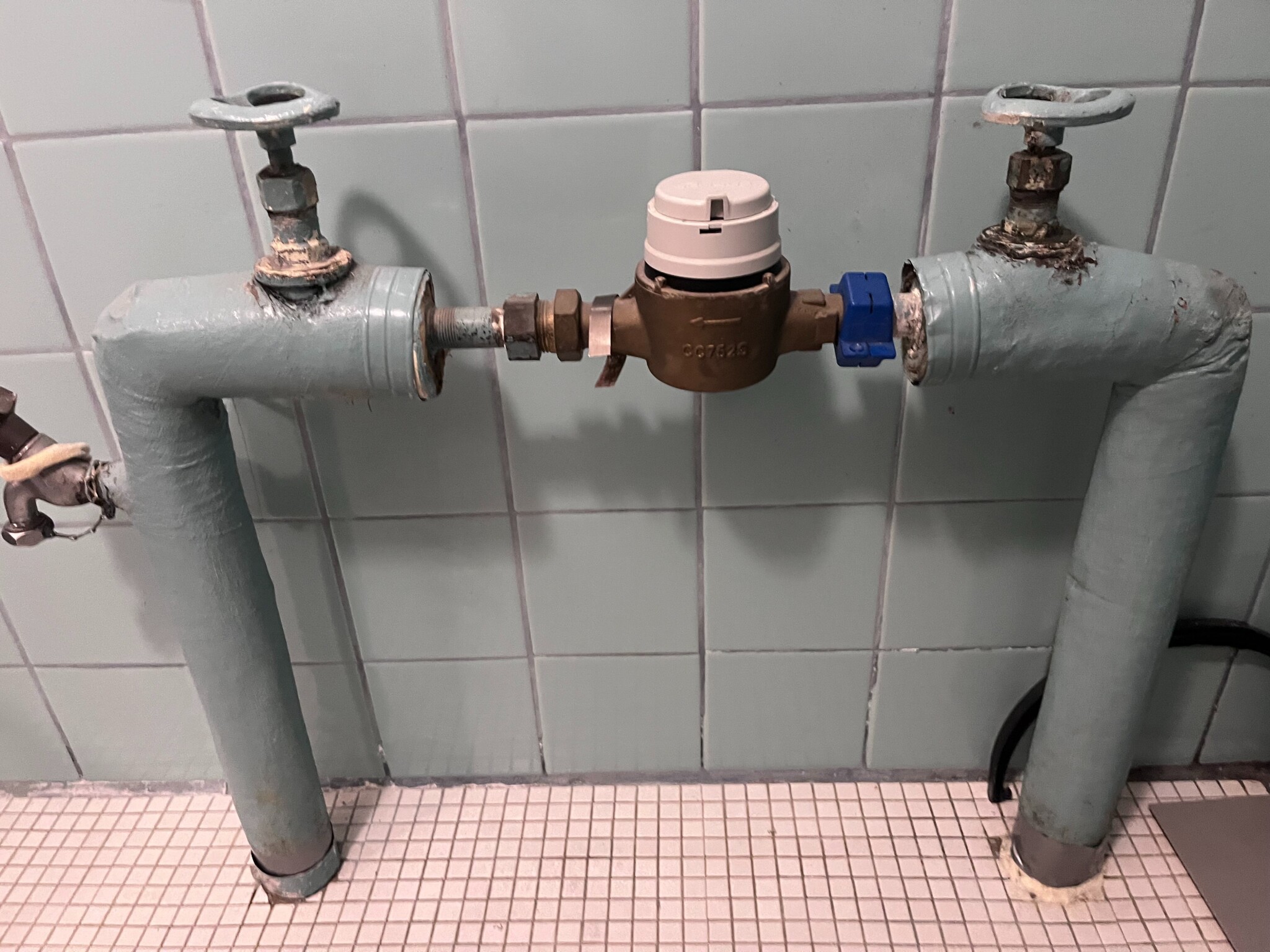

Huser byggt 1970.
Behöver ta bort isolering före rörläggaren kan montera ny mätarkonsol.
Tips hur man tar bort isolering där det finns en risk att asbets finns i 90 graders böjarna?
  • Rörsystem mot kakelvägg där isolering behöver tas bort. Risk för asbest i 90 graders böjar.

Igår verifierade kommunen att ventilen i gatan fungerar.
Nästa steg är att få bort gammal isolering, gissning 2 x 75 cm med rörisolering.
Avser att försiktigt ta bort isolering själv och lämna in på ÅVC.
Sedan kontaktar jag rörfirman som:
* bokar tid med kommunens VA killar
* tar bort kranen som idag sitter efter mätaren
* monterar nya kranar med konsol
* monterar ny isolering mot kondens
Har letat efter bra tips på nätet med låg framgång, får följa chatGPT tips:
* sprayflaska med vatten med YES
* heltäckande helkropps engångsoverall
* andningsfilter
* plasthandskar
* 0,2 mm byggplast + silvertejp för emballering
* vass bladkniv för att skära av befintlig isolering på mitten så det blir 2 halvor
* absolut inte smula, kanske tejpa innan jag skär isär isoleringen
* lägg isolering hel ovanpå byggplasten
* när klar vräng overall och lägg den ihop med isolering
* egen kommun har avtal med Tagene ÅVC på Hisingen, Gbg
ovanstående är min grova plan.

fot tossor som skydd använde jag oxå när jag idag tog bort isoleringen.
Osäker på om det fanns någon asbest men jag agerade som att det fanns.
Ytterskalet var hårt, bladkniv skar fint igenom.
Upptäckte att under skalet fanns det gullfiber fastnajat med tunn ståltråd.
Imorgon blir en tur till Tagene ÅVC.
