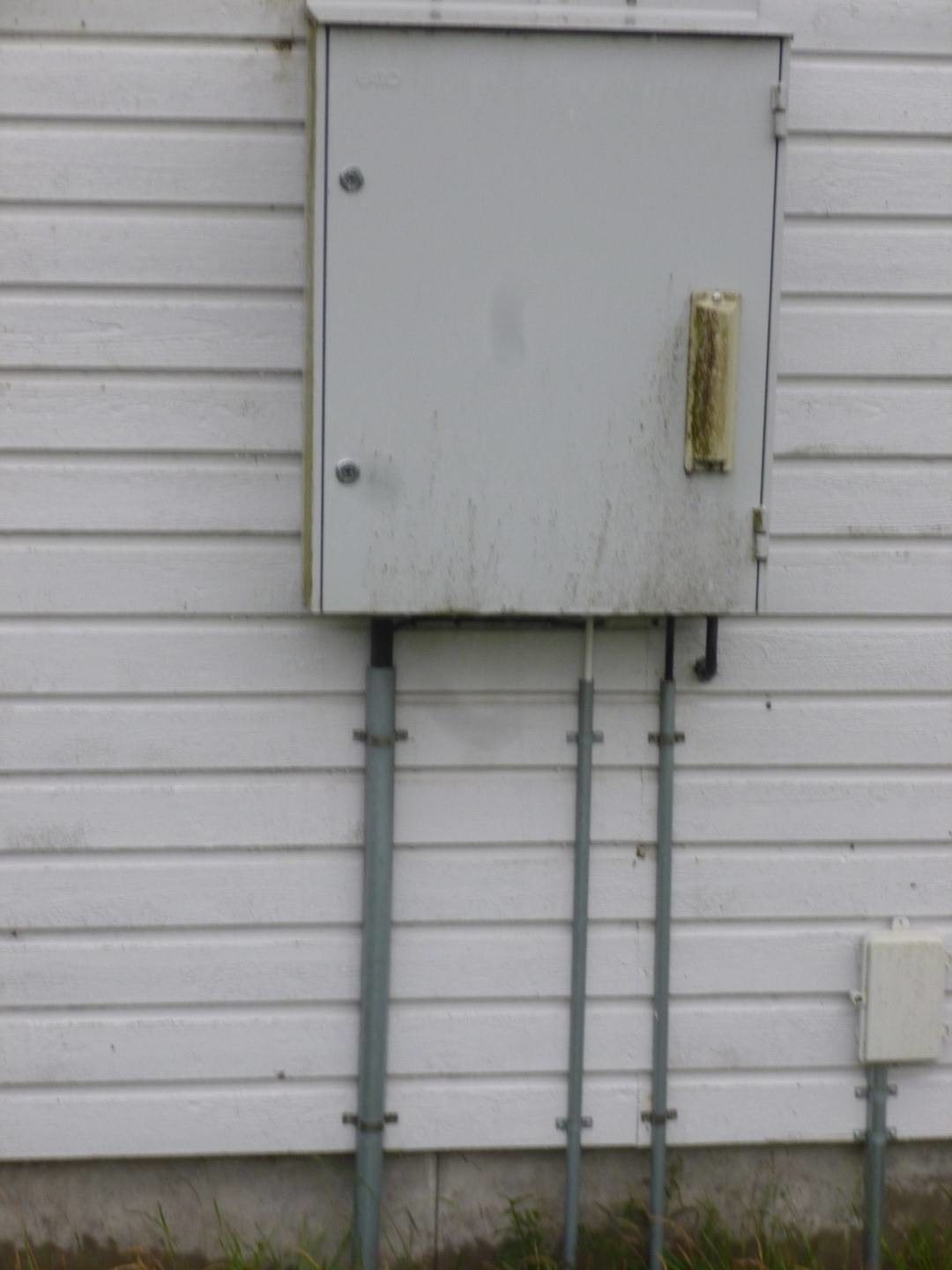

Jag undrar om vad/hur ska man förbereda för el anslutning i platta på mark? Jag kunde inte hitta något bra ritningar/beskrivning på internet.

Vanligt är att man tar in elen alldeles utanför plattan och upp till ett fasadmätarskåp som sitter på ytterväggen.
Alternativt till ett skåp som är infällt i ytterväggen.
Från fasadmätarskåpet drar man sedan en kabel in genom väggen till elcentralen.
Så det första du skall göra är att bestämma var du vill ha elcentralen någonstans.
Så här ser det ut hos mig:
De två smalare ledningarna går till garage och stall.
(Och dosan nere till höger är fiberdosan, ännu ej inkopplad)

Jag skulle dra upp dessa i yttervägg, och inte utanpåliggande och sen sätta ett infällt fasadmätarskåp.
Ett rör till elservis och ett rör till fiberservis. Sen hade jag gärna dragit upp minst ett rör till för eventuell matning till garage, solceller, laddbox etc.
Normalt räcker det att rören är 50mm i diameter.
