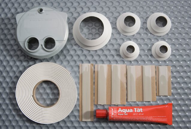

Nej man drar inga installationer så högt upp utan dom dras in under diskbänksskåpet så långt mot väggen som möjligt och sedan upp i botten av det skåpet..
Drar man anslutningarna så högt upp som du har markerat så riskerar man att inte få in maskinen tillräckligt och då sticker den ut för mycket..
teuvo tainio och 2 till
Dra dom nere vid golvet och upp i botten på skåpet. Det finns tätningskit för diskmaskinsgenomföringar.
