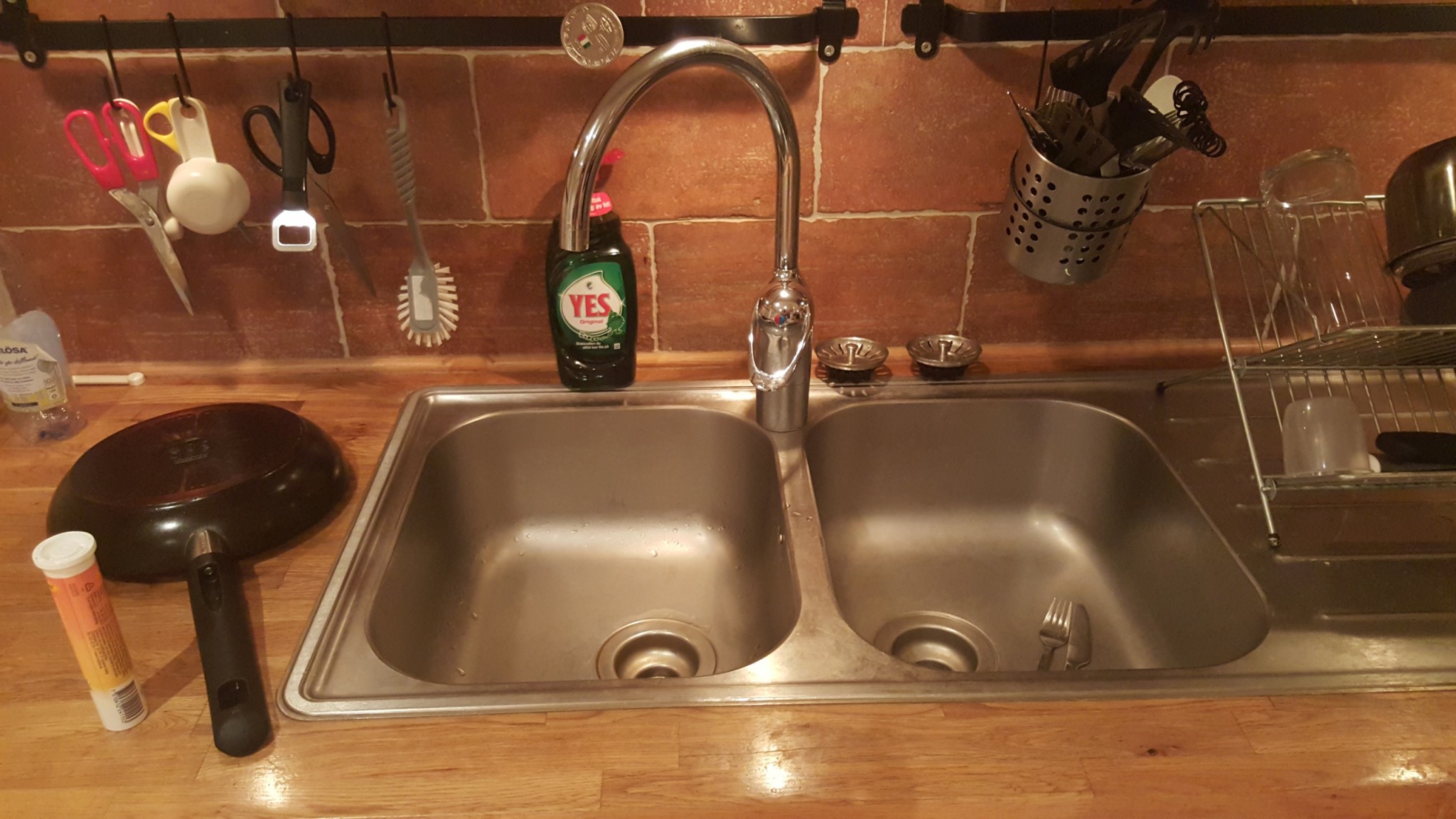

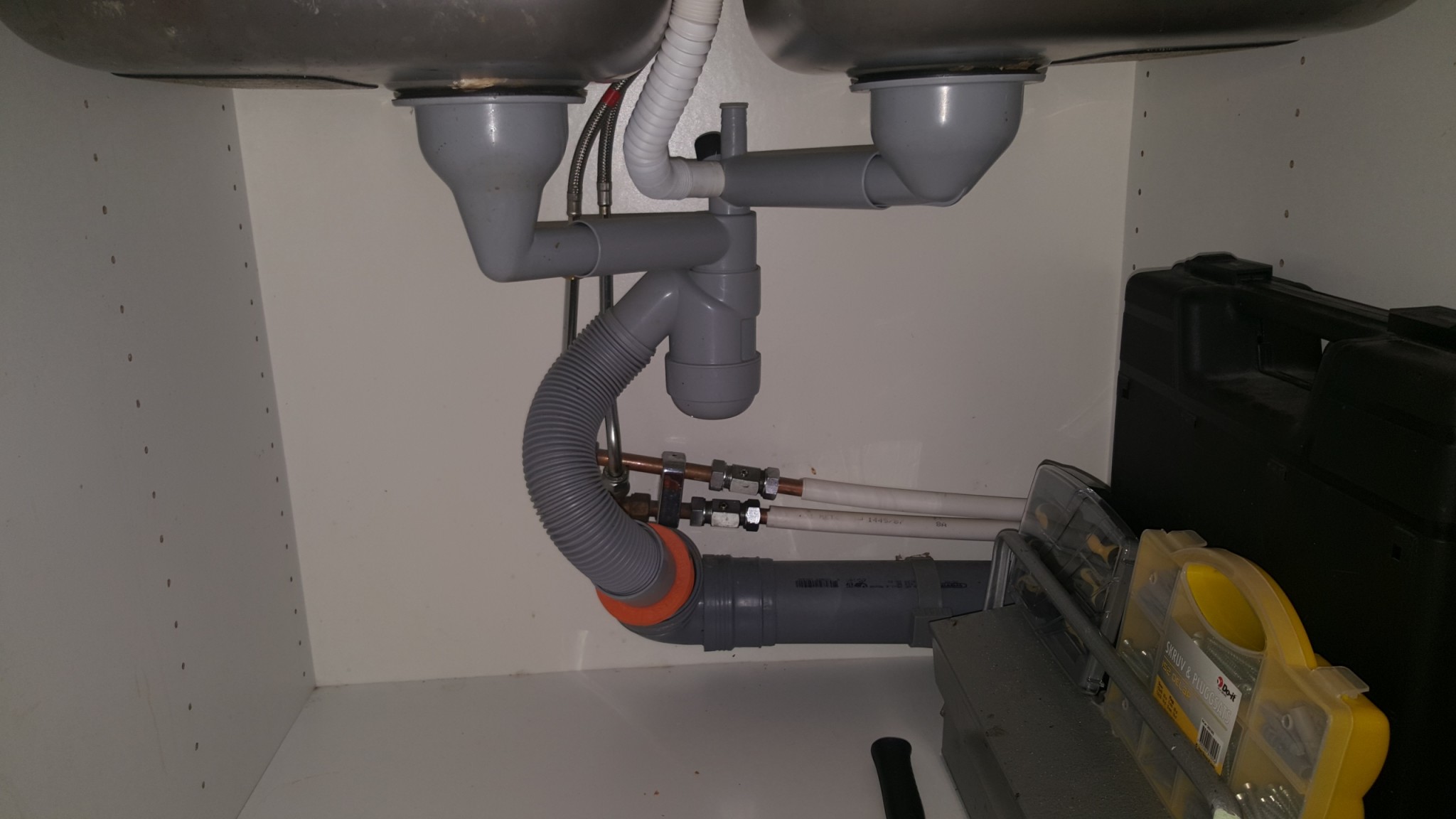

Jag skulle vilja förbereda mitt kök för installation av diskmaskin. Sett till bilderna nedan, är det något som är möjligt? Vilka verktyg och delar kommer jag behöva? Har ingen erfarenhet av sådana här installationer så förklara gärna som om jag vore 12 år!

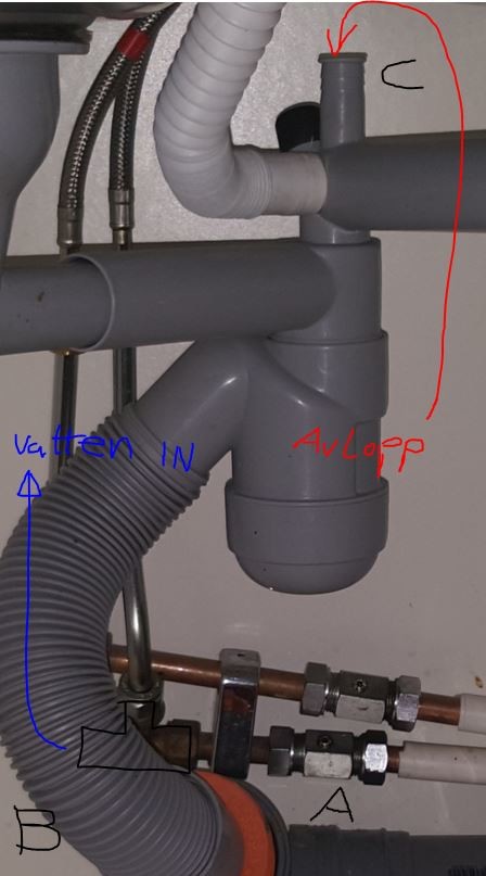

Först måste du stänga kulventil "A" (= vrid skruven 1/4 varv och kolla kallvatten i diskbänksblandaren).
Byt (om det behövs) Vinkel "B" mot T-koppling för vatten in till diskmaskinen.
Diskmaskinens avlopp ansluts till röret "C", efter att du skurit av locket på toppen.
Återstår El-uttag.
Återstår El-uttag.
Kan vara värt att poängtera att HasseTekniks lösning för att koppla vatten till diskmaskin ej är godkänd längre.
Ska det vara helt korrekt och försäkringsmässigt finns det bara en väg att gå. Köp en ny blandare med diskmaskinsavstängning eller montera en lös ventil med avstängningen ovan diskbänk.
Helt rätt krilleman_215 - jag glömde att sätta in avstängningsventilen efter T-kopplingen. Kan också tillägga att det alltid är bra att ha ett "vattensäkert " golv i underskåpet där kopplingarna finns och även ett underlägg under själva diskmaskinen.
