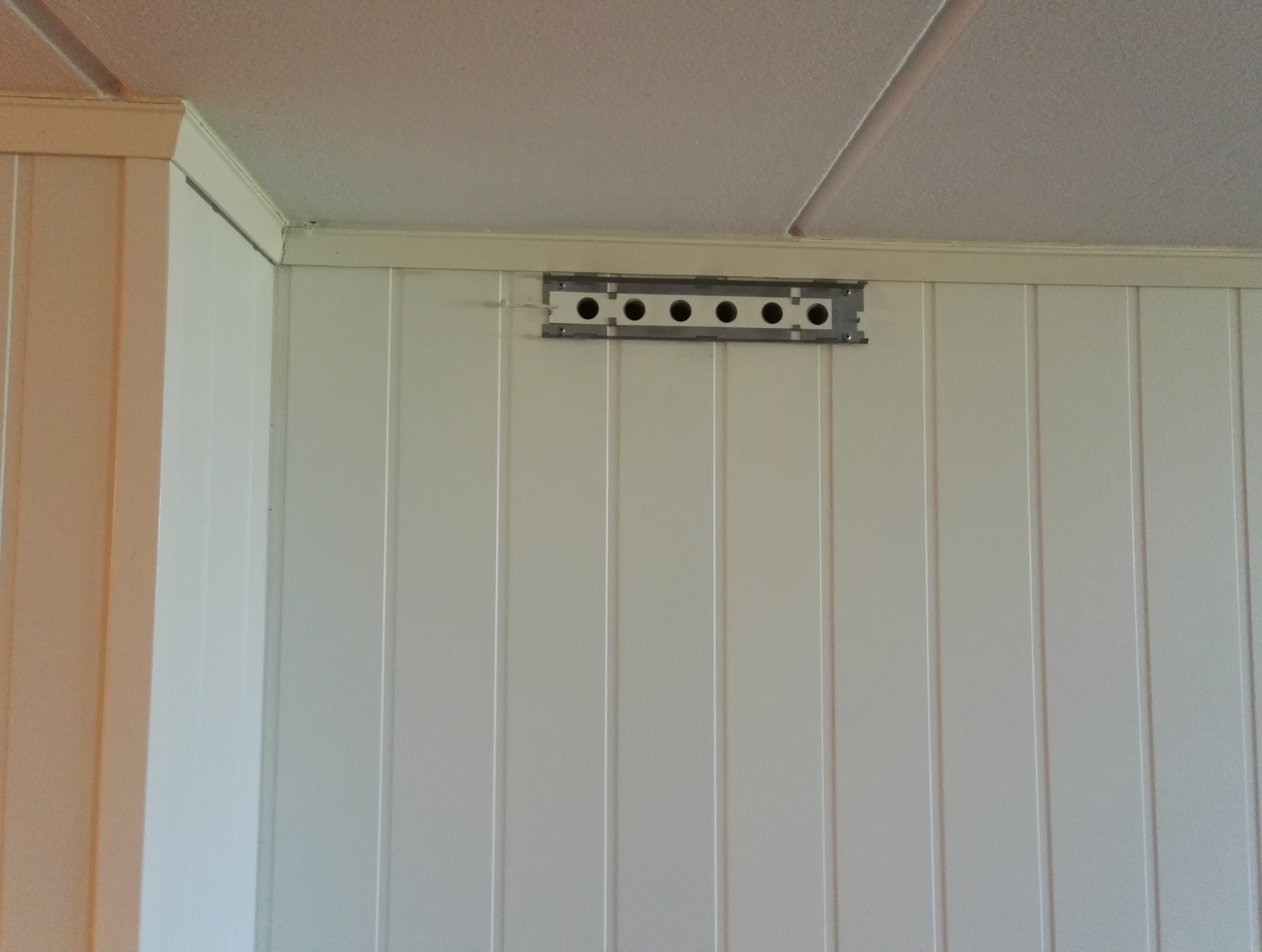

Jag har köpt ett 70talshus med källare där det delvis renoverats en del.
Det sitter idag friskluftsintag i nästan samtliga rum.
I alla våtutrymmen samt kök är det indragit frånluft som går upp på vinden till en frånluftsfläkt, sen rakt ut. Alla frånluftsrören på vinden är isolerade.
Det finns inga mätvärden och protokoll på ventilationen.
Givetvis är detta en mycket oekonomiskt lösning då ingen värme tas till vara. Det vore trevligt att kunna förbättra detta.
Jag ska även ha kontor i gillestugan i källaren som har en friskluftsventil, men jag är högst tveksam att den ventilationen räcker för arbete där nere. Jag skulle alltså lokalt vilja säkerställa bra ventilation där också.
Jag ska inte bo så länge i huset så jag vill inte göra en mycket stor investering i huset, den får jag aldrig igen. Utan jag letar tips på hur man kan föbättra ventilationen en del med enklare medel.

De flesta friskluftsventiler är sådana här. 5 stycken hål typ 30mm styck i diameter.
