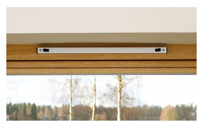

Hej på er!
Nybliven villaägare
har självklart många saker på att "göra listan" + helt färsk i villa världen.
Vi känt att det e betydligt sämre ventilation i det nya huset än i vår gamla lägenhet. Huset har självdrag ventilation, Bergvärme och braskamin.
110kvm med källare.
Min fråga är kan man sätta karmventiler i försterna i rummen (sovrum, vardagsrum, kök) med syftet att förbättra ventilationen å få in en fräschare luft hemma?
Sådana som dessa t.ex.:
https://www.byggmax.se/ventilation/ventiler/karmventil-komplettlack-20-200-habo-vit-p6417009
Är detta bra eller dåligt? Finns det några nackdelar förutm att jag kommer att borra hål i mina 1 år gamla fönster?
Vi har 1 badrum å 1 toalett på övervåningen, dessa har ventilationslucka som går uppåt + köksfläkt och braskamin
badrummet har en sensorstyrd fläkt men i toaletten finns det bara en lucka med typ "klaffventil"
I källaren finns det minst 1 ventilationslucka i varjerum (vägg). Vi är oftast uppe å iome att vi har små barn så har vi alltid stängt dörren som går till källaren. Påverkar detta självdragsventilationen på något sätt?
Välkomnar all tips å råd!

Om ni har trähus kan ni borra 125mm eller 100mm hål i väggen bredvid fönster så slipper ni förstöra karmarna. Varje sovrum och v-rum ska ha en väggventil och helst ska alla badrum/wc/tvättstuga ha fläktar som alltid går kontinuerligt. Om ni har budget kan ni läsa på om tex FTX-system, det bästa som finns i ventilationsväg.
I köket ska det inte vara någon tilluft utan bara frånluft.
Eftersom ni har bergvärme så har ni egentligen ingen ventilation alls längre, självdrag fungerar nästan bara när man har en murstock som alltid hålls varm.
Tilluft sovrum, vardagsrum, gillestuga.
Frånluft badrum, kök, toa, tvättstuga, klädkammare, förråd etc.
Sätt in någon typ av små fläktar typ pax-fläkt på toa, tvättstuga etc, som går kontinuerligt.
Längre fram så kanske satsa på FT(X).

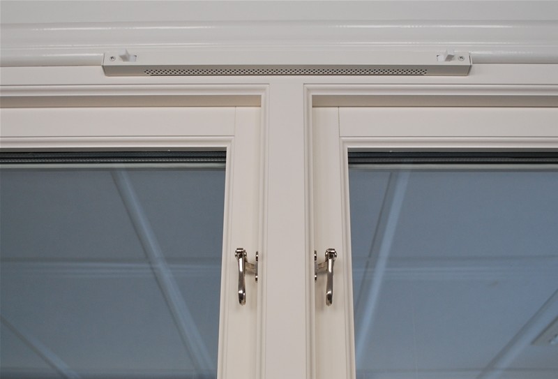

Eftersom du funderar på fönsterventiler så har denna firma lite alternativ. De gör även mindre åverkan på fönstren. Vissa av dem släpper även in lite mer luft än andra ventiler. Vilket gör att inte alla fönster behöver ventiler i större rum. Du kan även påverka det beroende på storlek på borrhål.
https://www.leifarvidsson.se/
Jag har liknande hus (satt in bervärme, bytt till nya, täta fönster), en bekant som jobbar med ventilation rekomenderade att sätt in ventialtion i alla rum, 'ett fönster per rum, (borra hål med en mall längst upp i fönsterkarmen och sätta dit, typ ett spjäll).Saabgubben skrev:

Se bilder.
Blev bra för vårat hus (och inte sätta igen skorstenröret från gamla pannan i källaren).
