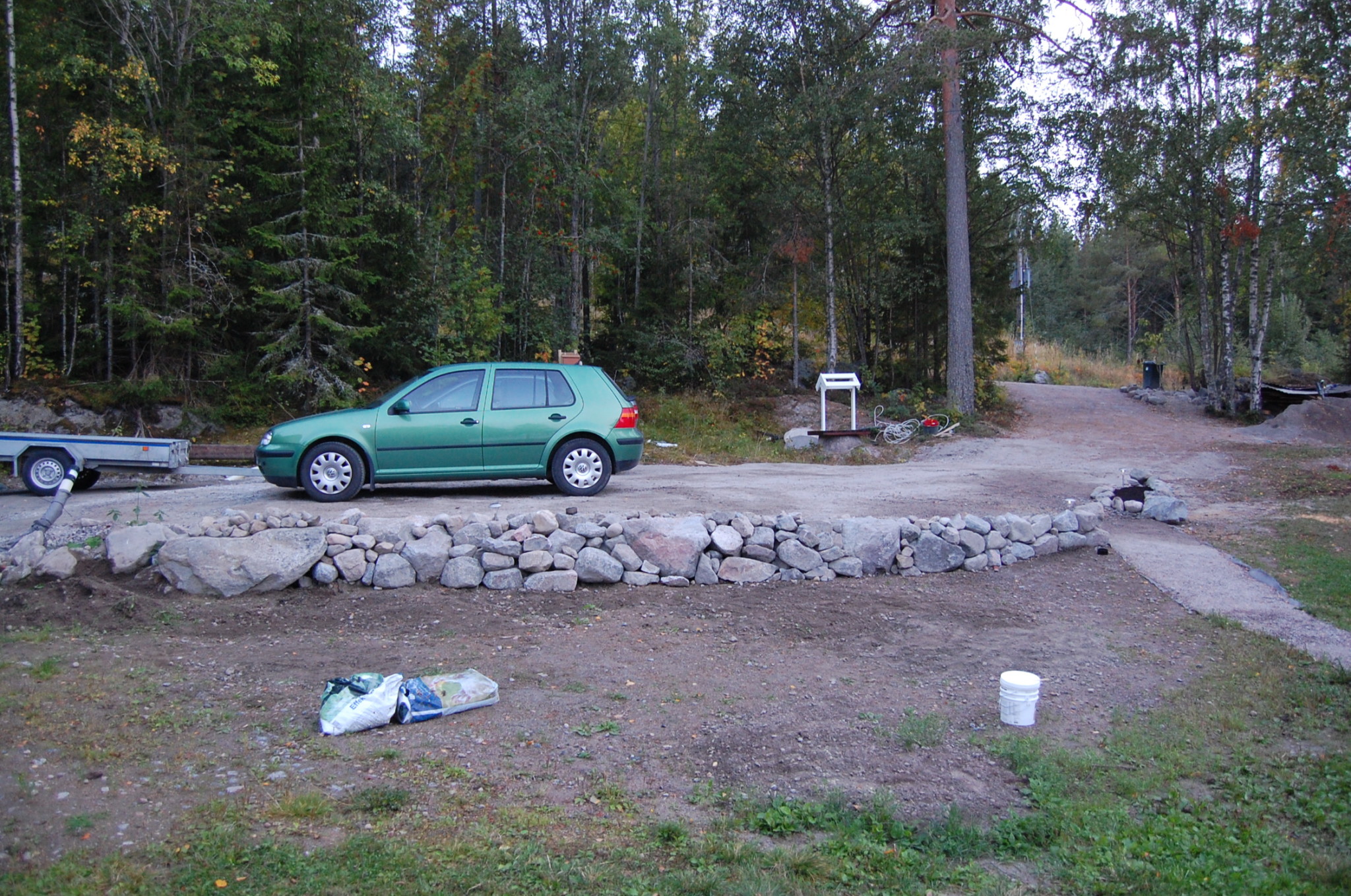

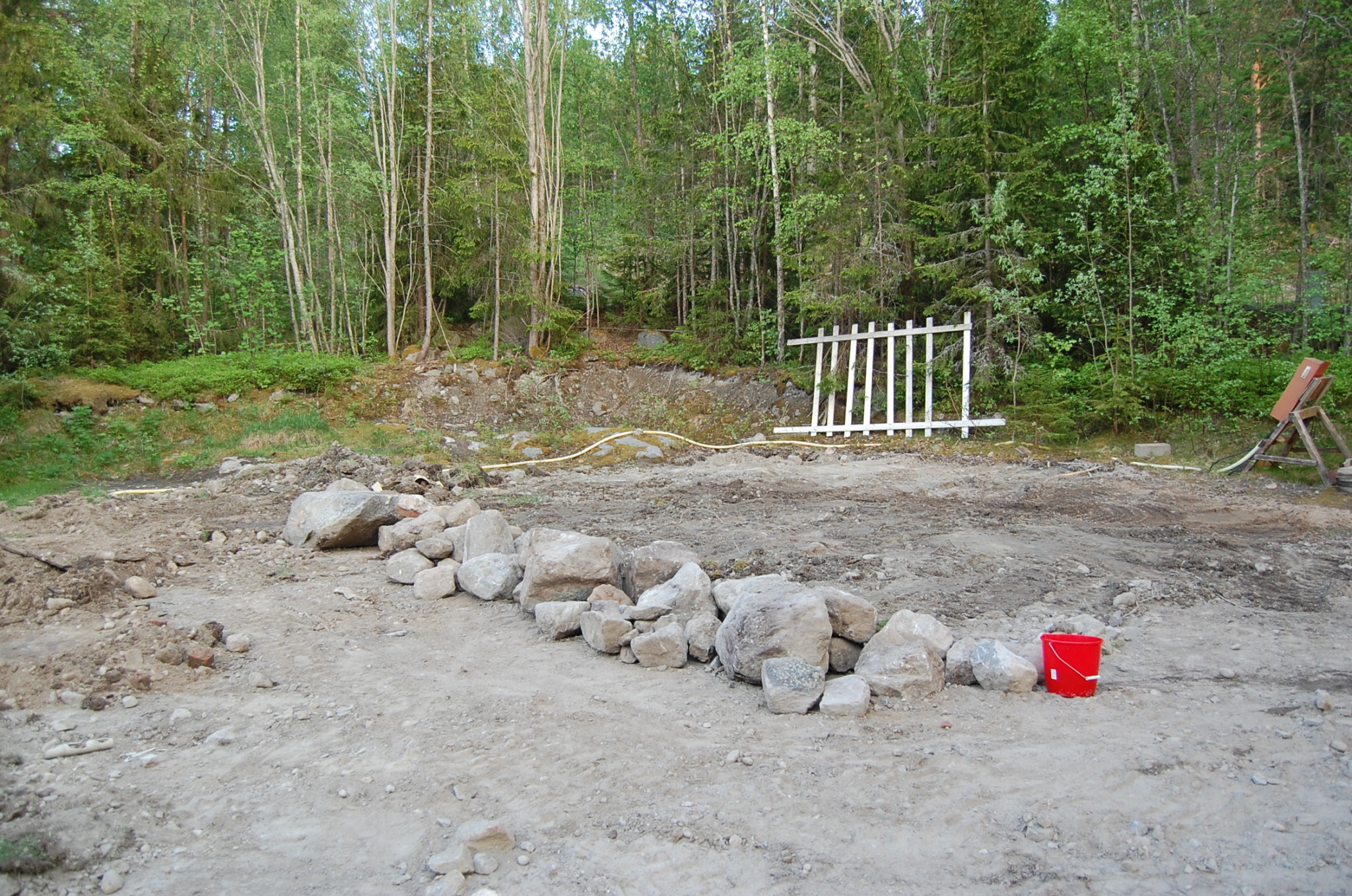

Nu har jag äntligen ( om man nu kan säga äntligen ) börjat med infarten och underlaget till garaget!
Lånade hem en liten grävare i torsdags för att ta bort stenar och jämna av marken där jag vill ha garaget.
Nu är det så att marken lutar en del så jag flyttade stenar som en stödmur att fylla massorna emot, får se om det går att göra en fin mur av det efteråt.
Marken är väldigt hård, gammal sjöbotten som verkar vara grus, lera och ännu hårdare lera. Ser ut som sten när man grävt upp det men faller sönder om man slår på det. Stötte även på berg så de blir endel att fylla upp.
Bifogar en bild på hur det ser ut nu!
Till veckan ska jag mäta hur mkt jag behöver fylla upp och beställa material.

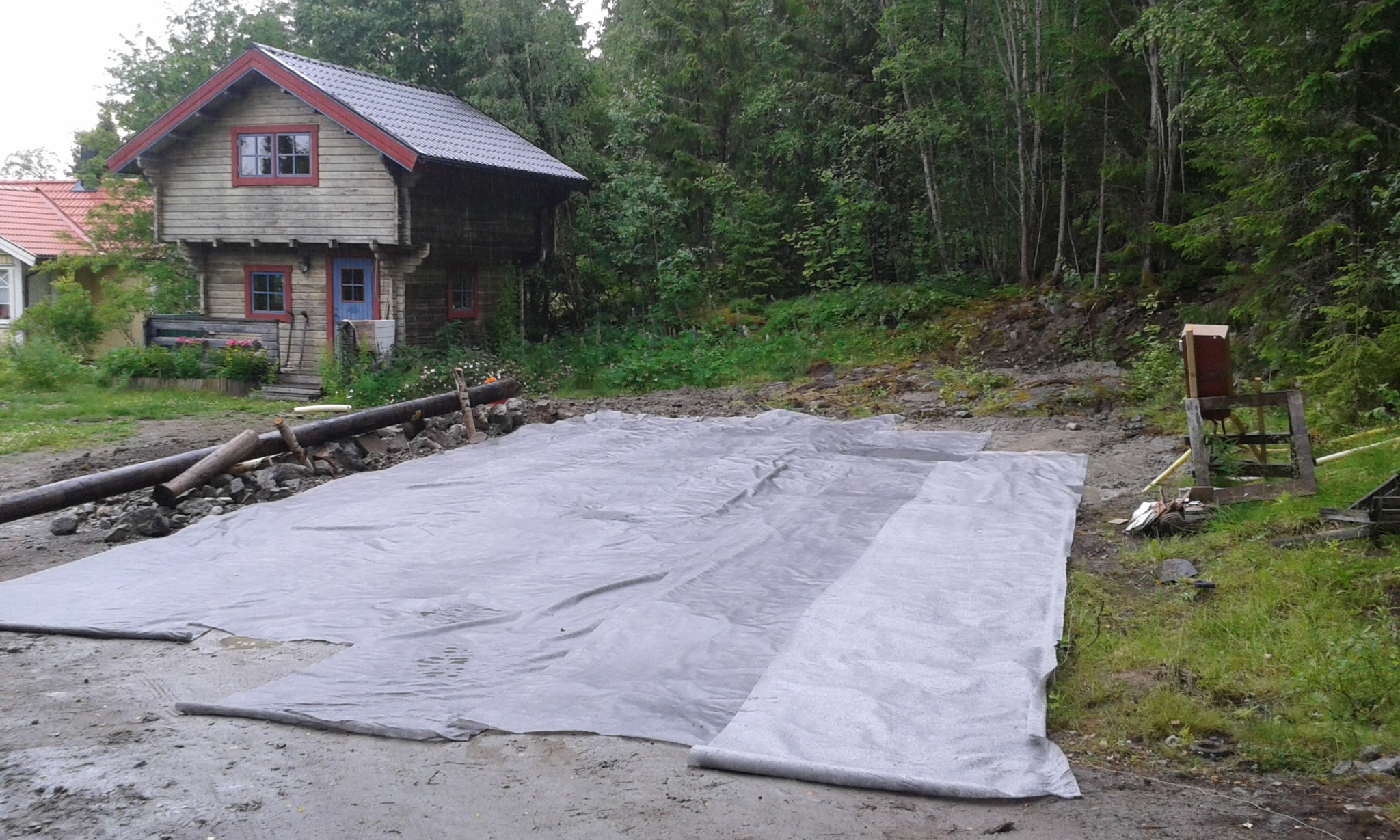

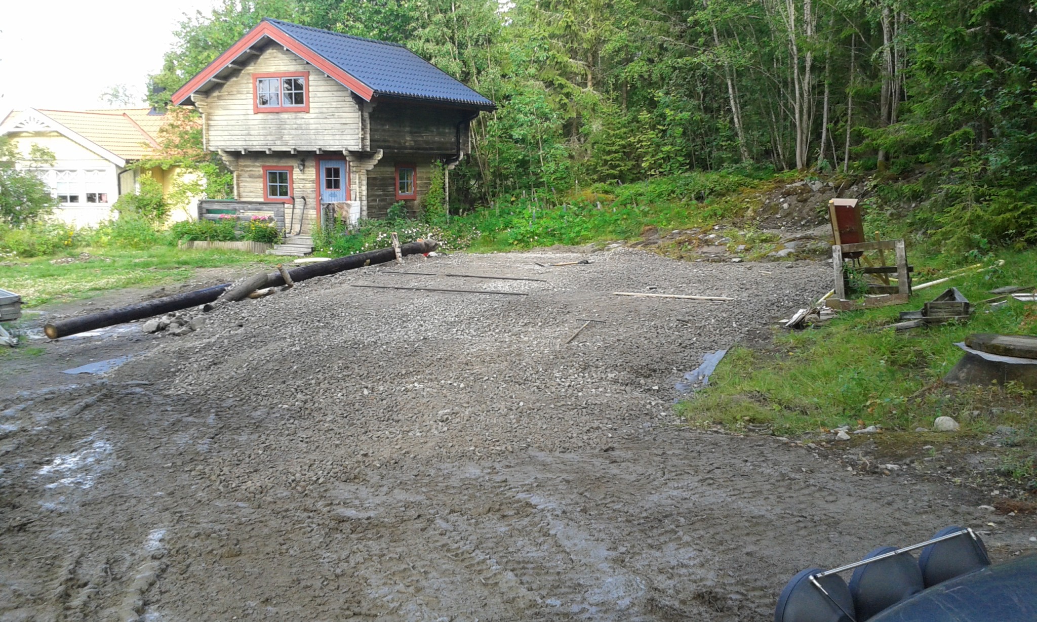

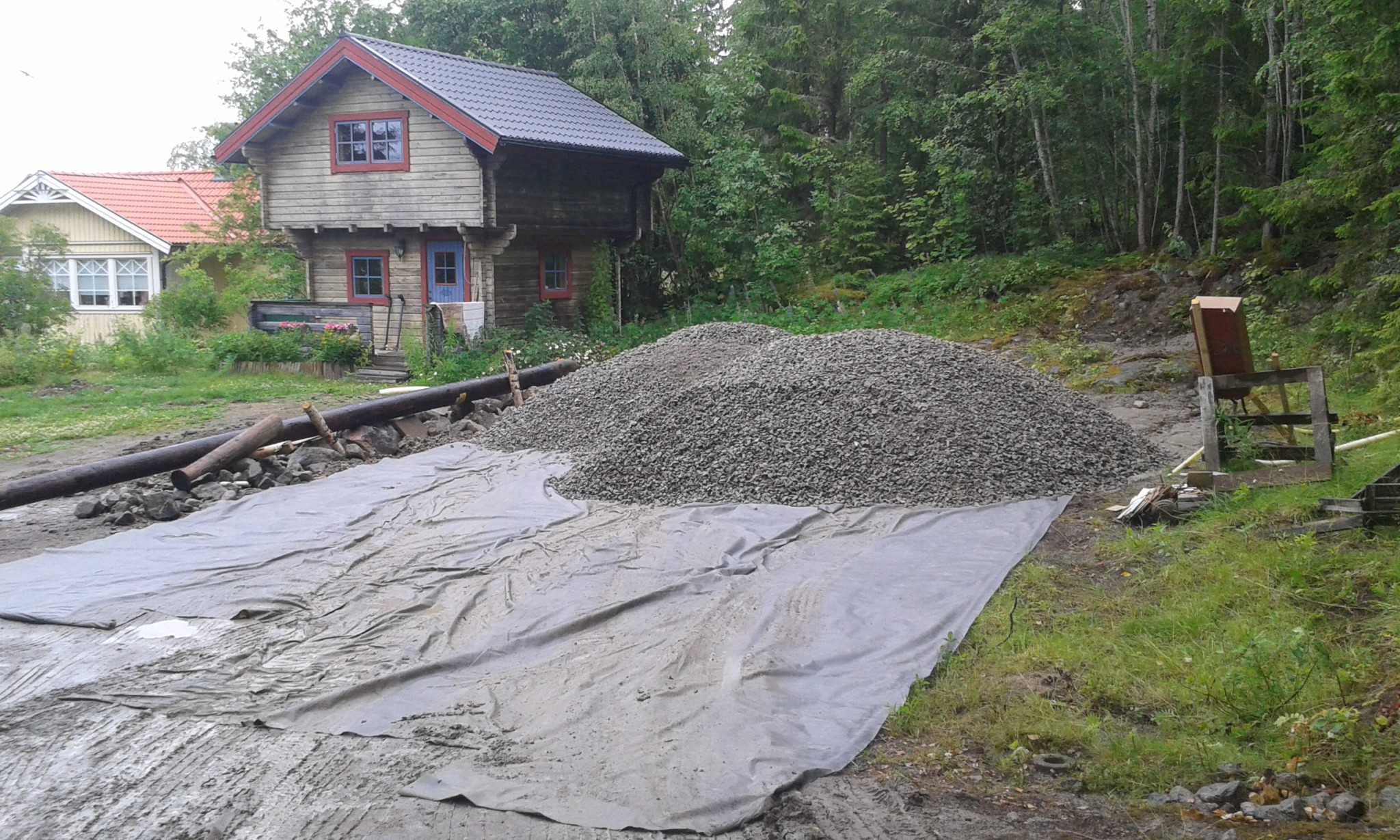

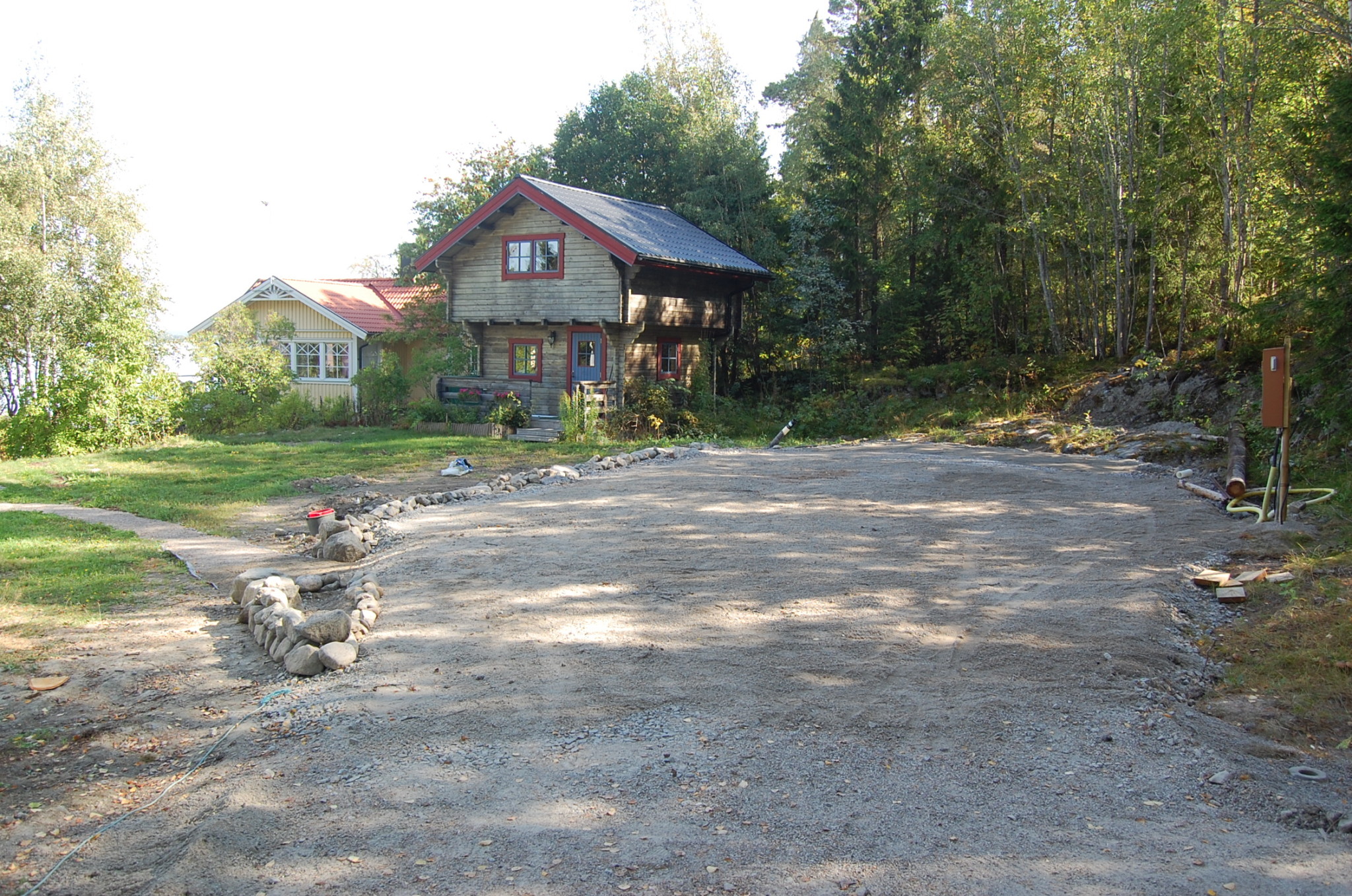

Här var det längesedan jag uppdaterade!
Nu är det färdigt! Gick 45 ton bärlager 0/32 och på toppen av det valde jag stenmjöl 0/8 som blir hårt. Hade lagt det på min lilla väg ner till tomten så det blev enhetligt att fortsätta
En fråga, jag schaktade bort det översta lagret och har fyllt upp med ca 2-3 dm i snitt då jag inte avjämnade så noga. På två punkter stötte jag på berg och fyllde upp typ jäms med det, så marknivån är alltså i höjd med toppen på berget.
Det jag undrar är, kan jag gjuta ovan på detta?
Lite bilder!
Lite bilder!
