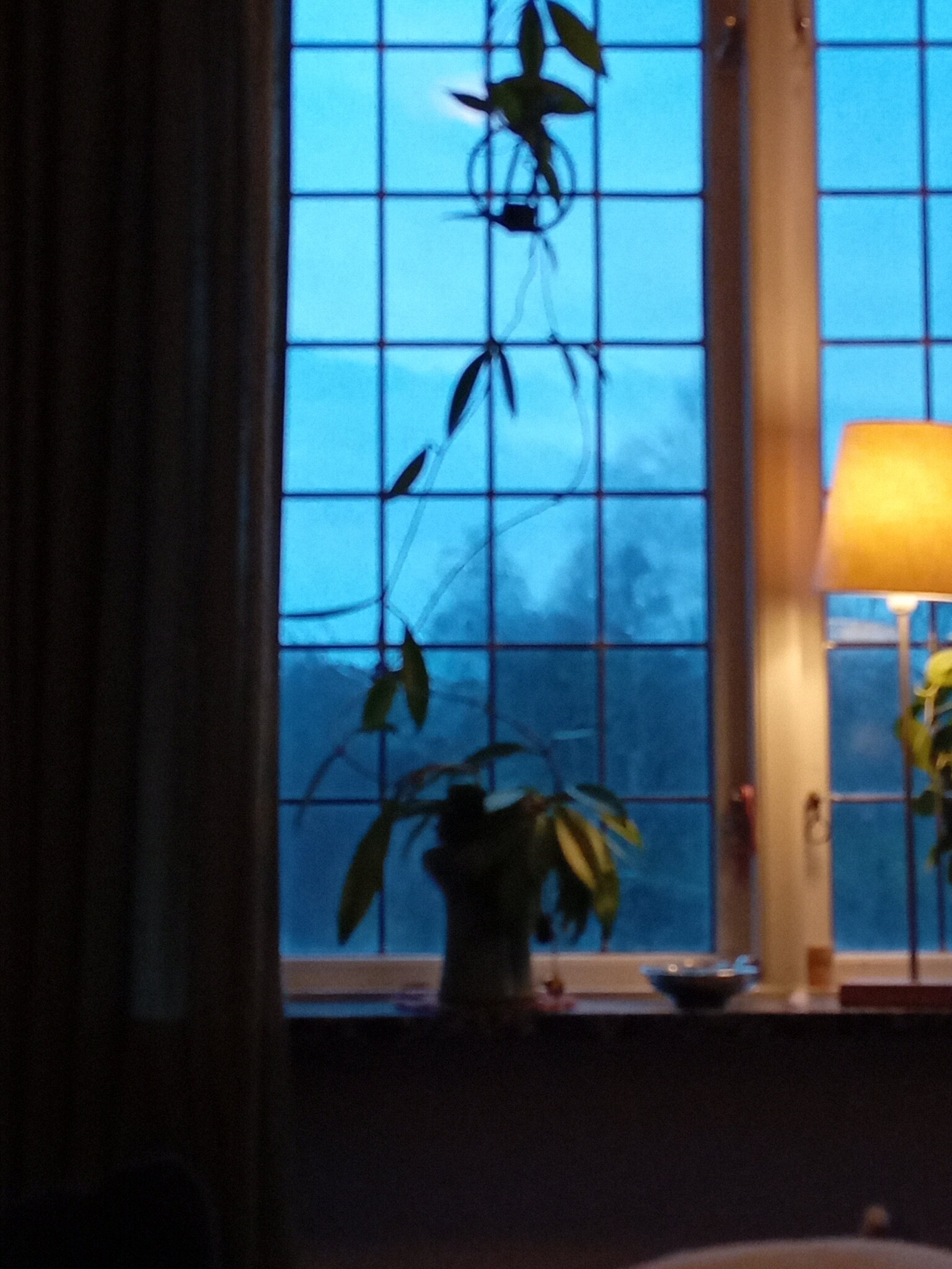

Har fina gamla fönster i sovrummet, dock inte så energieffektiva, några tips på hur man löser detta. Gamla spröjsade fönster i sovrum med en krukväxt och en tänd lampa på fönsterbrädan.
Byt inner glaset till energiglas det ger en hyfsad förbättring utan stor kostnad.
Är ju blyinfattade glas så blir nog svårt, kanske finns någon film man kan lägga över nu när jag tänker efter?
Innerfönster som tätar med gummitätningar mot en påspikad list inne i karmen i nivå med mittposten. Brukar fungera bra och är inte speciellt dyrt.
skogaliten och 1 till
Om yttre rutan är av vanligt glas så går det att byta den mot energiglas, var lite svårt att se på bilden.
Det kan gå att fräsa falsen som ytterrutan ligger i djupare och sätta i en tvåglas kasettt med argon fyllning den går att beställa endast 16mm tjock det gör även skillnad på ljudet utifrån om det stör.
