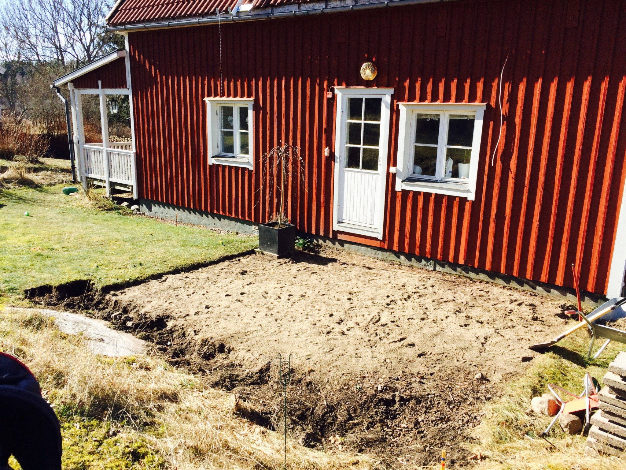

Inför mitt altanbygge skall jag göra lite förberedelser som jag behöver få lite svar på.
1. Markduk, fiberduk eller markväv? Ska inte gräva bort en massa gräs, då halva altanbygget redan är förberett med sand.
2. Singel eller makadam över duken? Storlek på sort? Kommer bygga på plattor (ev Leca) och vill att plattorna ska vara stabila. Om jag bara lägger ut duken och sen lite grus på så borde väl plattorna ligga på plats? Lite extra grus under plattorna är tanken.

Fungerar bra som du tänkt, går att krångla till det men fungerar utmärkt med markduk, lägg på singel/flis för att jämna av, (makadam tyngre att jobba med) på med plattor/leca och altan. Kan röra sig lite med tjälen, men troligtvis inte synbart (beroende på markförhållanden). Men ska du garderar dig för det så räcker inte bara 70 cm plintar. Gräs kan växa med tiden om inte markduken läggs.
