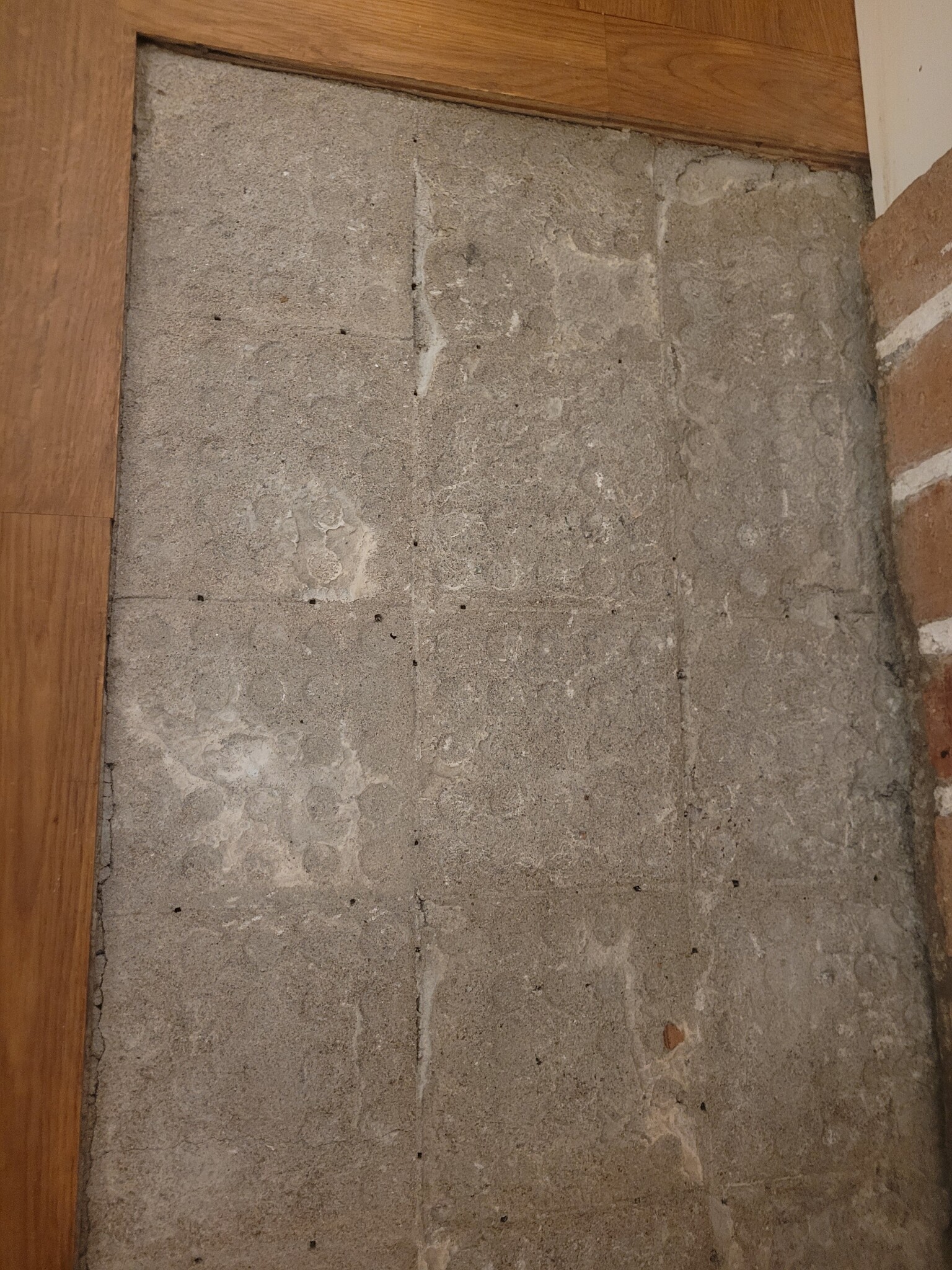

Jag ska lägga klinker framför öppna spisen. Där låg tidigare plattor, som med tidens rätt hade börjat släppa och spricka. Plattorna kunde knackas loss rätt lätt och underlaget är nu som bilden. Helst önskar jag slippa slipa detta utan bara köra på med fästmassa och nya plattor. Kommer den genvägen att bära sig? Om inte, hur slipar jag ytan lagom jämn? Vad ät liksom good enough?

Lägga samma tjocklek på klinker som det var tidigare är nog bäst. Nu finns en bra grund för ny klinker. Bara mäya och se hur det kan bli med ny klinker, går att spackla upp några millimeter om det behövs och lägga olika tjockt med fix, se till att strycka hela plattan under med fix, så det blir full fix under.
