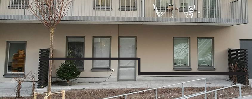

Jag har precis fått OK av min bostadsrättsförening att bygga ett insynsskydd på vår uteplats.:thumbup:
Inga konstigheter i detta men ett problem som dykt upp är hur vi ska förankra själva insynsskyddet.
Min plan var från början att använda jordankare och i andra hand betongplintar, men efter att styrelsen konsulterat vår byggherre så visade det sig att de ligger ett tätsikt till garaget relativt grunt under vår uteplats och därför får vi inte använda någon av metoderna.

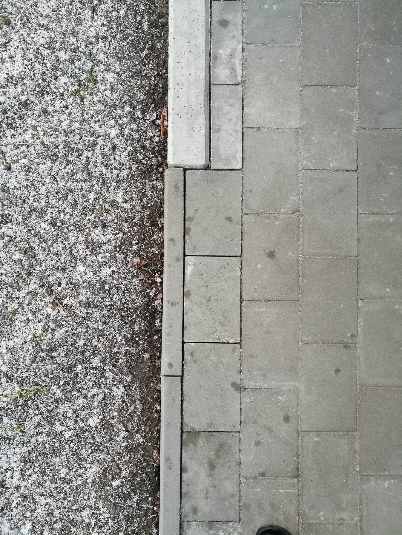

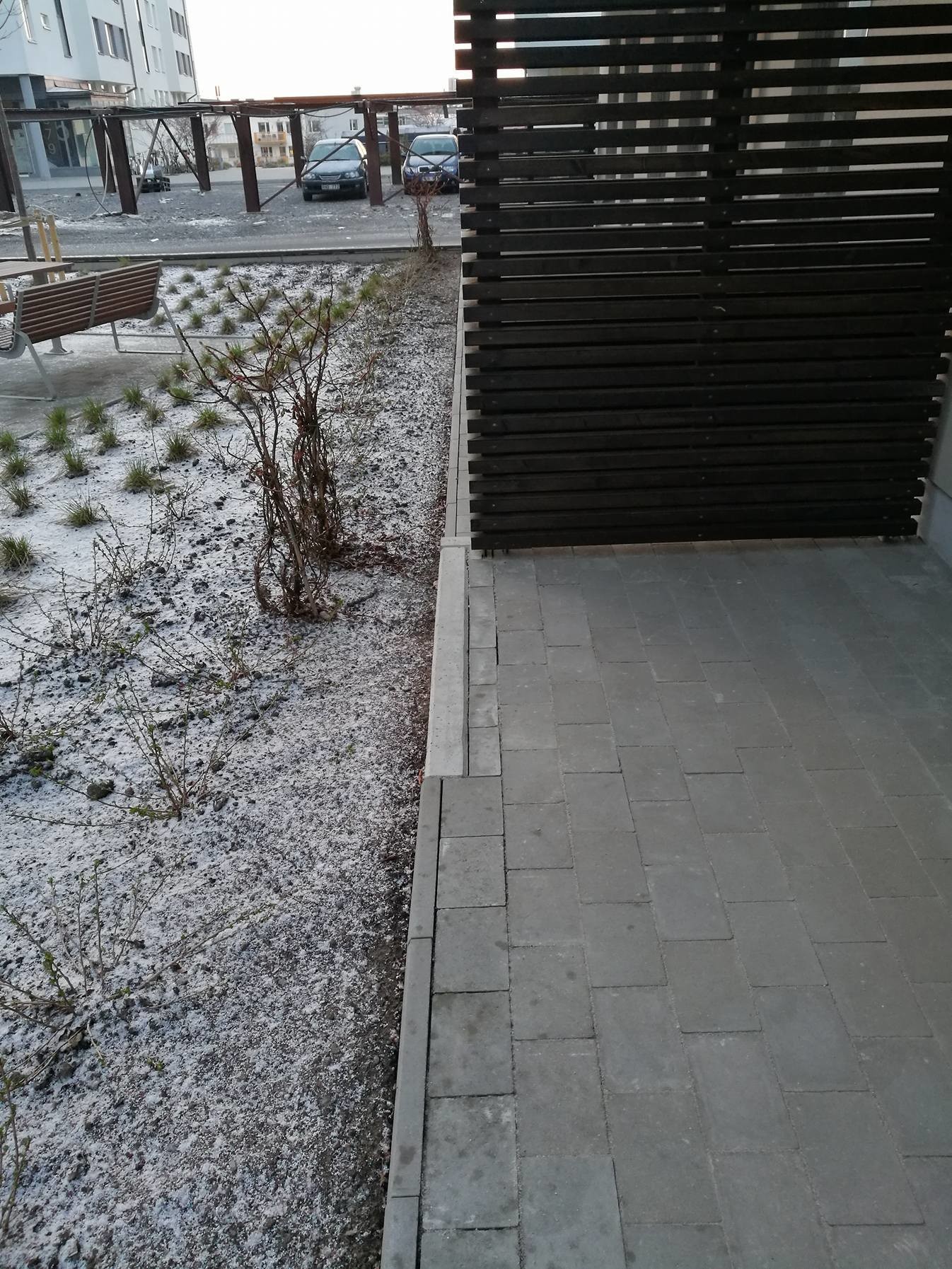

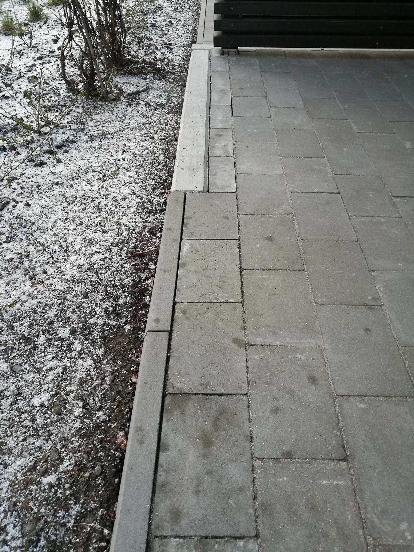

Därför vänder jag mig nu till er i forumet här och undrar om ni har några bra förslag på hur jag ska förankra mitt insynsskydd. Jag har redan som ni ser på bilderna en skiljevägg till grannen som står stabilt, jag får inte heller ta bort stenar eller borra i befintlig stenläggning.
Jag har övervägt en lösning där jag bockar ett en järnplatta som ett U och svetsar fast en stolpfot ovanpå som jag sedan kilar fast över kantstenen och sedan hoppas att de räcker med att fästa den i skiljeväggen?
Jag är öppen för alla förslag! Tack på förhand.

Är det inte enklare att bara fästa in ett eller flera vinkeljärn i betongplattorna med hjälp av slagborr + plugg och skruv? Det måste rör sig om mycket små sidokrafter.
