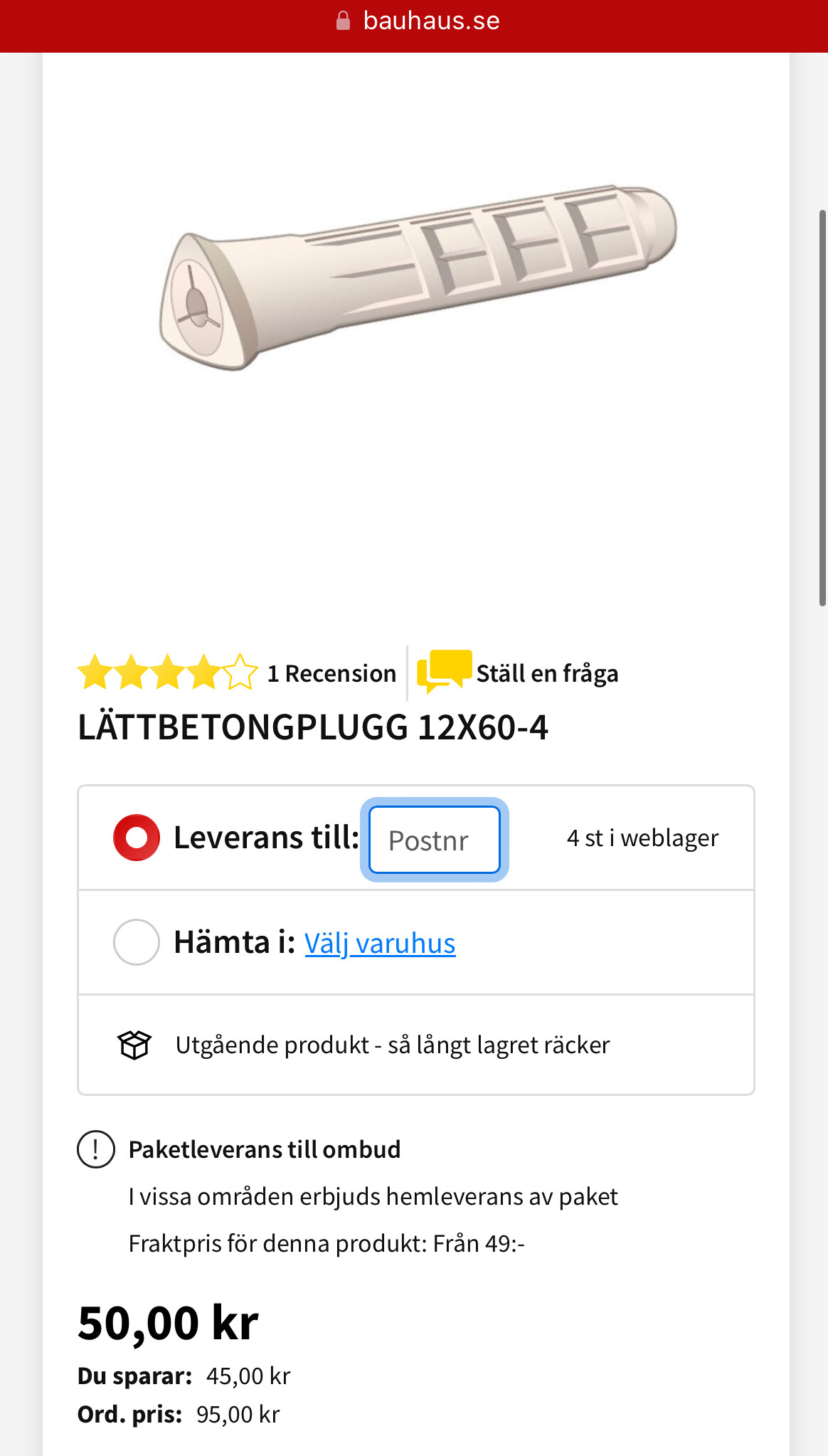

Dom gångerna vi har monterat i lättbetong så har jag använt dessa plus som är trekantiga och nyper som bara den..
Sedan finns det runda plugg men dom sitter inte alls lika bra enligt våra erfarenheter..
  • Bild av en trekantig lättbetongplugg 12x60 mm med strukturerad yta, listad på Bauhaus.se. Produkten är för montering i lättbetong.
zniff
Hmm, det kan vara något, (om jag vill köra på samma sätt som första karmen, dvs borra o plugga först)

Det finns en mängd olika fabrikat så du kan köpa dom hos närmsta bygghandel.

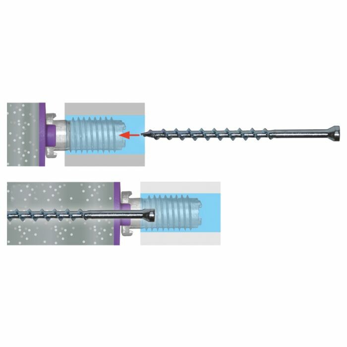

För vi använder dom skruvarna som du nämner när man reglar emot lättbetong mm.
Men dom är rätt grova..

Illustration av en skruv och en infästning från Adjufix som monteras i en vägg.
Adjufix har lösningar för det mesta
