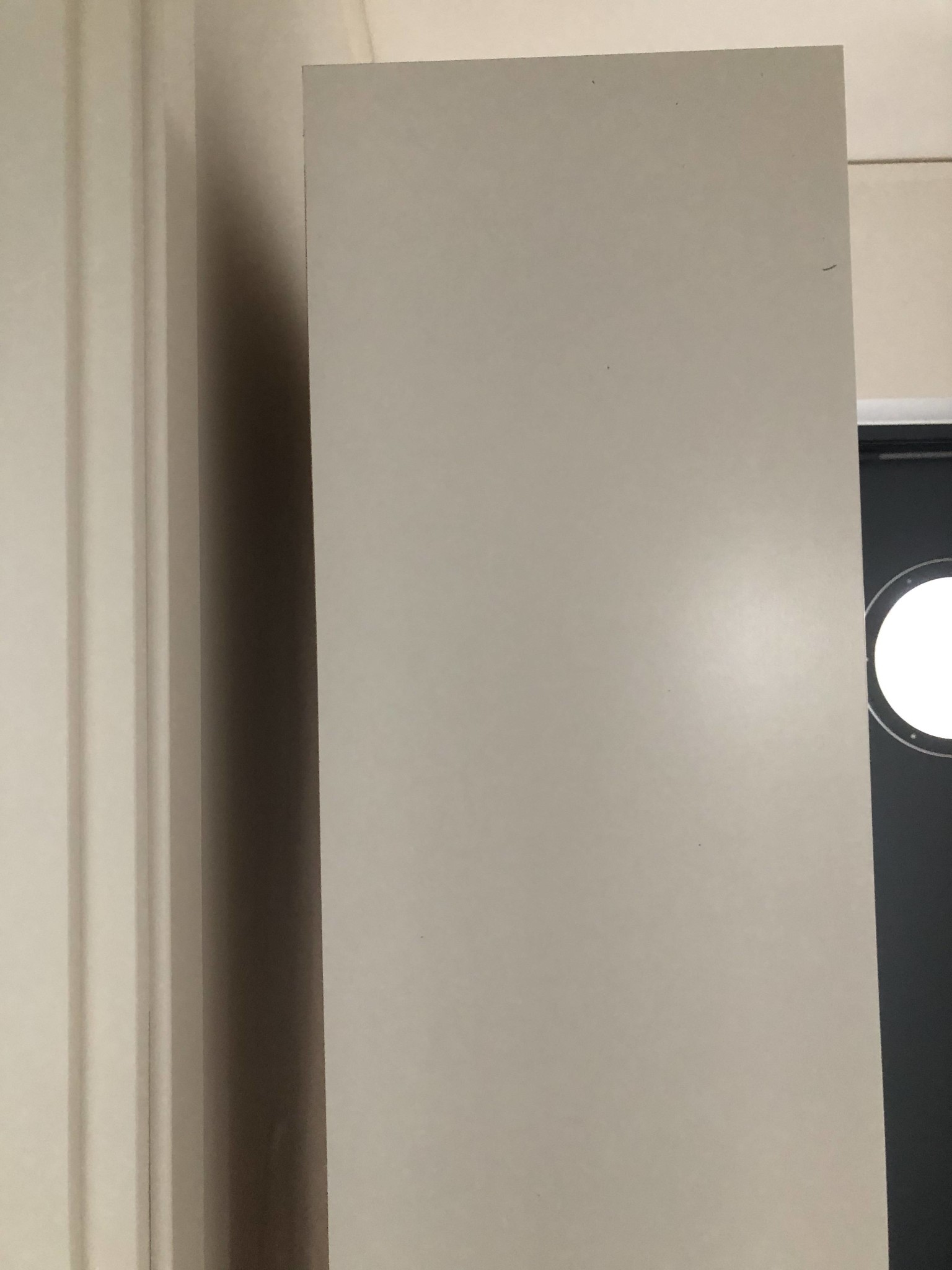

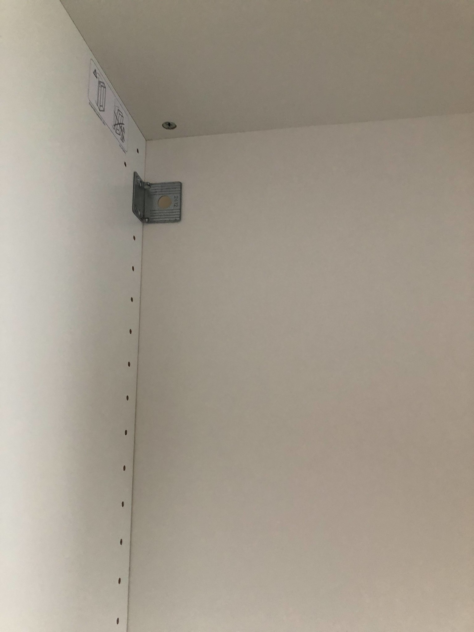

Vi har en garderob som kommer stå framför ett element, ca 10 cm från väggen. Har ni något supertips hur jag kan förankra denna garderob i väggen?

Svårt att få det snyggt. Kan ni förankra den i golvet i stället?
Vitmålad 45x95mm träregel liggande mellan garderob och vägg högst upp? Alternativt en stående ända nerifrån golvet?

Ett vinkeljärn på ovansidan kanske som en snabb lösning?
Är bakre väggen "kloss inpå" (utan glapp) mot väggen bredvid ytterdörren?
Förandra den där i så fall.
Annars en utskjutande vitmålad bräda skruvad i bakkant "taket" på garderoben med en möbelvinkel som skruvas fast i väggen till vänster om garderoben

Tyvärr inte. Om det är snyggt eller ej kvittar, vi kommer sätta en list vid sidan som täcker. Viktigast är att sonen ej får garderoben över sig.
Vi hade också en regel i tankarna från garderob till vägg högst upp. Hur fäster man den bäst?
Mycket möjligt. Hur fäster jag det mellan vägg och garderob?

Nej där är inget som garderoben lutar mot alls. Vi vill gärna undvika garderoben nära fönstret för att iallafall få lite ljusinsläpp.
Förklara gärna mer hur du tänker med brädan

Du måste försöka hitta något vinkeljärn som är nog långt. men inte ens då tror jag att garderoben kommer att bli bra då Ikeas garderob liksom många andra behöver fästas stabilt mot väggen för att inte bli rangliga.

Om vi köper tillräckligt långa skruvar. Pluggar i väggen, skruv i där och brickor på insidan av garderoben som håller fast skruv - kan det vara ett alternativ?
