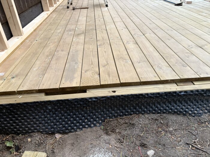

Håller på att bygga ett kallförråd. Hade tänkt dörr på var sida om förrådet.

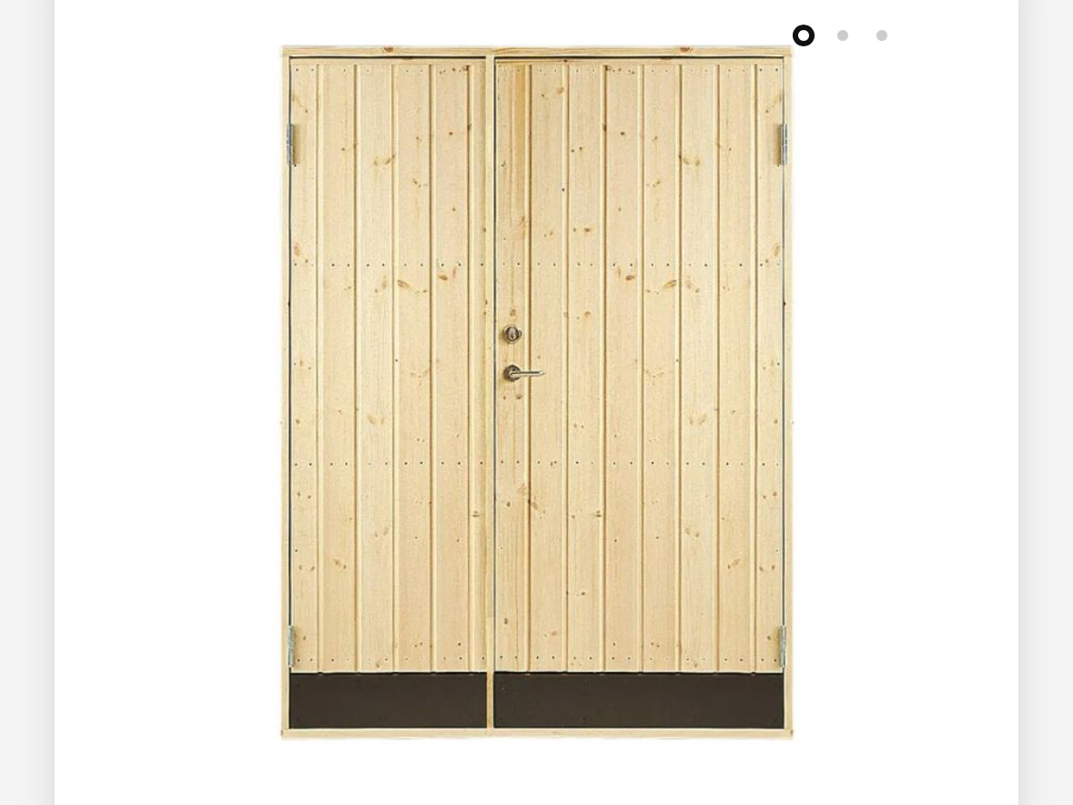

Jag tänkte köpa en färdig förrådsdörr med karm och tröskel.
Tvådelad träförådsdörr med karm och tröskel, med ett dörrhandtag i mitten.

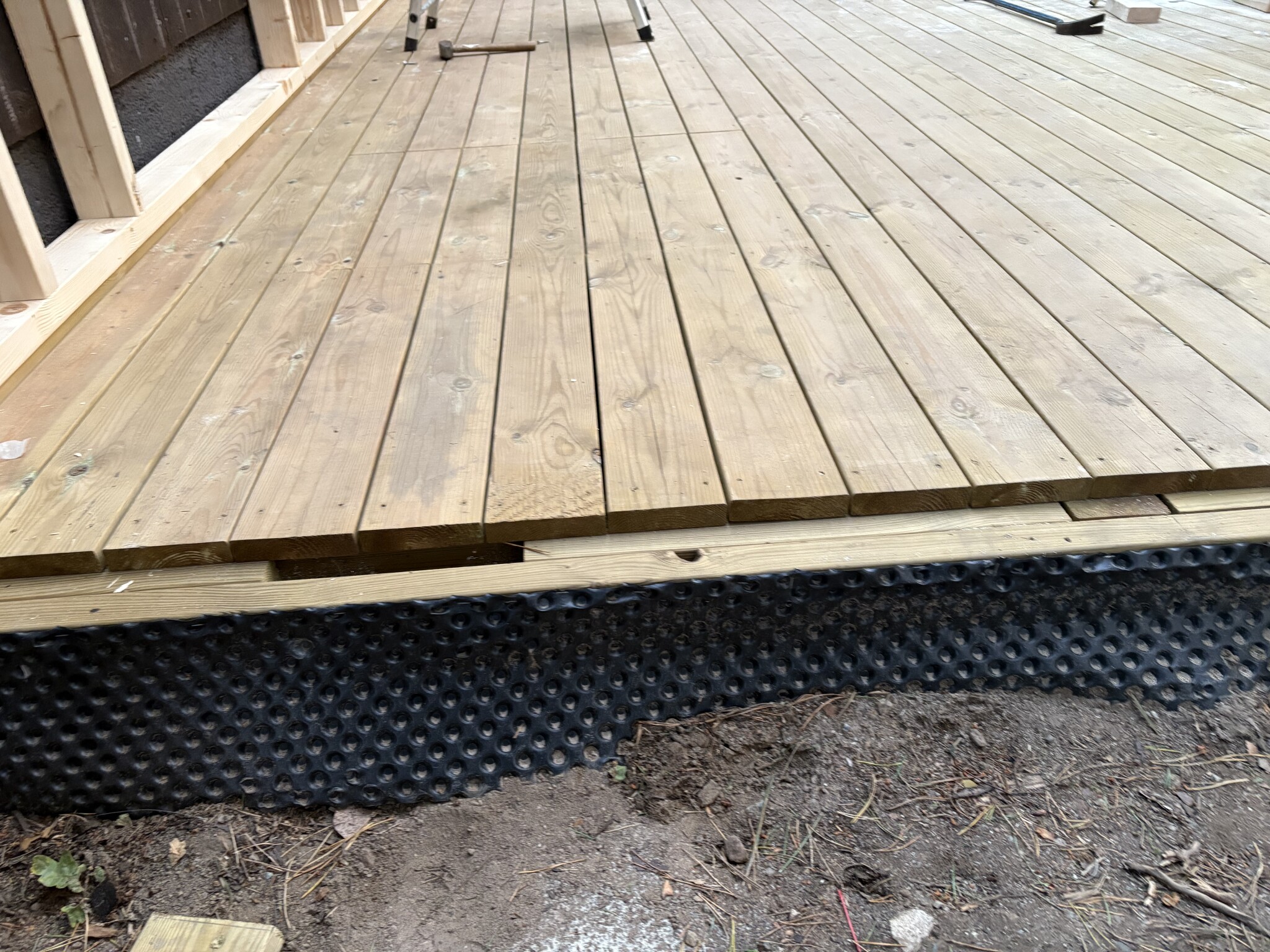

Ska jag ställa förådsdörren på ”syllen” eller ska jag ställa dörren på golvåsen?
Golvåsen:
Trädäck vid kallförråd under uppbyggnad med tydlig golvås och fundament av syll i trä, skyddad av svart dräneringsplast mot marken.

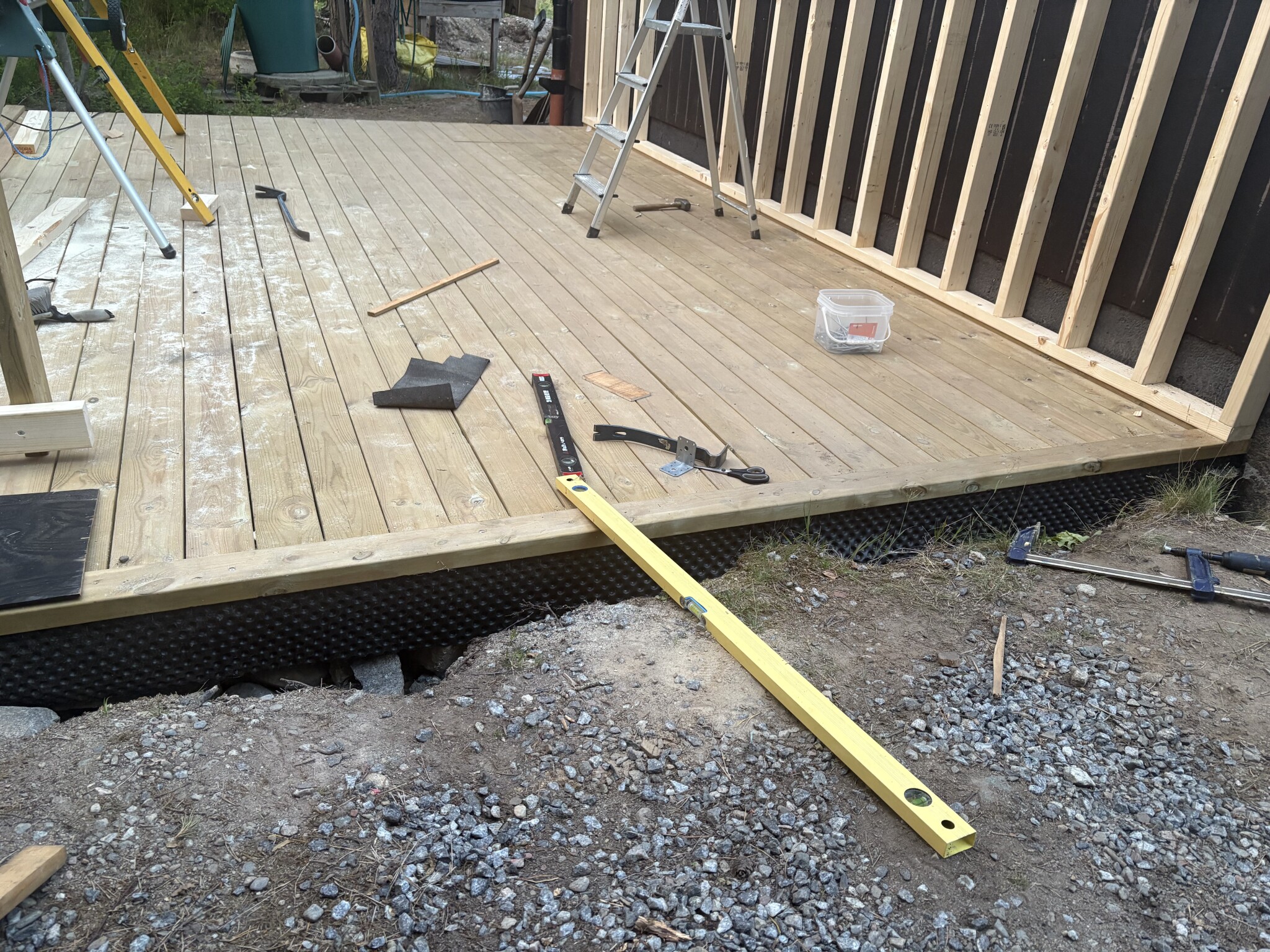

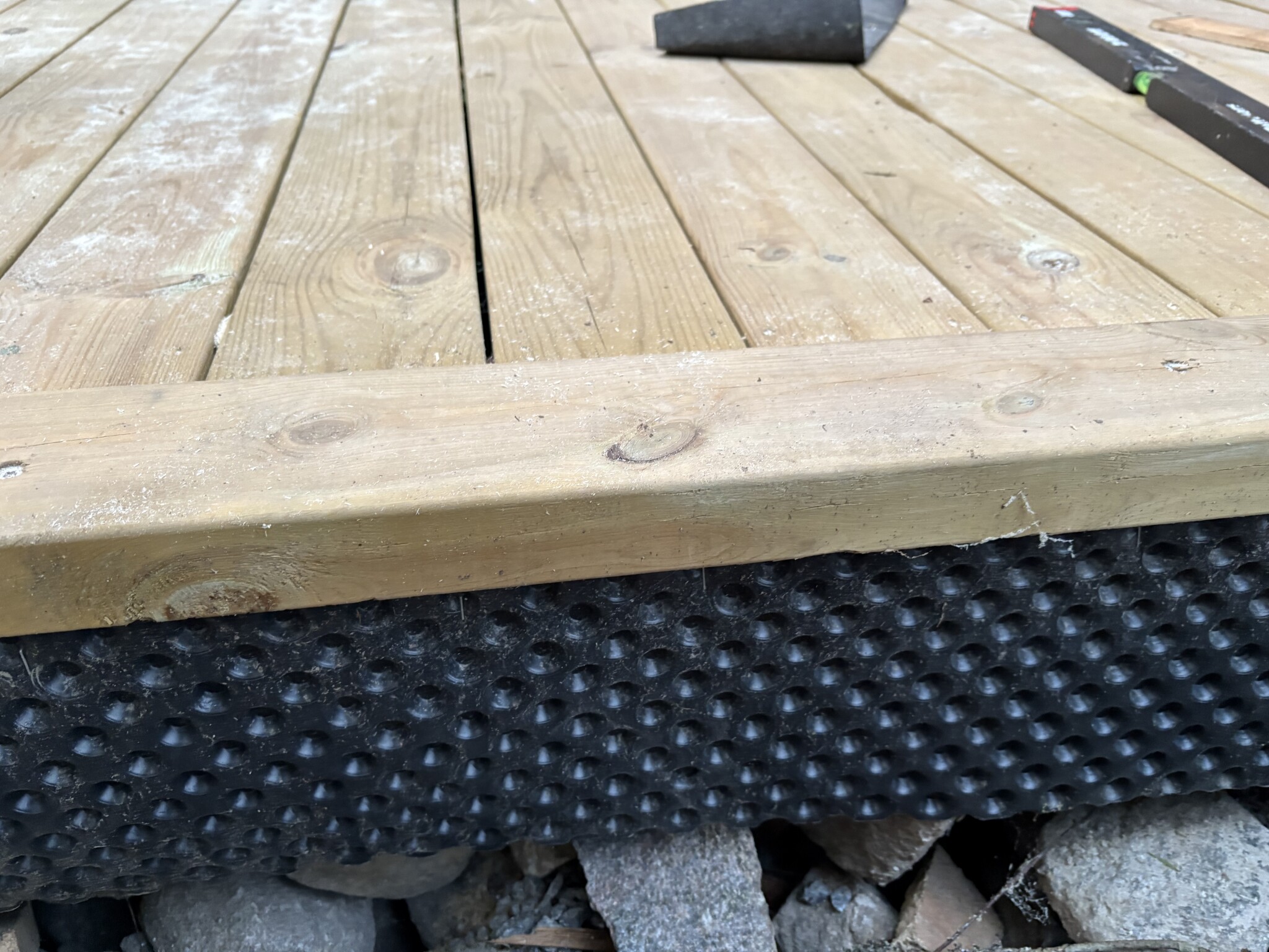

Syllen:
Bygger golv för kallförråd med träplankor, synlig syll och tätskikt. Stenfyllning under konstruktionen. Träverktyg i bakgrunden.
Träplattform med verktyg och byggmaterial på en byggplats för kallförråd, inkluderar vattenpass och stege.
Jag ställer på syll och sätter även väggreglar på syll.
