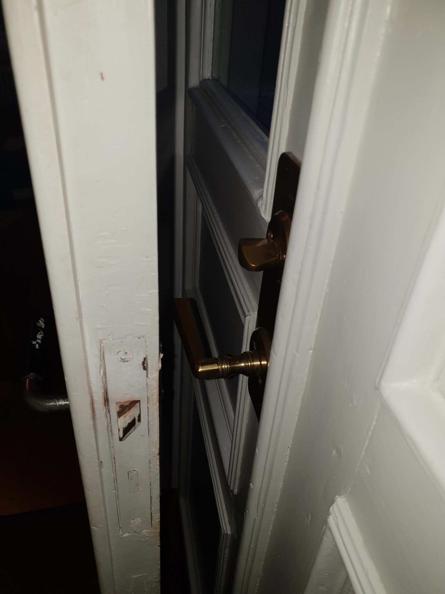

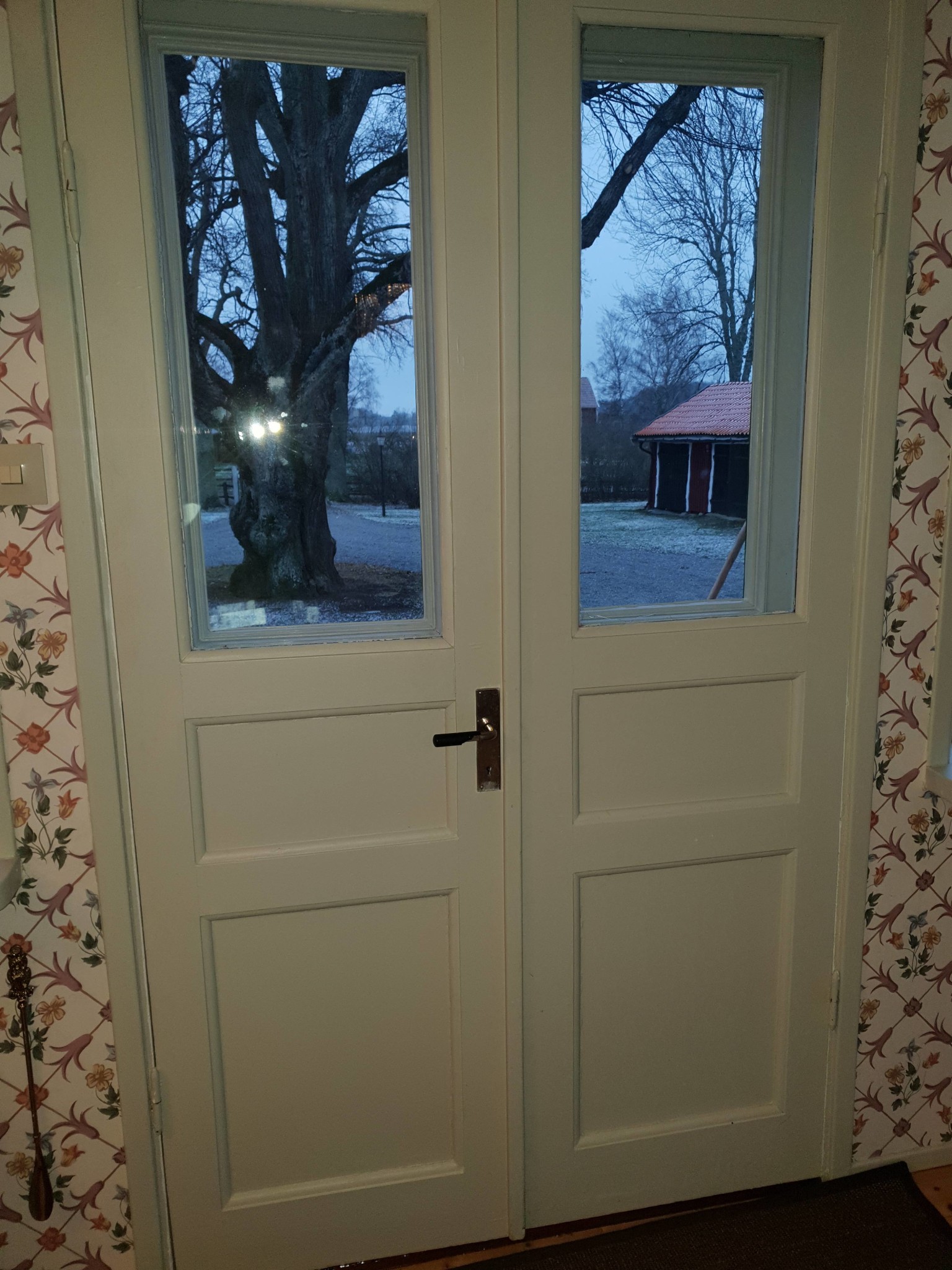

Vi har dubbla dörrar till vår punschveranda (byggd 1899 ev. ombyggd 1939) och av någon anledning är dörrhandtagen vid något tillfälle monterade på samma höjd. Förut så tog vi i lite när vi stängde så "gled" det ena upp över det andra, men i och med att vi nu har renoverat ytterdörrarna och är i kast med att renovera innerdörrarna känns det inte som någon bra lösning utan att de med tiden kommer att gå sönder. Någon som har tips på annan modell av innerhandtaget så det går att stänga? Utseendemässigt får det gärna se sekelskife eller äldre ut.

Har du täckskylt både på in och utsida på ytterdörren?
Fastnar tryckerna i varandra eller blockerar varandra?
Andra alternativ:
Justera höjden på lås och eventuellt slutbleck i ytterdörren.
Då du ska renovera innerdörren så antar jag att den ska målas om.
Det är möjligt att sänka låshuset i innerdörren så det går fritt och även slutblecket om det krävs.
Ett annat alternativ är att byta låshuset till ett modullåshus typ 1498 eller 565 då trycket sitter lägre på dom, det kräver även nytt slutbleck samt skiljer hålbilden men de kan åtgärdas under dörrens renovering.

Hur mycket plats finns det? Ser ut som att det bara är handtagsdelelen som tar i.
Skulle det fungera att vrida handtaget på innerdören så att det pekar rakt upp. Hitta ett handtag med kortare byggdjup.
Tack för svar!
Ja åtminstone det som sitter på ytterdörren är bytt. Det är ett ganska modernt Assalås i klassiskt utseende. När vi tog bort det såg man tydligt spår efter det gamla som suttit där.
Att behöva spackla/bygga igen med lite trä är inget problem på innerdörren då den ska totalrenoveras (skrapas trären, lagas etc) så att montera ett med lägre trycke (likt det på utsidan (fast det sitter ju högre upp) måste ju vara bästa idén. Det borde ju gå att placera en bit ner utan att det ser konstigt ut.
@kioskdavid de sitter nästan på exakt samma höjd så tyvärr hjälpte det inte att vrida på det
och om man skulle kapa av det så är det bara några få centimeter så iprincip tryckets långa del får plats, men då får man ju inte runt fingrarna.
