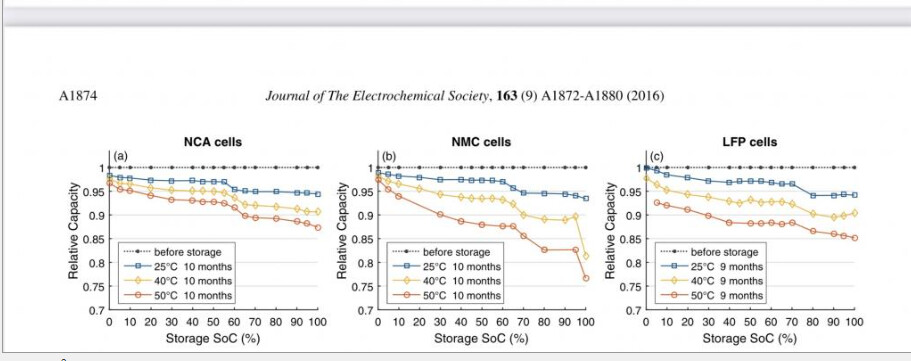

L Liljeros skrev:
Visst skulle man säkert kunna lägga in likt telefoner att bilen liksom förutser ditt körmönster och försöker optimera laddningen och bara ladda fullt när det behövs men finns ju risk att det bara skulle bli krångel.
Det enda som egentligen är riktigt viktigt är att undvika att ladda batteriet till 100% SOC samt att ladda ur batteriet till 0% SOC (och framförallt låta det stå länge så).
Men detta sköter ju dock bilen redan själv, med biltillverkarens programmering av BMS.
Nu är det väl så att även det som i bilen meddelas som 100% laddat (alltså i verkligheten typ 90%- 95% SOC) antagligen sliter något mer på batteriet än om det är ungefär halvladdat.
Så jag själv brukar låta bli att ladda bilen till 100% eller nära 100% om jag vet att den ska stå några dagar utan att användas, t.ex. på fredag, utan ladda fullt eller nära fullt först på natten till måndag.
Men vad jag gör bestäms ju även av elpriserna, jag passar ju på att ladda när det är billigt.
Allt det här är typ en hobby och lite sport just nu. Jag kanske inte kommer orka hålla på med sånt här om något år, men just nu håller jag på så.

Sweetspot för många batterier verkar vara runt 50-55%. Jag försöker hålla mitt batteri under 50%.
Om jag inte skall utnyttja det mer så klart.
Vid 80%, där alla påstår är bäst för batteriet är degraderingen dubbelt så hög som vid 50%.
Tänk vad många det är som har laddningen i jämt, kör 5 mil om dagen och sedan laddar till 80% igen 🙄
När man påpekar detta blir de väldigt upprörda.
Känner en del som jobbar med forskning kring att förutse batteriers degradering och där verkar 30% vara någon sorts praxis för lägst statisk degradering. kan man ligga och köra mellan 10-50% är det ändå ganska bra. Låg degradering men ändå lite räckvidd för oförutsedda resor
karlmb och 1 till
Majgårdarna

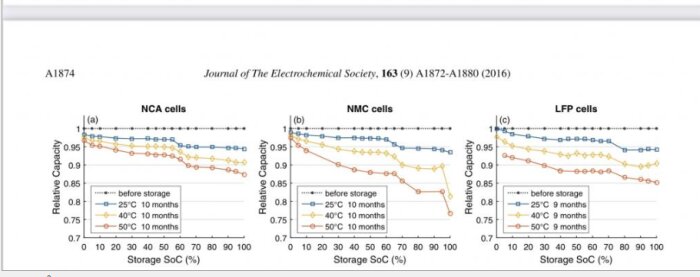

Graf som visar relativ kapacitet mot lagrings SoC för NCA, NMC och LFP battericeller under olika förvaringsförhållanden.
I stort sett alla forskningsrapporter jag sett ser likadana ut med avsende på calendar aging,
Dortmunder DAB och 1 till
Det där ser ju bra ut, ser väl lika ut efter ännu längre tid
