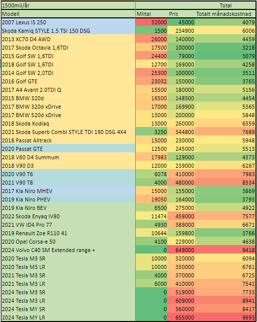

@Rkarlsson Här har du med det mesta som ingår i faktisk kostnad för 1500mil/år
Det är räknat på bilköp,
Kapitalkostnad 5%, kontant upp till 150'
Lån 6% på allt över 150'
Värdeminskning
Försäkring (hel)
Service
Reparation
Besiktning
Skatt
Drivmedelskostnad hemma 700mil & på resande fot 300mil
Tabell över kostnader för bilägande med olika bilmodeller, deras milantal, pris och total årlig kostnad.
