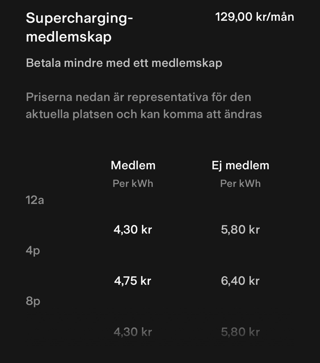

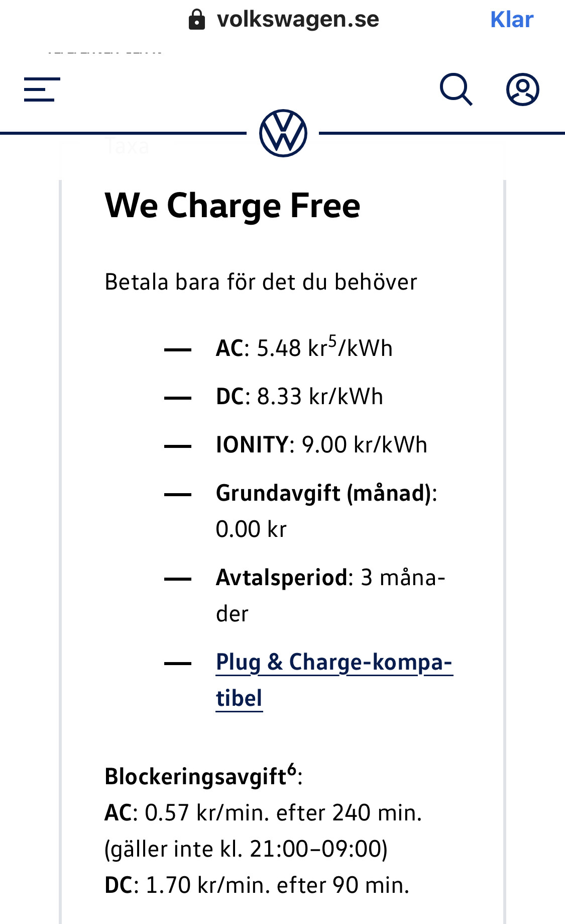

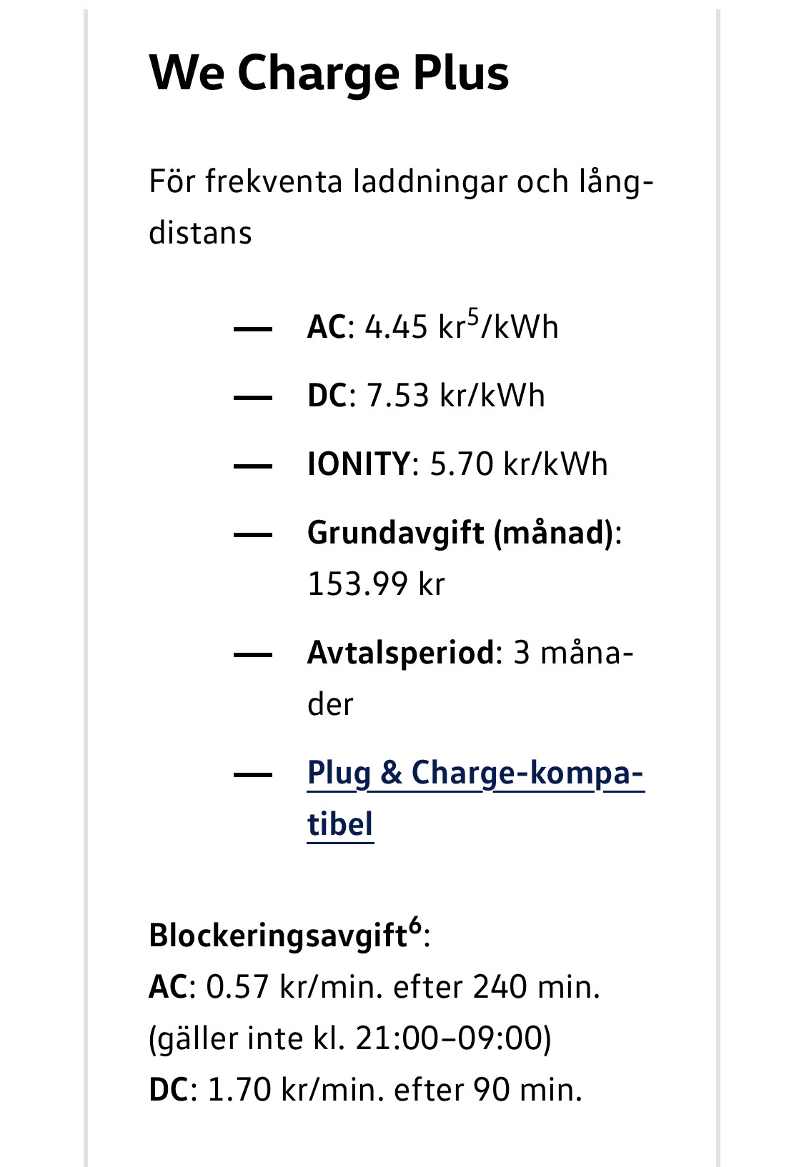

Verkligheten överträffar dikten. Idag har de ramlat och slagit sig på riktigt på Ionity. Det är nu Sveriges i särklass dyraste laddning.
Ionity utan respektive med abb kontra Tesla med och utan. Notera att Tesla har högre pris på eftermiddagarna, men även med den höga tariffen är de klart billigare, även för icke-Teslor.
Volkswagen.se skärm med laddpriser: AC, DC, IONITY och blockeringstariffer, ingen grundavgift, tre månaders avtal.
Information om elbilsladdningspriser, abonnemang, och blockeringavgift på svenska.
Prislista för supercharging-medlemskap och kostnad per kWh för medlemmar respektive icke-medlemmar.
Tack för dina jämförelser, precis som du säger så snabbladdar nog de flesta så sällan att man inte har koll, men efter att ha sett dina siffror så verkar det enklaste vara att hålla sig till Tesla, speciellt om man nu har en sådan.
