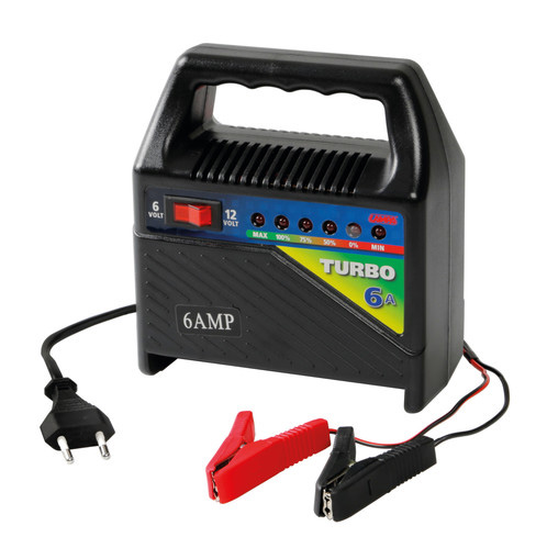

Om vi provar att dela upp någon annan laddare i dessa två delar och väljer denna:
Så är det knappen som väljer mellan 6V och 12V som sitter i bilen, och resten i laddstationen, det du inte vill kalla laddare.

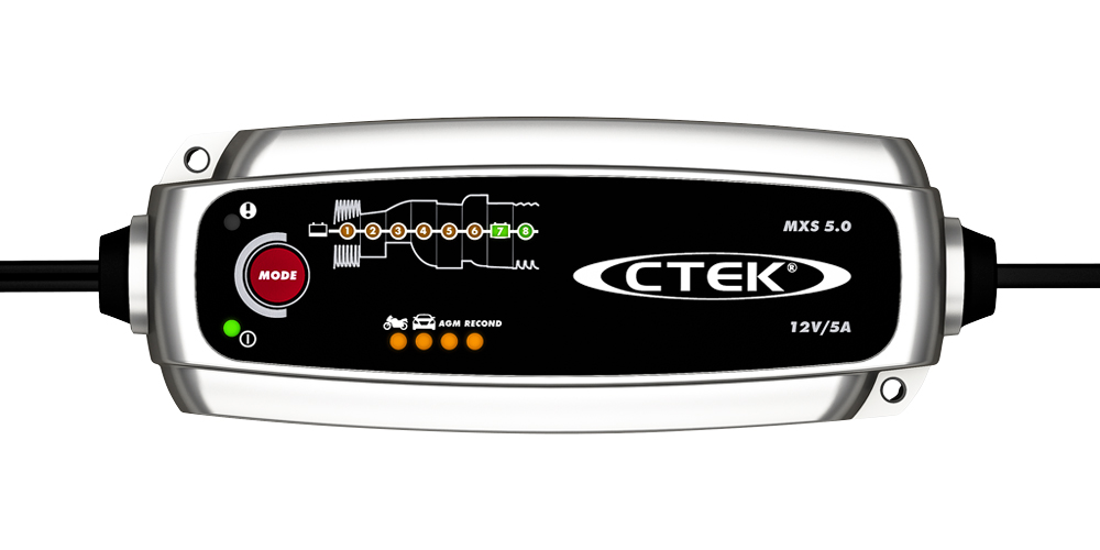

Väljer vi en liten mer avancerad:
Så är det fortfarande knappen som sitter i bilen, men även den programmering som styr laddningen genom de 8 stegen du ser på fronten.
Men resten sitter i laddstationen.
